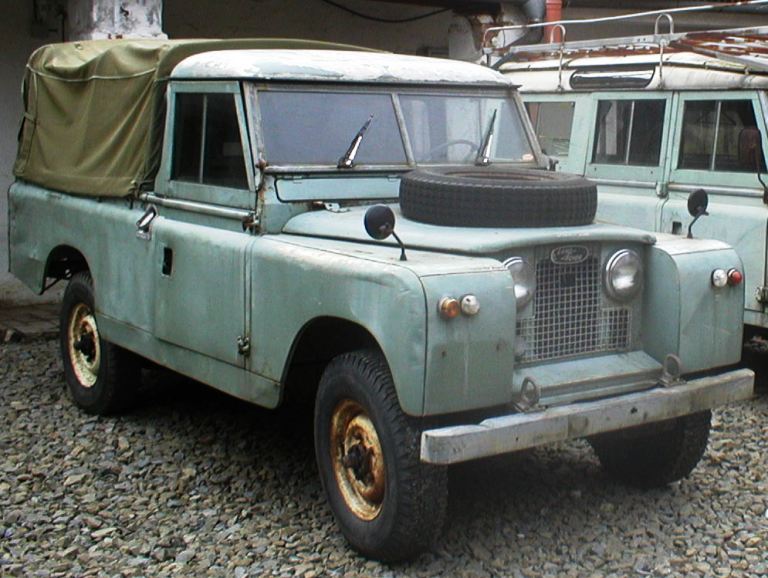

Lakýrníci po mě chtějí číslo nebo nějaký kód barvy. Chtěl bych dodržet původní barvu, kterou mělo auto z výroby, tak se na vás obracím s prosbou, jestli na to existuje nějaký vzorník, nebo něco, čím bych mohl snížit riziko napáchání nějakých škod.
Auto má VIN 27901142B, mělo by být z roku 1963 a zbytky barvy se zdají být originál. Viz foto. Za případné odkazy nebo rady na revanž předem děkuji :beer.... :drink

cyril píše:Lakýrníci po mě chtějí číslo nebo nějaký kód barvy. Chtěl bych dodržet původní barvu, kterou mělo auto z výroby, tak se na vás obracím s prosbou, jestli na to existuje nějaký vzorník, nebo něco, čím bych mohl snížit riziko napáchání nějakých škod.
Pastel (nebo někdy Light) green, kód: LRC.005
Pastel Green, č. dílu - RTC4041A, DuPont - kat. č. 38504 nebo Glasurit - kat. č. ROV-605 nebo RM-Supermax - kat. č. RV-028

Light/pastel green:HCD-podle tohoto kodu to jde najít,např.Lesonal

Roverovi i Catovi díky. Přeposílám dále na lakoše. Doufám, že to bude stačit. :clap
