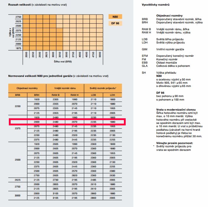

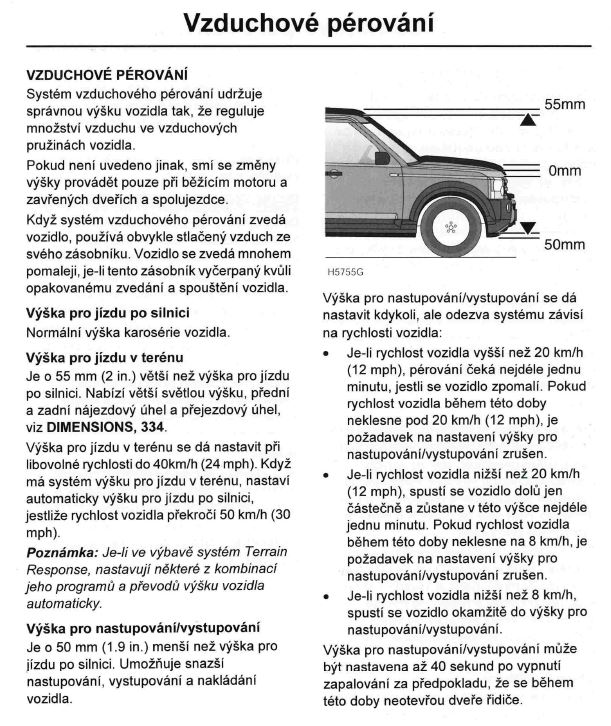

a) přidávám obrázek z návodu
b) přidávám list katalogu výklopných vrat Hormann Berry 2375x2000 které mám a zajíždím tam s D3, mám to spuštěné dolů a zamknuté, kola 255/55 - R19 a nad anténkou Gps mám ještě 2 cm :mrgreen:
tak si myslím že se do 190 vejdeš
