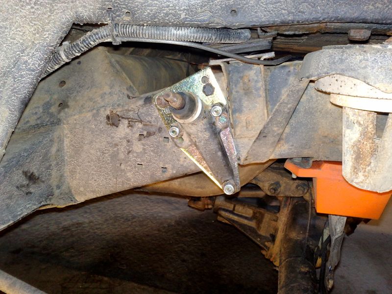

#105 Příspěvek od ATOL » 27 bře 2010 12:44
vzadu přidány 2,5 cm podložky pod misky pružin, snížený úchyty tlumičů, podložky pod kola....

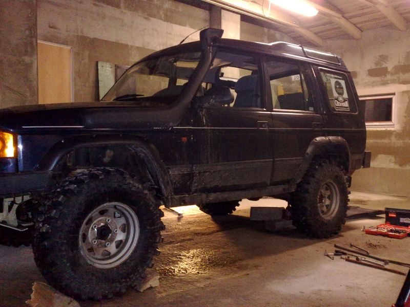

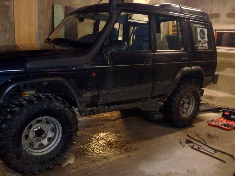

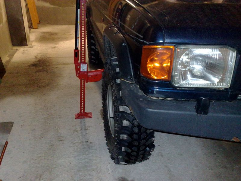

#113 Příspěvek od PavelU » 27 bře 2010 22:41
Fotky od Atola... :wink:
PavelU
Příspěvky: 5182
tel.: +420 603716996

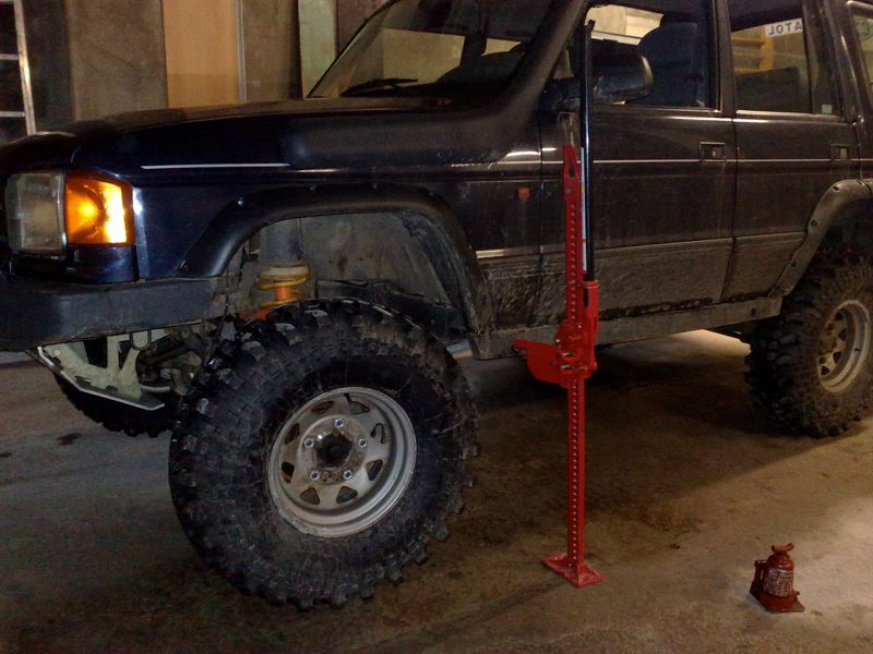

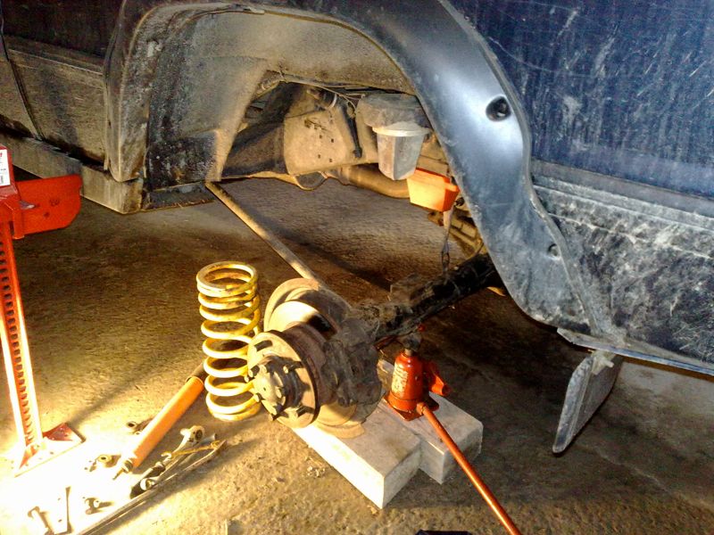

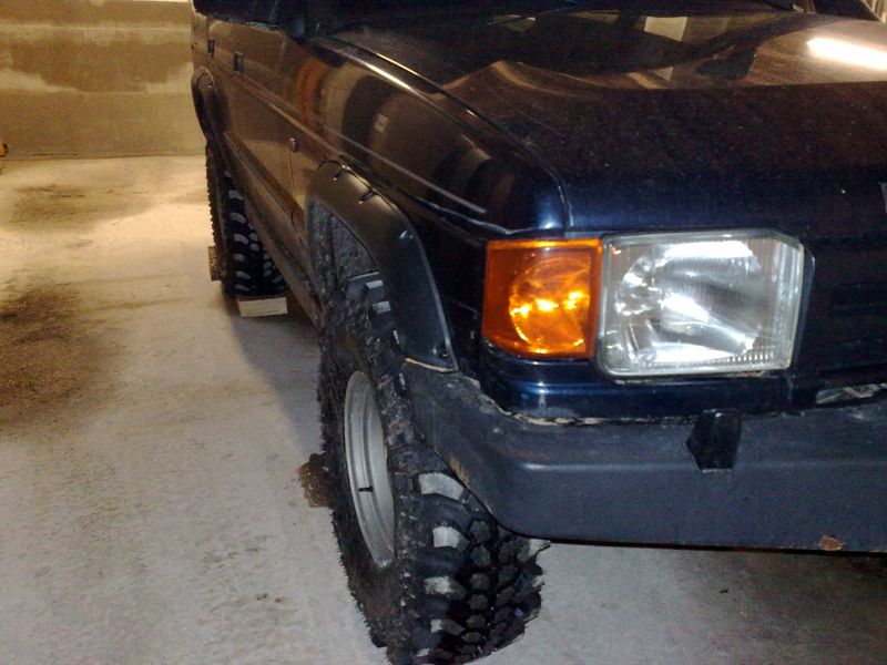

Re: D1 tdi300
#114 Příspěvek od PavelU » 27 bře 2010 22:49
další...

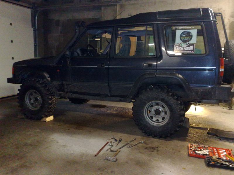

Re: D1 tdi300

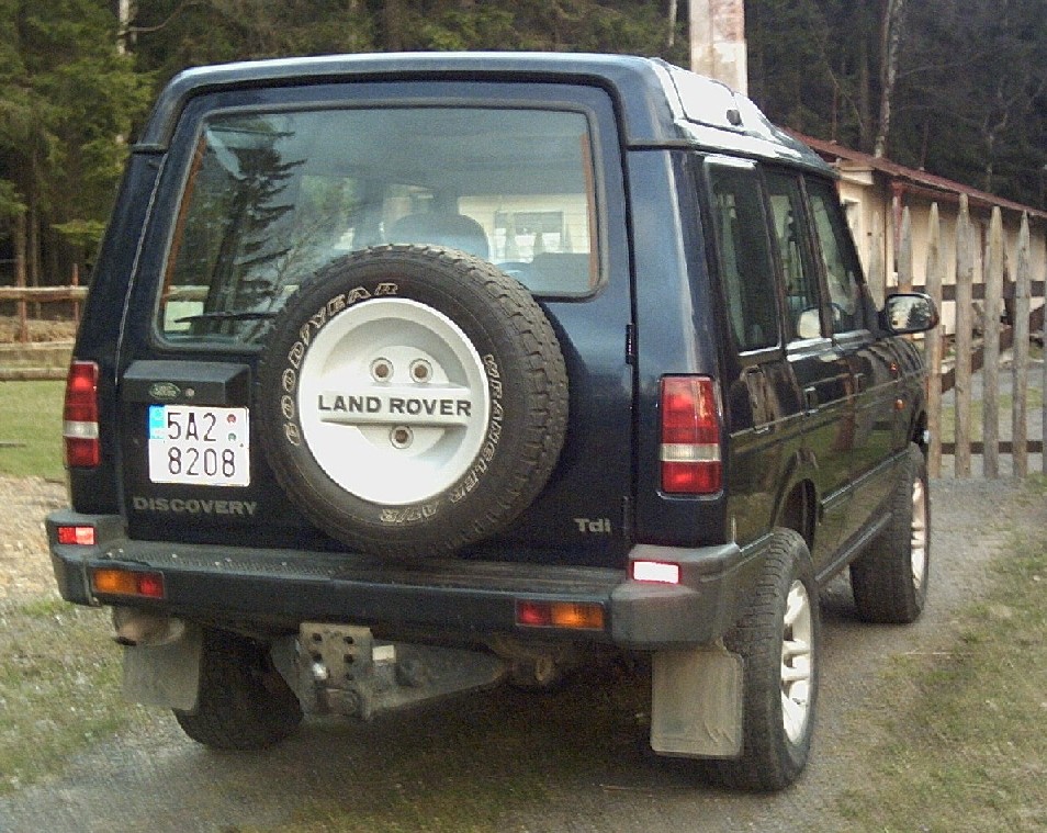

#120 Příspěvek od Land Jirka » 28 bře 2010 08:25
Takto vypadala, když ji Atol koupil, jen je tady už asi zvedlá.
(236.03 KiB) Staženo 420 x
