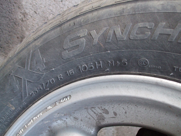

Jestli to máš opravdu zimáky, tak by měly být označené tou vločkou... :wink: Napiš co jsou to za pneumatiky. :wink:

Michelin Synchrone 4x4...

A to je právě ten omyl, který se tady snažím 6 stránek vysvětlit. Michelin Synchrone výrobce zařazuje mezi letní 4x4 pneumatiky... :!: :!: V žádném případě tyto gumy nejsou zimní. :idea:

A není nahodou možny, že se vyráběla jak letní, tak i zimní (nebo spíš celoroční) verze? K čemu je tam pak to označení M+S? Mimochodem, ve sněhu na nich teď jezdím naprosto bez problémů, vyhrabal jsem se i ze 40cm lehce rozježděného sněhu s ledovým podkladem.

Vločka je podle mě jen dobrovolné označení pro ty, co neumí číst. Jak už jsem psal dříve, někteří výrobci vločku vůbec nepoužívají a označují pouze M+S. Tohle nemám ze své hlavy, tohle jsem někde vyčetl. Ještě pro PavelU - ty moje pneumatiky mají lamely, já si celou dobu říkal, že je to nějaká divná guma a až někdy v prosinci jsem si všiml označení M+S a rozsvítilo se mi... :idea:

Já ty pneumatiky znám, abych byl přesný, výrobce u nich uvádí :arrow: letní pneumatika, s příležitosním použitím v zimě (asi nějaký univerzál). To nic nemění na faktu, že to nejsou zimáky. Něco jako lamela na tom vzorku je, ale zase je lamela a lamela... :wink:
Pro srovnání:
-letní Synchrone
:arrow: http://www.tirerack.com/tires/BigPic.js ... +Synchrone
-zimní Latitude
:arrow: http://www.tirerack.com/tires/BigPic.js ... tude+Alpin
:arrow: http://www.tirerack.com/tires/BigPic.js ... tude+X-Ice
Ten rozdíl v lamelování je patrný... :wink:

Teeď si nejsem jistej, ale mám pocit, že ta moje pneu tam ty vroubkovany lamely, co jsou vidět na těch zimákách, má, i když myslím, že ne v takové hustotě... Odpoledne se na to schválně mrknu. Právě ty tenky lamely mi tam jako u letní gumy moc neseděly...
