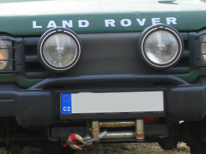

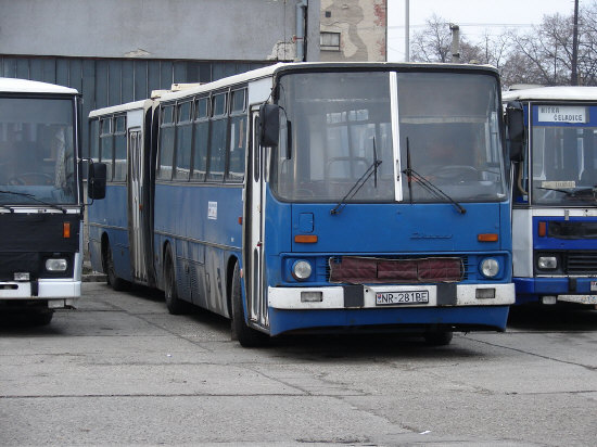

pani, davate si v zime pred masku chladica neaku clonu? nieco ako sa dava na Ikarusy ( a ine busy/nakladaky ) 8) ak ano, co konkretne/odkial? dik

Tomy H. píše:pani, davate si v zime pred masku chladica neaku clonu? nieco ako sa dava na Ikarusy ( a ine busy/nakladaky ) 8) ak ano, co konkretne/odkial? dik
Používáme kousek zátežovýho koberce - zespoda má gumu tak tou ven, pořád máme někde zbytek z koberečků do auta co jsme z toho vyřezali a navíc je pevný. Koupíš zbytek v prodejně koberců třeba 3x1m za 300-400CZK. Daváme ho jen za přídavný světla a kousek schovaný pod kapotu, dá se normálně vyndat i při zavřený, ale za jízdy neuletí... :yes

Na zimu strčím mezi tělesa chladičů čtverec koberce. Dříve se zahřeje motor, déle vydrží teplý a do kabiny lépe topí. Na termostatu /mám el.ventilátor/ nastavuji teplotu na Hi. A pozor! Koberec vyndavám před dálnicí, příp. větší námahou motoru, např. vozík. Už jsme to tu někdy psali.
