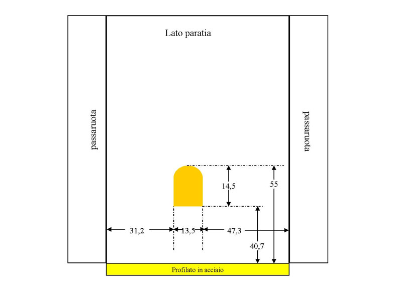

Zdarte, máte někdo to schéma na vyříznutí díry na čerpadlo?
Vitek
Vitek

- Land Jirka
- Příspěvky: 3621
- tel.: +420731913431
- auto: Land Rover
- Bydliště: Boskovice
Re: Čerpadlo paliva u TD5
je to na první stránce tohoto tématu
