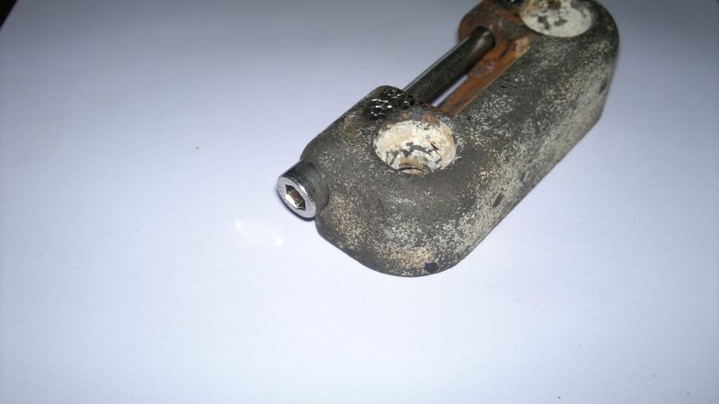

Zverejnim moj 4 roky stary zapraseny projekt

no kedze je to projekt z roku 2012 tak je zaprášený a Ondra ho mozno znova nakopnul.

Ten imbus má průměr dříku 6mm nebo je větší? Jednou někde na YouTube :-) jsem viděl jak rusáci opravuji nějakou T-55 a nebyli schopni rozčepovat a sundat pás. Tak nato vytvořili přípravek který by asi šel aplikovat i na ty panty. V podstatě to byla obyčejná vzduchová pikovačka s vedením a přesným trnem.V našem případě by to muselo bejt rozšířeny o držák pantu, jenom přece ten tank jim někam neodskakal.

ondra44 píše:Ten imbus má průměr dříku 6mm nebo je větší?
No prave ten imbus v tom lozisku ma vôlu som to robil iba tak na skusku ked som kupil tie loziska zatial som to nemeral. Aj to lozisko ma kusok väcsi priemer ako otvor v pante. Ak budem mat dnes kusok casu tak to skusim poskladat pripadne zmerat.

Normální šrouby mají závity válcované (vylisované bez úběru materiálu) tudíž zbytek těla bez závitu je menšího průměru než je průměr závitu.

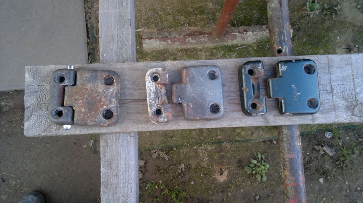

... no je to mozne, ze sa stiahne. Myslim, ze posielat nemusis nic podla mna mam presne rovnake futra ako na tvojom obrazku.

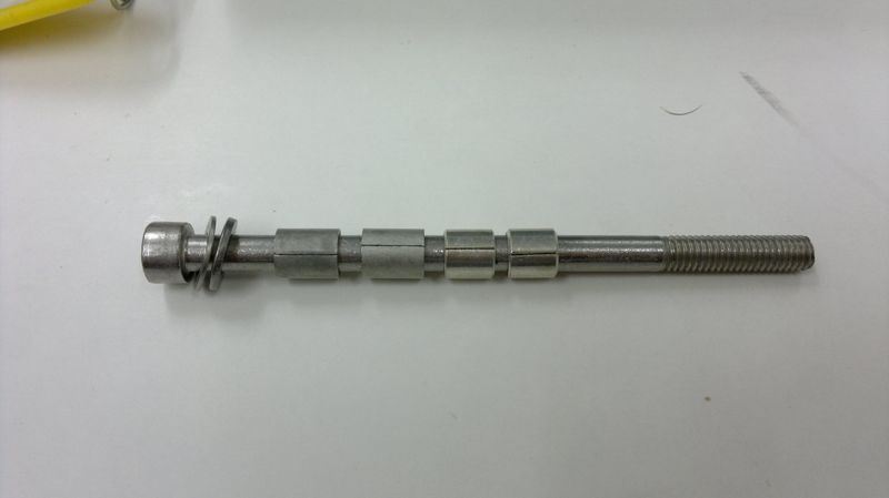

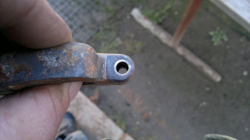

#110 Příspěvek od DanoDEF » 07 úno 2016 19:04

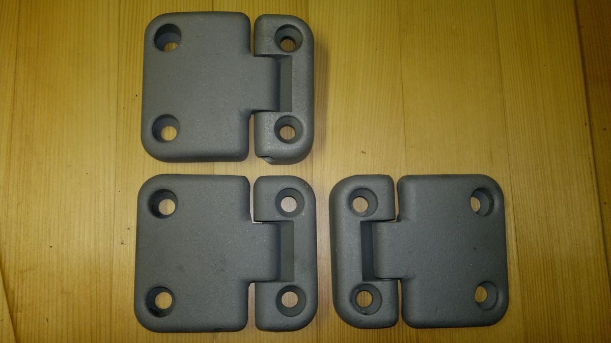

... tak som tam tie loziska nalisoval. Lozisko po nalisovani ma vnutorny priemer 6,0mm a sruba ma priemer 5,85mm takze nejaka vola tam je. Pouzil som lozisko dlhe 10mm ostal priestor bud pre dalsie lozisko teda celkove 3 alebo pre mazanie (mam vymyslene aj to). Este som nasiel verziu zo spekaneho bronzu ale ma vonkajsi priemer 9mm takze by sa musel zväcsovat otvor.

#111 Příspěvek od VencaZE » 07 úno 2016 20:10
To vypadá dobře! Ujme se někdo obchodní příležitosti :)?
Koupil bych 8 sad..

Dano, i já se přikláním k tomu aby jsi se do toho dal a panty renovoval.
8kousků bych poslal hned, dalších 8 vzápětí :yes
Hliníkové panty s nerezovým šroubem M6 jsou za raketu.

... ja som sa do toho dal a posledny chybajuci komponent ste mi nacenili. Teraz uz iba ten cas aby som dokoncil skusobnu vzorku. Len neviem ako to bude s zivotnostou na druhej strane to bude lahko opravitelne.

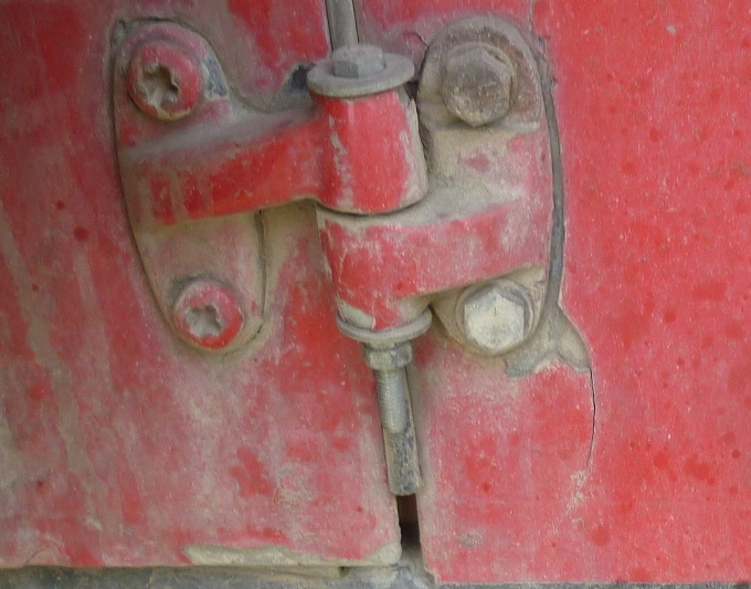

#116 Příspěvek od MOPADŽI » 18 bře 2016 12:30

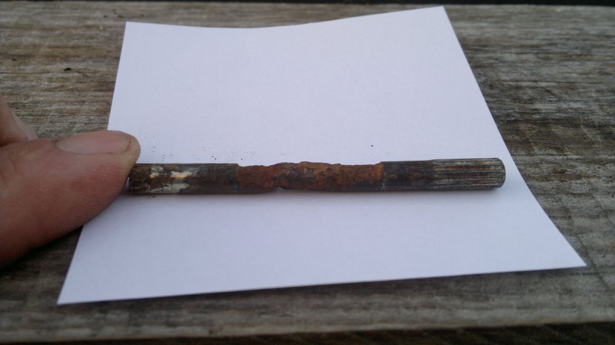

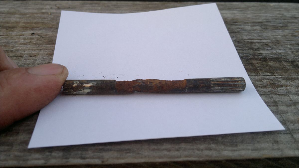

Pant je odlitek s životností 200let, čep je bohužel poddimenzován na životnost 10let.
Chybu konstruktér udělal.

Dnes male pokracovanie...

:yes ,to je hodně super,nevidím ani hlavy,ani matky, :yes
