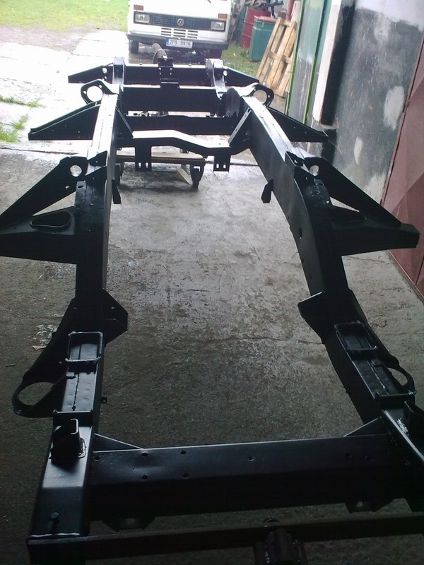

..nějaký čas zabrala oprava rámu..
Dneska jsem rám nechal opískovat..
Zbývá ještě opískovat nápravy, ramena, drobnosti a stříkat.

Pro Eliotta- jo z toho rámu něco trochu zbylo, není to taková hrůza. Akorát jsem si asi přidal zbytečně práci- měl jsem nejdřív opískovat a pak vyvařovat, ne obráceně. Teď už je to jedno :roll: .

Já to nechávám pískovat vždy dvakrát, před vařeřením a po vyvaření proto, aby to mohli našopovat zinkem.

Aha, podruhý by mne s tím asi hnali, protože ten rám tou pískovací mašinou jen tak tak proleze a musí se s ním různě pohybovat aby se uvnitř nekousnul :? . Ale zase je to firma tady za rohem, to je výhoda.
Po tom pískování se ještě objevilo pár dírek, takže ješte i tak budu vařit.

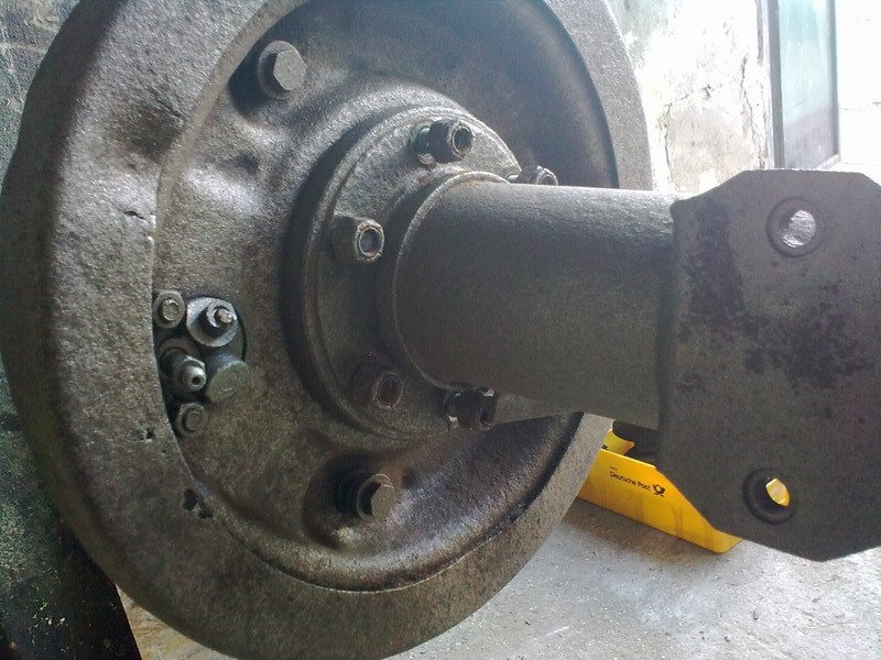

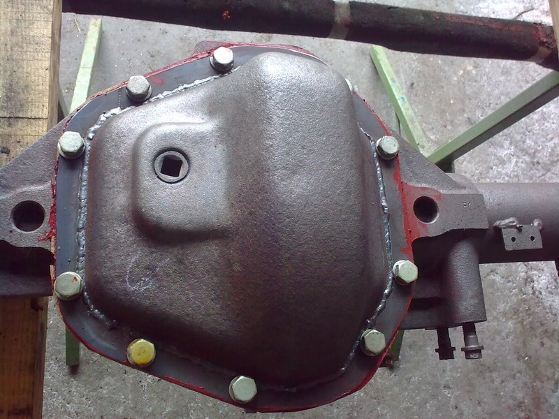

Vyrobil jsem nový lem víka zadního difu a řeším, co se štítem brzdy, který je docela vyhnilý..
Nemá někdo na prodej štít bubnové brzdy Salisbury ?

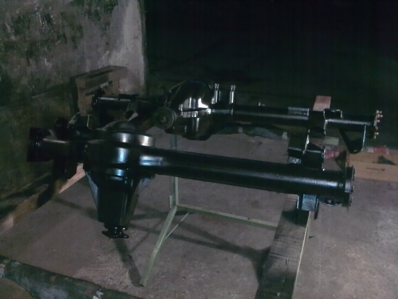

Taky se mi konečně podařilo nastříkat nápravy a rám a drobnosti..

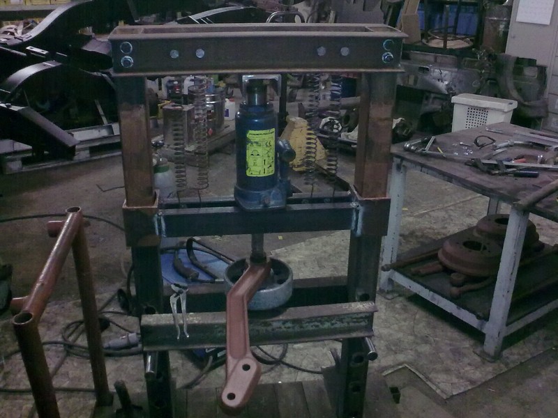

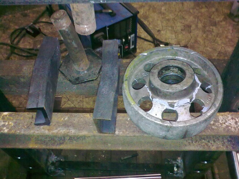

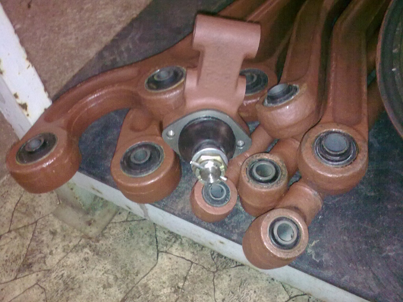

Taky jsem se konečně rozhoupal a vyrobil si malý lisík na silentbloky ramen..
Zkušebně jsem chtěl vylisovat silentblok zadního trianglu 8) .
Výsledek: rozmačkal jsem a ohnul jsem kde co, ale silentblok se ani nehnul :evil:
Nevadí, doladíme, povolí :twisted: ..
Re: Bůček
Napsal: 14 kvě 2010 23:08
od VencaZE
Dneska se mi podařilo konečně nalisovat všechny silentbloky a horní čep trianglu, ze kterého jsem ale někde propil původní zajišťovací šrouby :Ja blb: ..
Největší otrava je pokaždý výroba připravků (trnů), pak už to jde :) .
Asi tady na fóru nejspíš vytvořím nový rekord- nejpomalejší stavba Defíka :roll:
