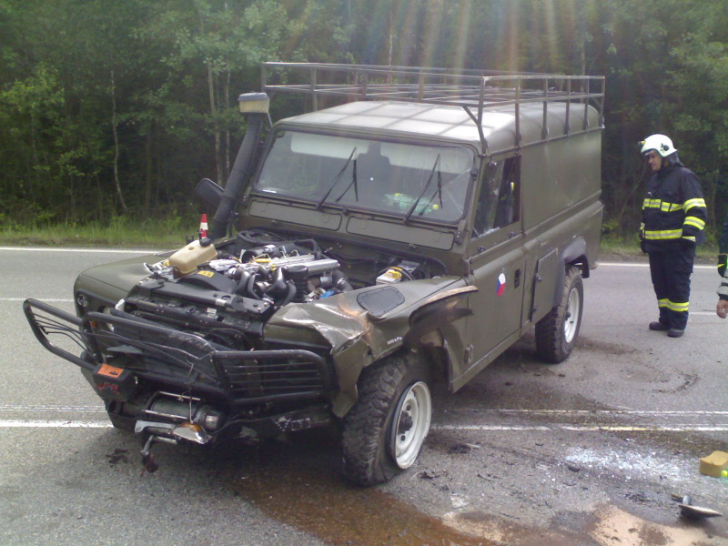

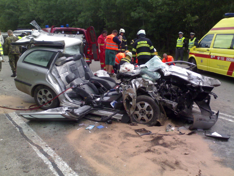

Ze čmouh na silnici jsem taky nebyl moc moudrej. Podle hasičů ( fotky jsou z jejich archivu) přejeli vojáci do protisměru a trefili oktávku. A dopadlo to tak, že 4 lidi vystřihovali z auta, ale přežili to všichni. Ale vypadá to děsně.

#103 Příspěvek od Sláma Karel » 14 črc 2009 08:54
To je docela neuvěřitelné,že přežili. Jinak tyhle fotky by jste měli dát do toho tématu jak jsou ty bourací testy. Jak tam každý píše jak je na tom to DiscoI špatně oproti tomu Espace. Tohle sice není Disco, ale Defík, jenže to má stejný i podvozek i rám a kastli ještě měkčí. Na to jak vypadá ta Oktávka tak tomu Defíkovi moc není.

#104 Příspěvek od Tom LTR » 14 črc 2009 12:57
podle fotek bych nevěřil že z tý oktávky vylez někdo živej... když se na defu ohnul ten pevnostnák musela to bejt pěkná morda

#105 Příspěvek od Miky_CZ » 14 črc 2009 12:59
pevnostak jak pevnostak ale vsimni si toho motoru jak je cely sprajcly to musela byt supa jak blazen

#106 Příspěvek od Ken » 14 črc 2009 13:09
Tak ten kopec znám moc dobře, moc aut tam pod 100km/h v obou směrech nejde. Zatáčky tam vynáší. Rána to byla tedy asi slušná. Ochcávka je zdevastovaná hlavně od toho vystřihávání. K natočení motoru defíka nemálo přispěl právě ten pevnostní nárazník. Shrnuto podtrženo - dvě auta na odpis, naštěstí nikdo mrtvej.

#107 Příspěvek od brudr » 14 črc 2009 13:26
Ten predek defika je pjekne roztancenej :o

#108 Příspěvek od Marťas » 14 črc 2009 16:00
Defík je v pohodě, jenom trochu zamračenej. Jinak nechápu co dělal v levym pruhu a ještě do kopce. To mi na nej moc nesedí, ale asi to bude tou jeho výplní. Def mohl jet podle mého nejvýše 70km/h.

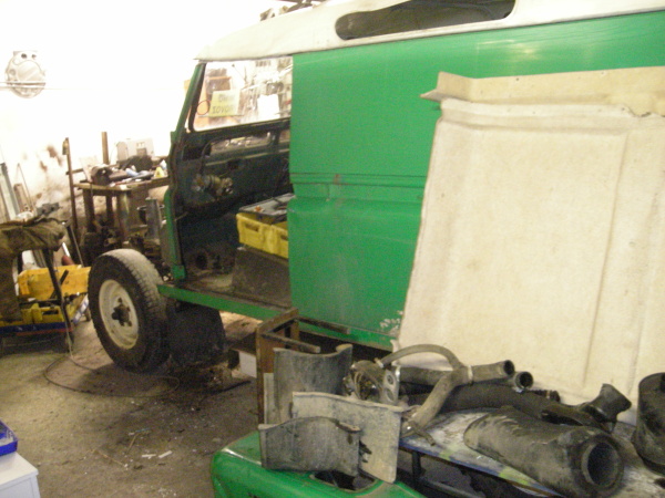

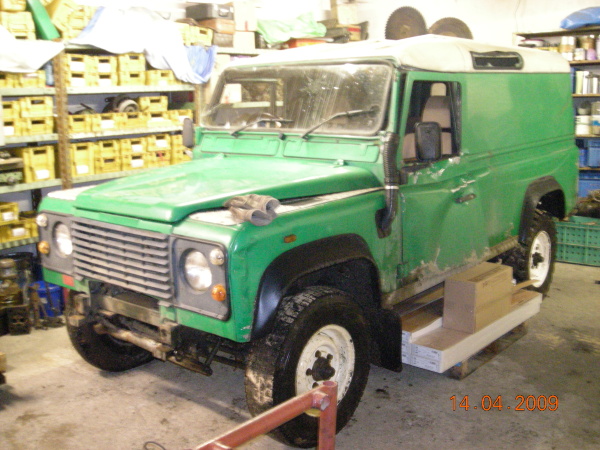

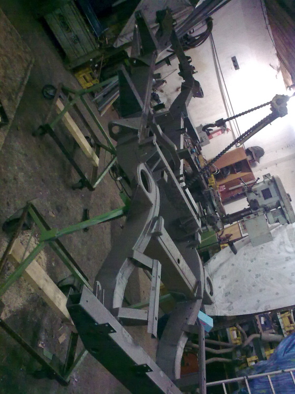

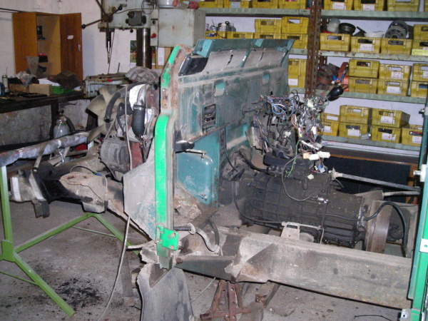

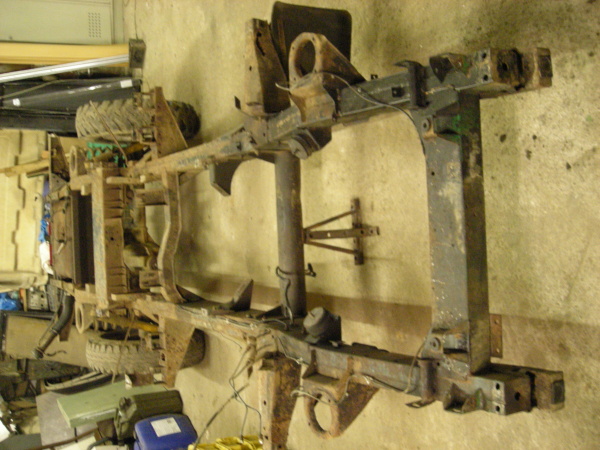

#112 Příspěvek od VencaZE » 29 bře 2010 23:49
Tak jsem se po dlouhé době době dostal s defíkem od Eliotta kousek dopředu.
už je doma.jpg (161.35 KiB) Zobrazeno 14362 x
na dílně.JPG (156.16 KiB) Zobrazeno 14370 x
ještě víc rozebírám.JPG (171.3 KiB) Zobrazeno 14365 x

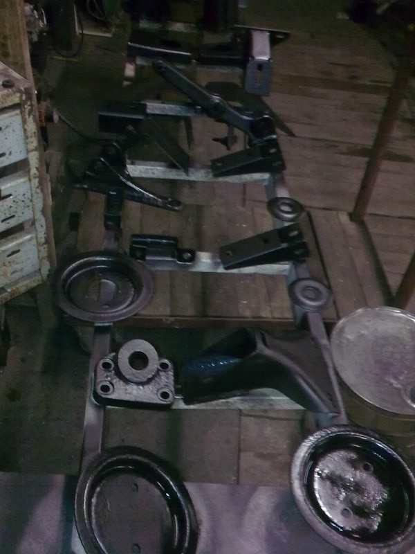

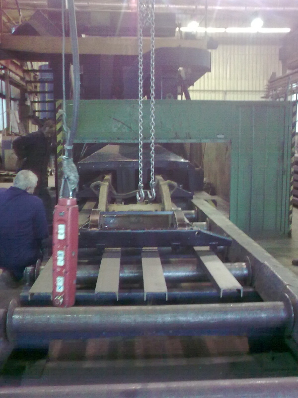

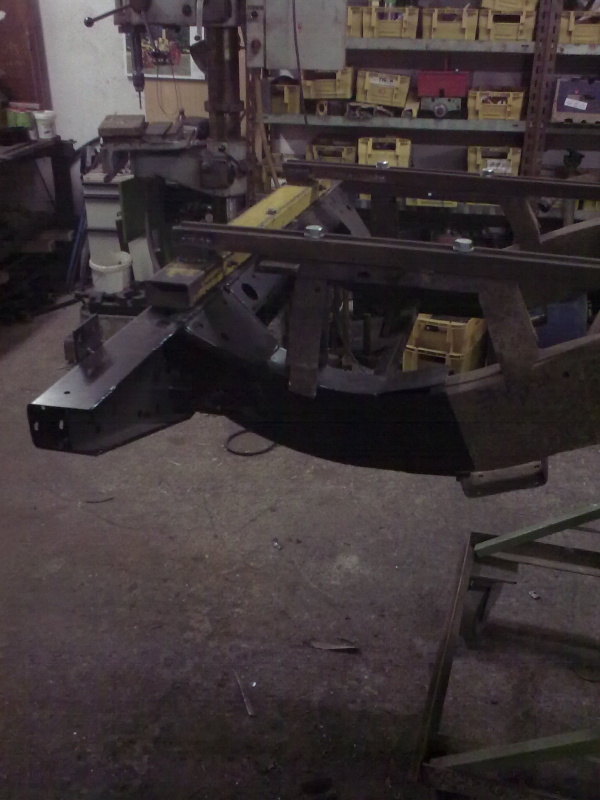

#113 Příspěvek od VencaZE » 30 bře 2010 00:08

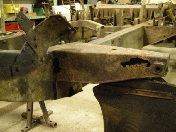

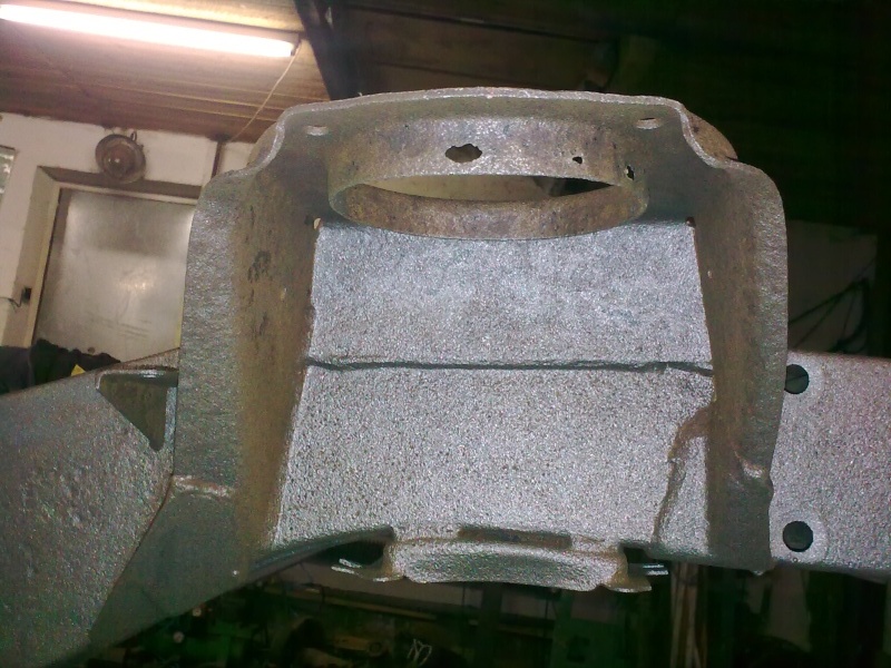

..nějaký čas zabrala oprava rámu..
Dneska jsem rám nechal opískovat..
Zbývá ještě opískovat nápravy, ramena, drobnosti a stříkat.
Dál se uvidí podle času.. :? .
trochu díry.JPG (151.69 KiB) Zobrazeno 14627 x
výměna cross.jpg (144.86 KiB) Zobrazeno 14618 x
jede dovnitř.jpg (169.94 KiB) Zobrazeno 14617 x
Příspěvky: 3653
auto: 88, 90, 110, G66
Re: Bůček
#114 Příspěvek od VencaZE » 30 bře 2010 00:26
Ty fotky jsou pořád v nějakým divným pořadí, jdu radši spát :yawn .
Pro Eliotta- jo z toho rámu něco trochu zbylo, není to taková hrůza. Akorát jsem si asi přidal zbytečně práci- měl jsem nejdřív opískovat a pak vyvařovat, ne obráceně. Teď už je to jedno :roll: .

#115 Příspěvek od eliott » 30 bře 2010 08:54
Já to nechávám pískovat vždy dvakrát, před vařeřením a po vyvaření proto, aby to mohli našopovat zinkem.
Příspěvky: 3653
Re: Bůček
#116 Příspěvek od VencaZE » 30 bře 2010 10:12
Aha, podruhý by mne s tím asi hnali, protože ten rám tou pískovací mašinou jen tak tak proleze a musí se s ním různě pohybovat aby se uvnitř nekousnul :? . Ale zase je to firma tady za rohem, to je výhoda.
Po tom pískování se ještě objevilo pár dírek, takže ješte i tak budu vařit.

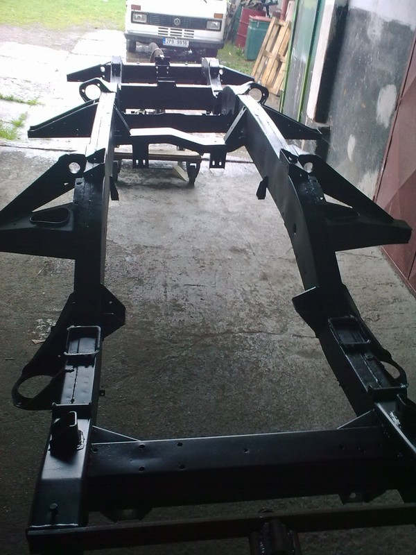

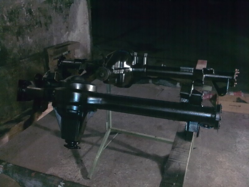

#117 Příspěvek od VencaZE » 10 kvě 2010 17:22

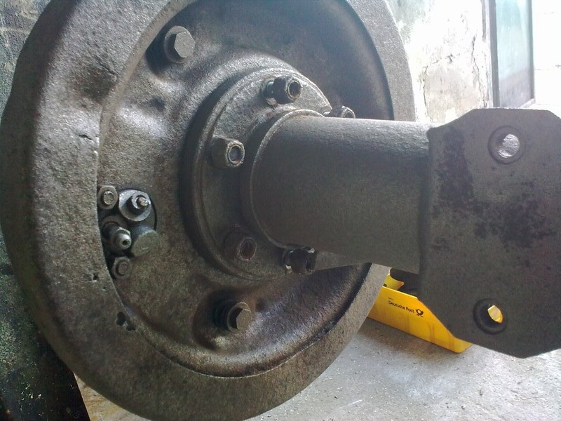

Podařilo se mi zase kousek pokročit-
Vyrobil jsem nový lem víka zadního difu a řeším, co se štítem brzdy, který je docela vyhnilý..
Nemá někdo na prodej štít bubnové brzdy Salisbury ?
Taky se mi konečně podařilo nastříkat nápravy a rám a drobnosti..

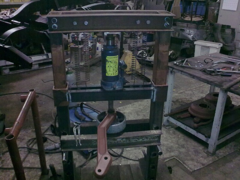

#118 Příspěvek od VencaZE » 10 kvě 2010 17:30

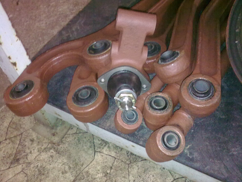

Taky jsem se konečně rozhoupal a vyrobil si malý lisík na silentbloky ramen..
Zkušebně jsem chtěl vylisovat silentblok zadního trianglu 8) .
Výsledek: rozmačkal jsem a ohnul jsem kde co, ale silentblok se ani nehnul :evil:
Nevadí, doladíme, povolí :twisted: ..

#119 Příspěvek od VencaZE » 14 kvě 2010 23:08
Dneska se mi podařilo konečně nalisovat všechny silentbloky a horní čep trianglu, ze kterého jsem ale někde propil původní zajišťovací šrouby :Ja blb: ..
Největší otrava je pokaždý výroba připravků (trnů), pak už to jde :) .
