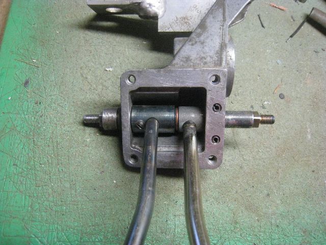

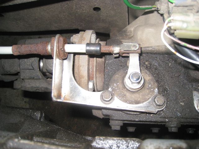

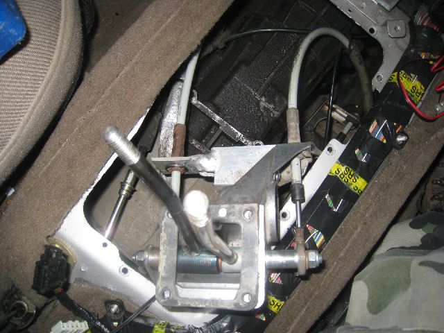

Tak jsem již také domontil ovládání CDL Ramínka a konzoli jsem nechal vyřezat z nerezu, táhlo (bovden) jsem použil stejný jako je na ovládání redukce (made in Karel Sláma)
Ač se to nezdá práce s tím bylo docela dost
Jinak....nerezové díli jsem nechal udělat dvakrát takže kdyby měl někdo zájem, určitě se dohodneme

Mam konzoli na převodoku co drží bovden, rameno na převodovku (malá páčka) a rameno na ovladací páku. Když pošleš 250 Kč na účet 170515162/300 tak je to tvoje. Nemá cenu aby mi to doma leželo.
Dále budeš potřebovat: upevnění bovdenu na původním hliníkovém segmentu, tyč ovládání, váleček, který tuto tyč nese, čep na kterém je páka k bovdenu. Obnáší to spoustu drobných úprav stávajících dílů. Měl jsem ten středový tunel rozdělaný snad 10 krát. :Ja blb: :Ja blb:

OK, beru, peníze pošluještě dneska.Mám manuál. Teď ještě sehnat bovden a zbytek nejspíš vyrobit. Originál veksl mám ještě jeden, takže to bude na co napasovat a tvoje fotky jsou docela inspirativní.
Jenom by mě zajímala jedna drobnost - jak máš řešený ten kožený měch na dvě páky?

Kožený měch, jak ty říkáš, budu teprve řešit. Pár kousků koženky, šicí stroj a značná dávka trpělivosti by to měli zvládnout. Udělám prostě dva návleky, které budou nalepené na tom originálním rámečku. Když se zadaří zkusím ti potom poslat nějaký nákres střihu.
Ovšem.... jsem také schopen jezdit bez toho, páč nejsem leštěnkář, neboť nějakým kouskem tapecírunku se JÁ vykořisťovat nenechám. :Pohoda: :Pohoda:

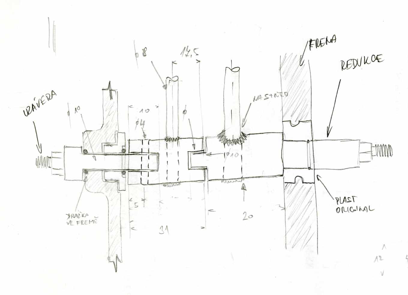

Nákresy na plechové díly mam ve formátech DWG a DXF (celkem tři díly) ale je to jen střípek toho co k tomu potřebuješ. Pošli mi kontakt.

Pánové, uklízel jsem pracovní stůl a objevil své nákresy k ovládání uzávěrky, tak snad pro inspiraci......každopádně je potřeba postupovat s vlastní kreativitou.
