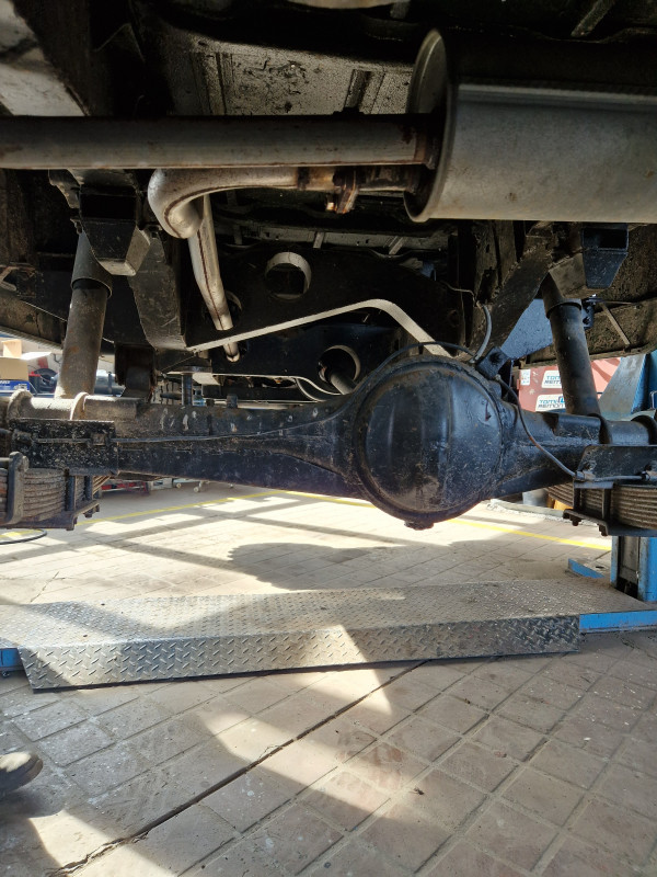

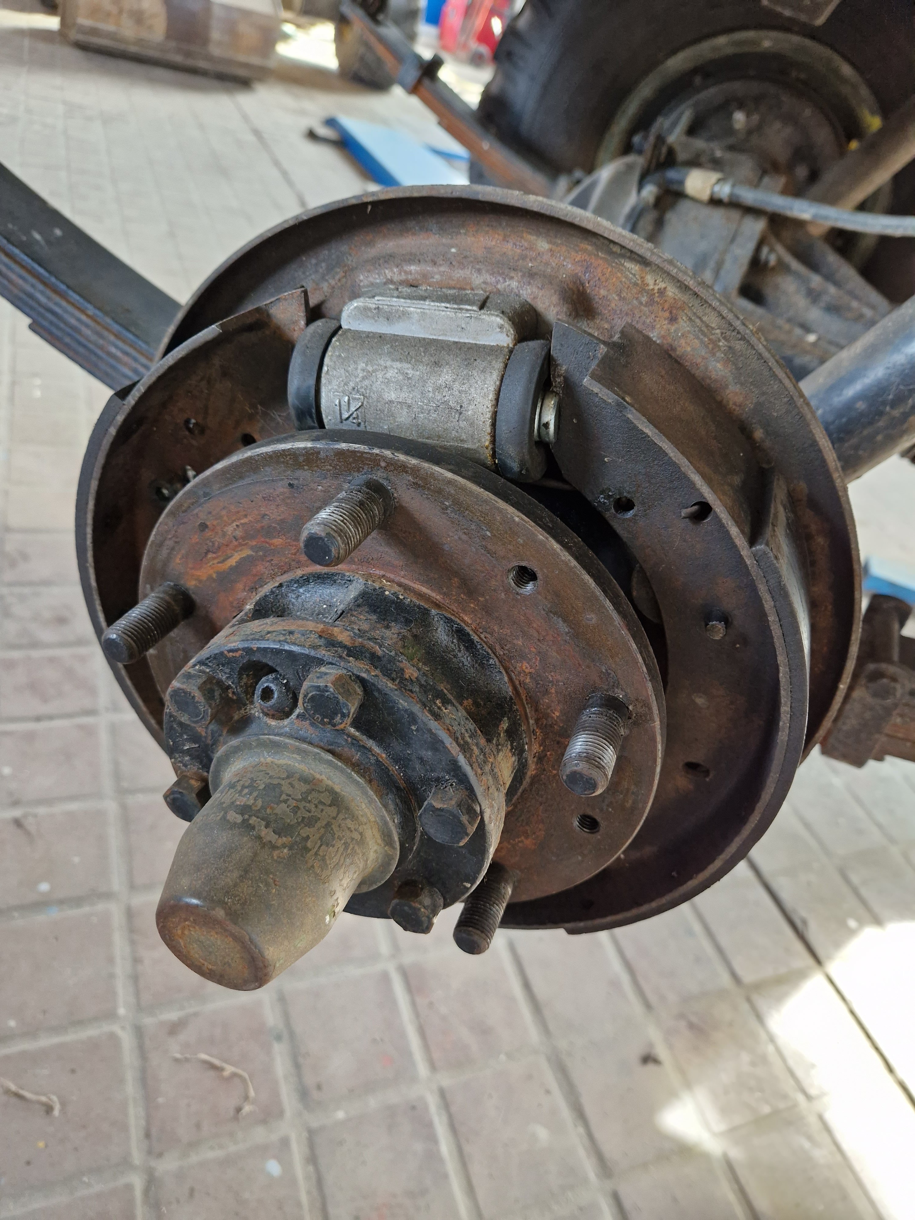

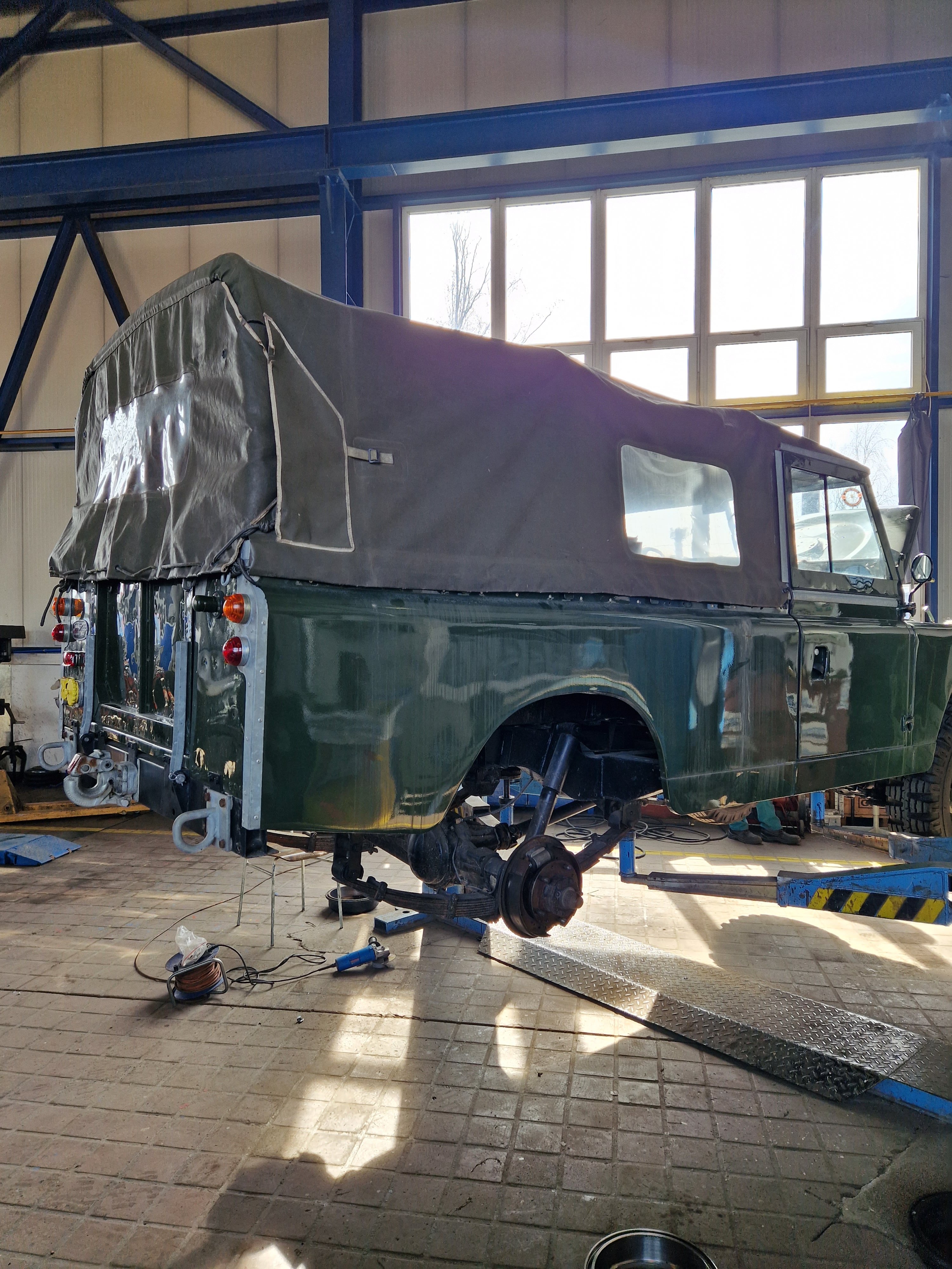

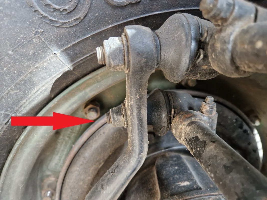

Tak děláme na brzdach

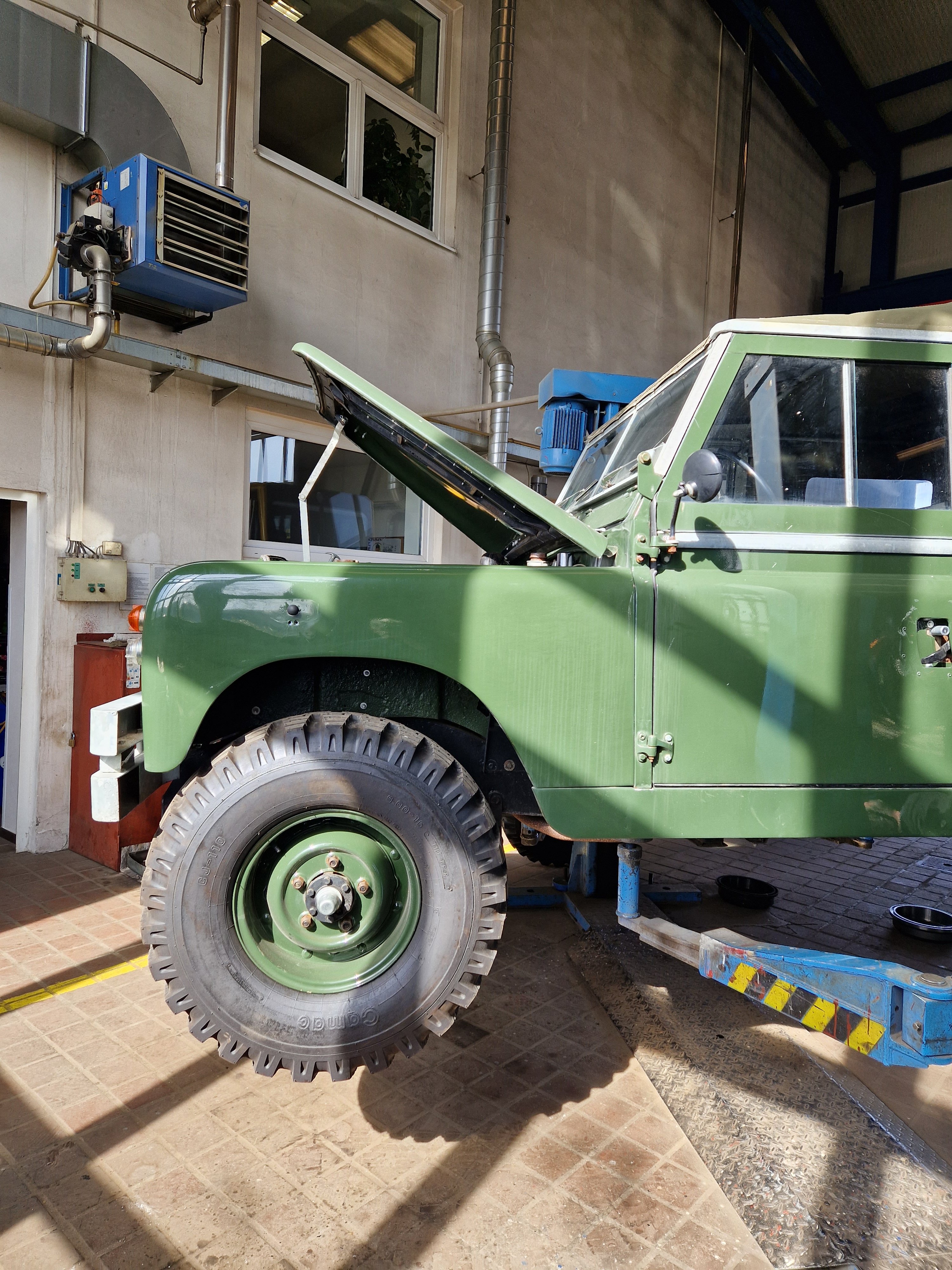

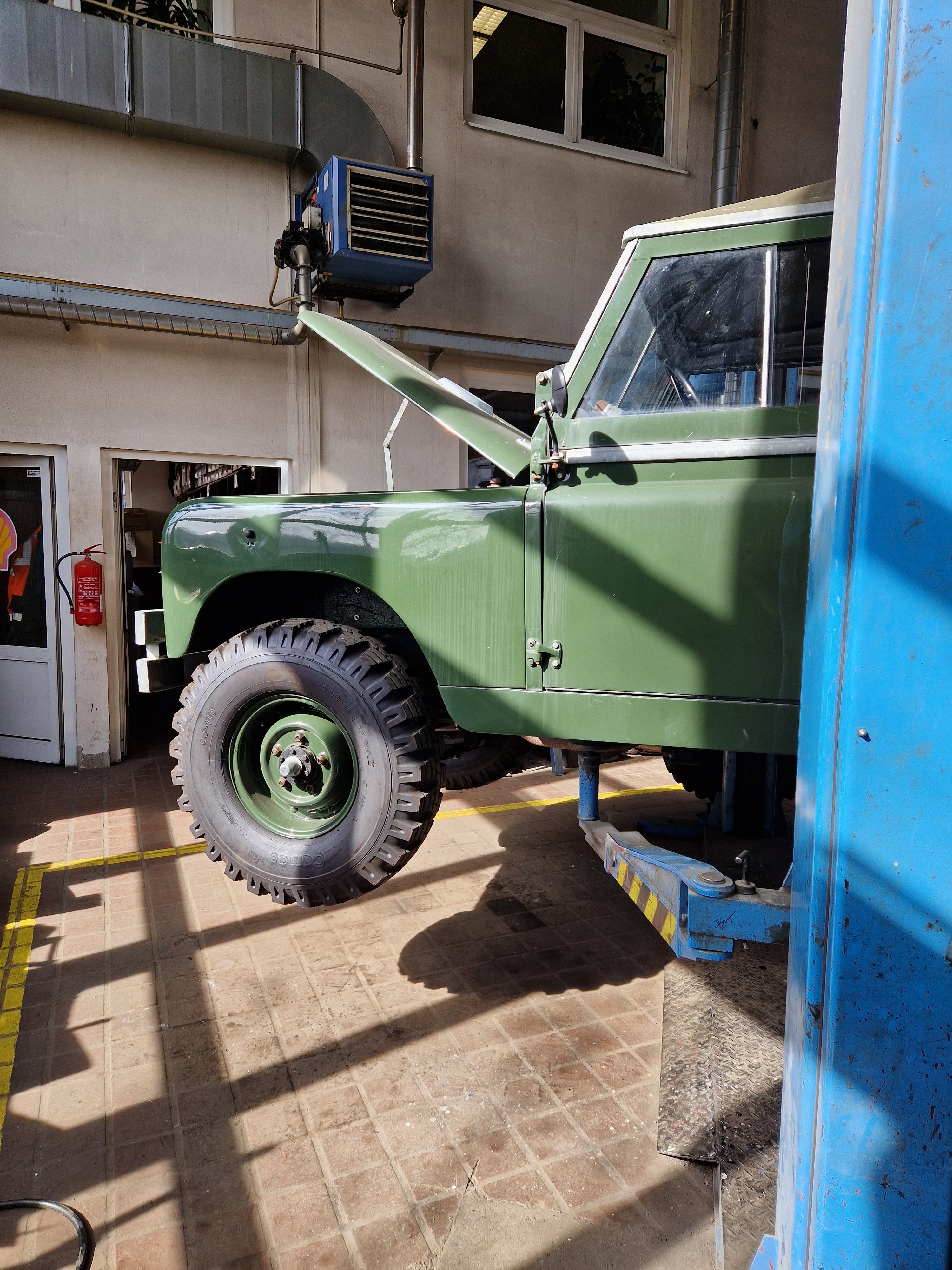

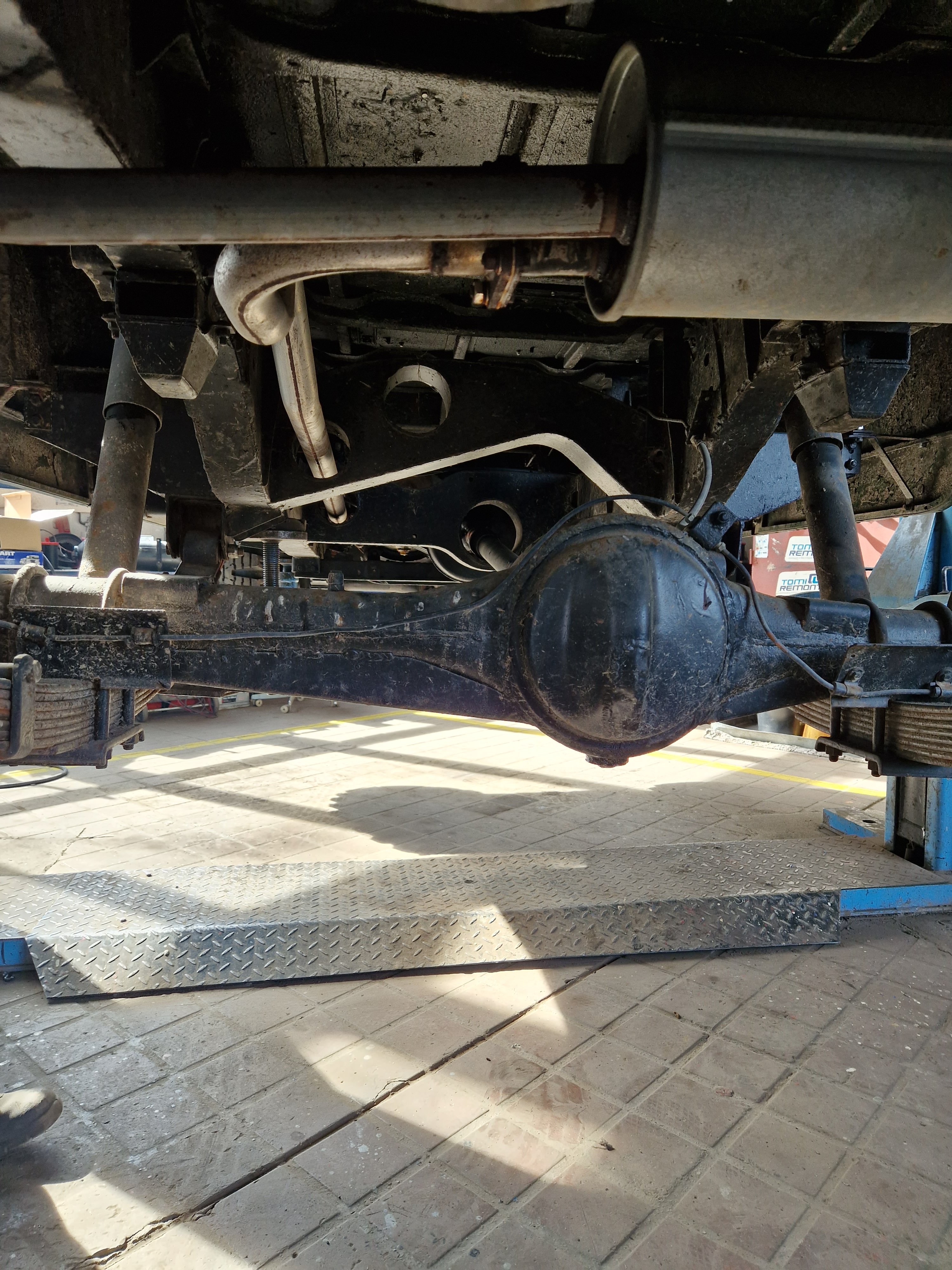

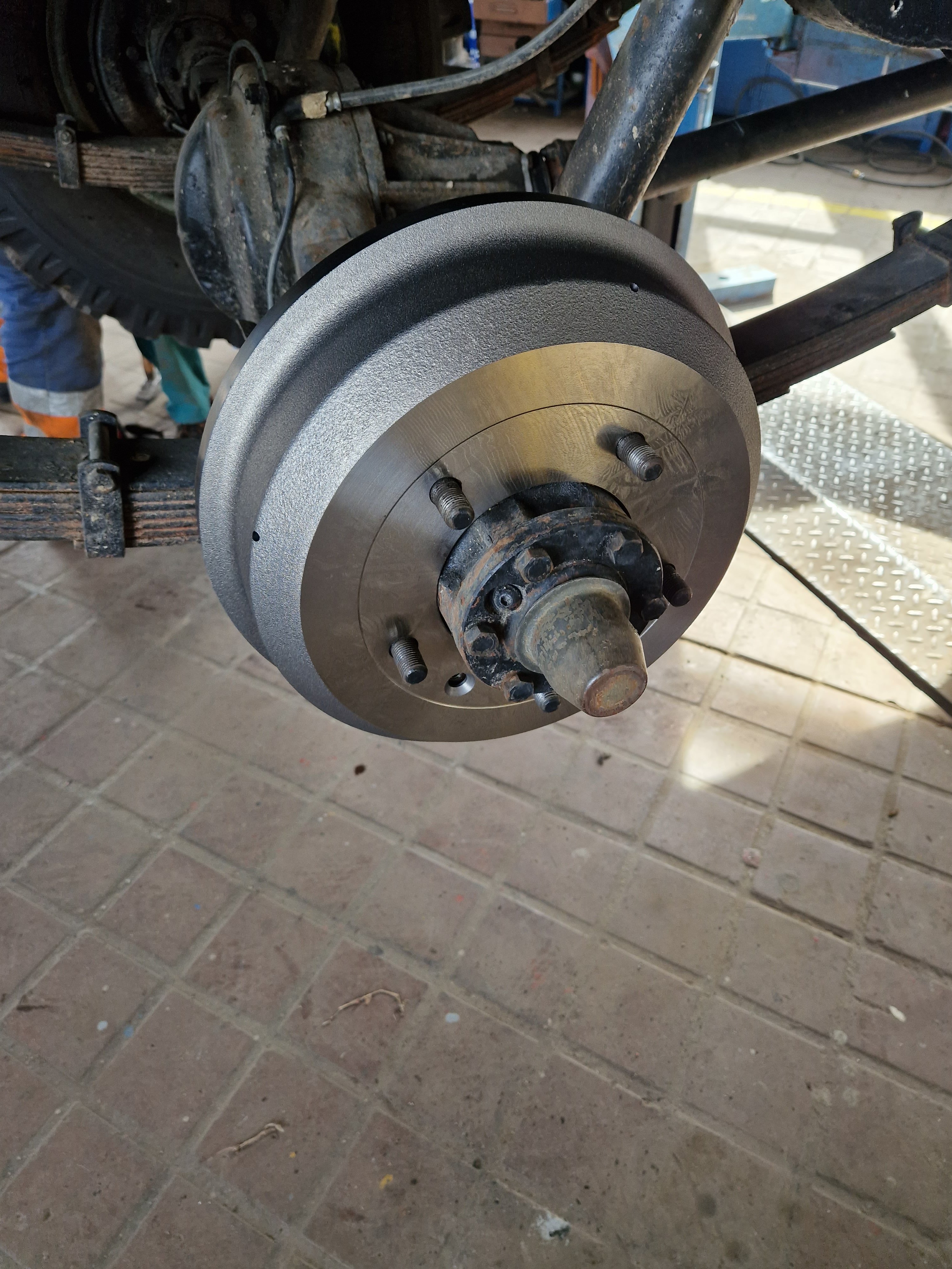

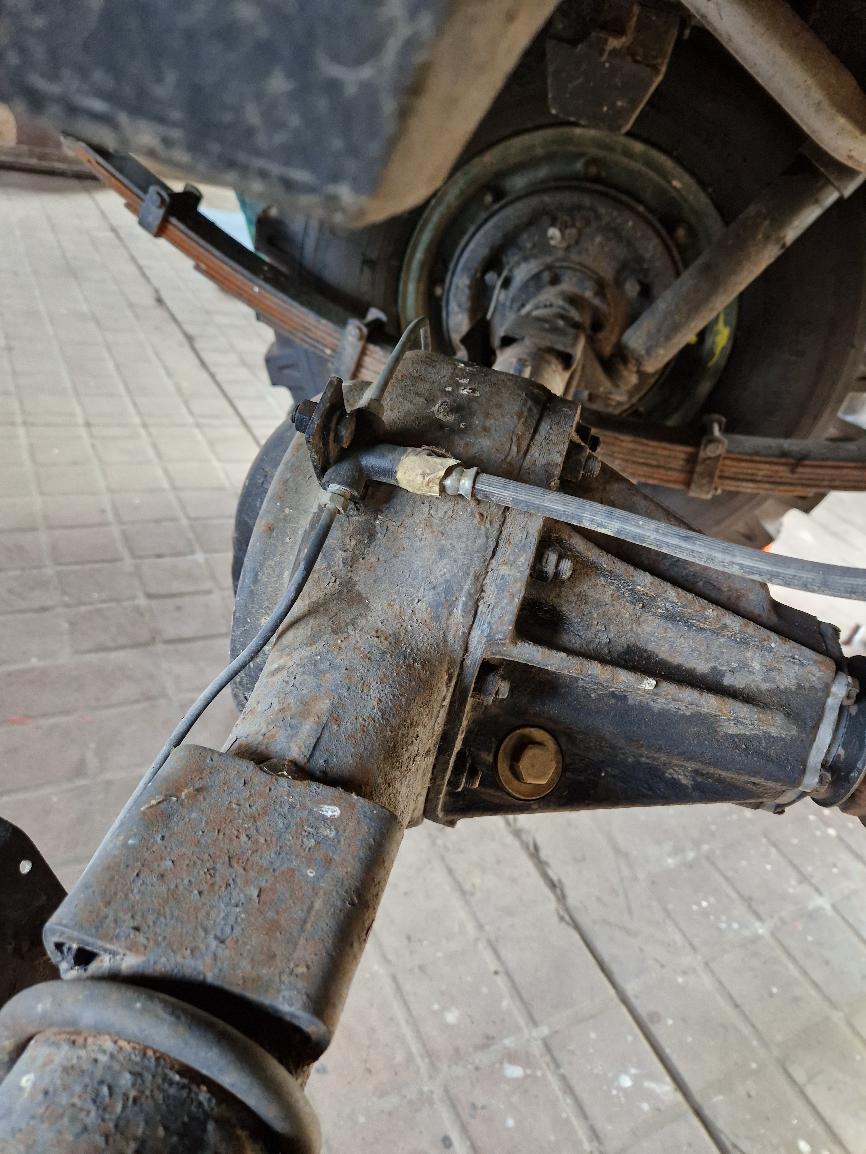

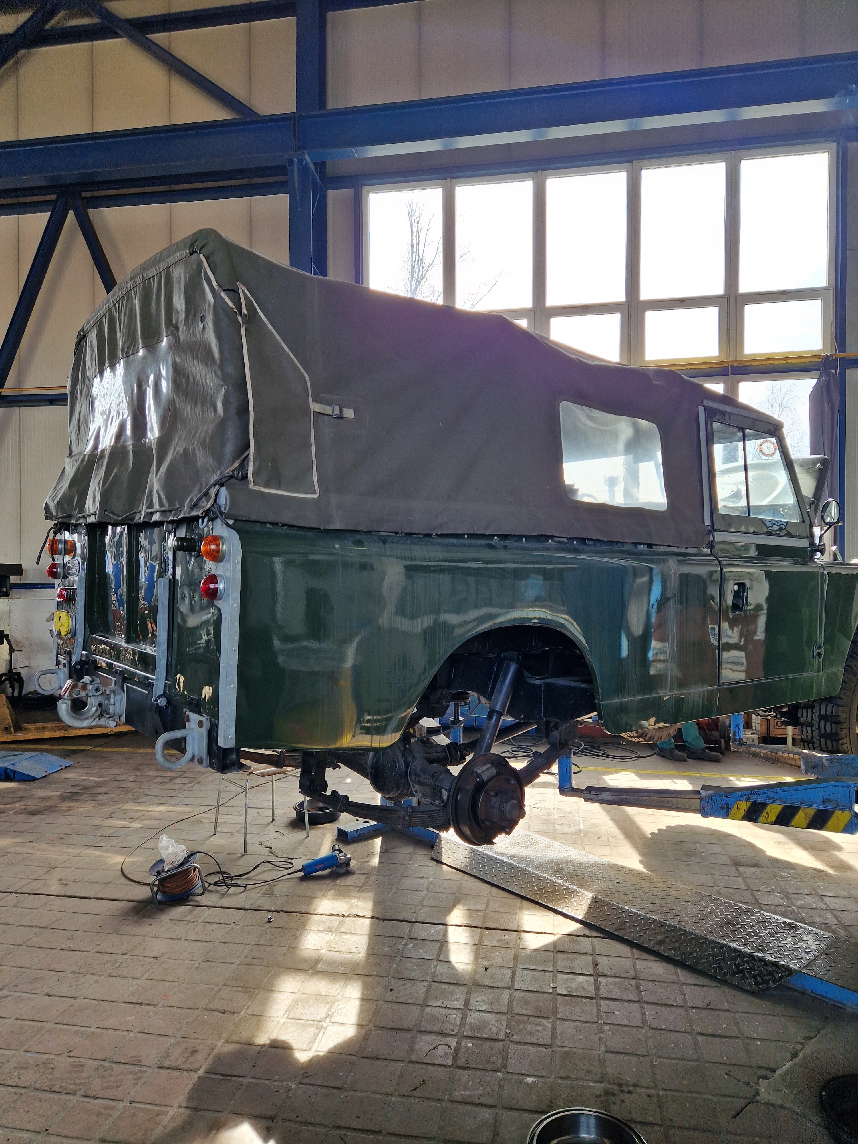

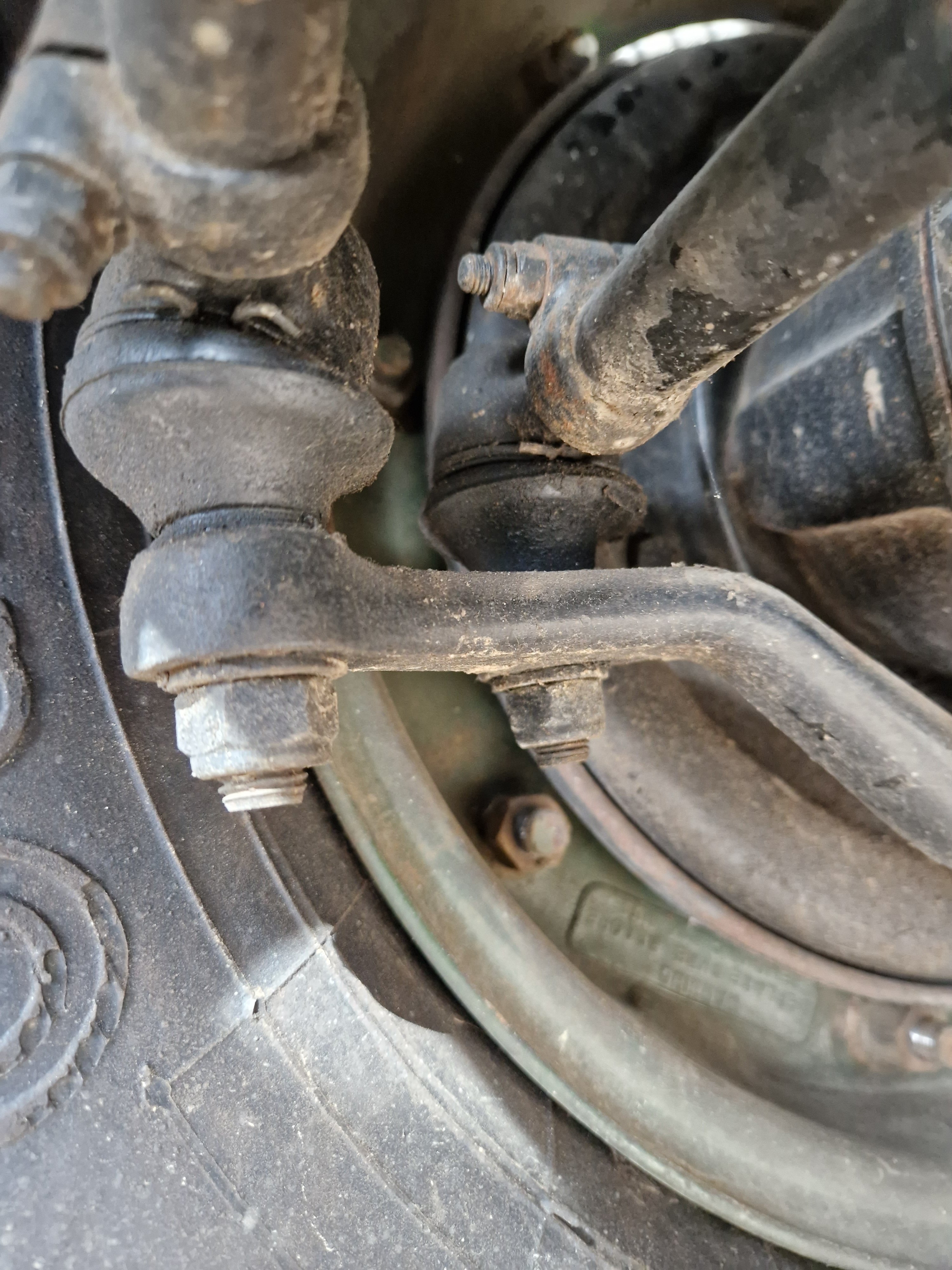

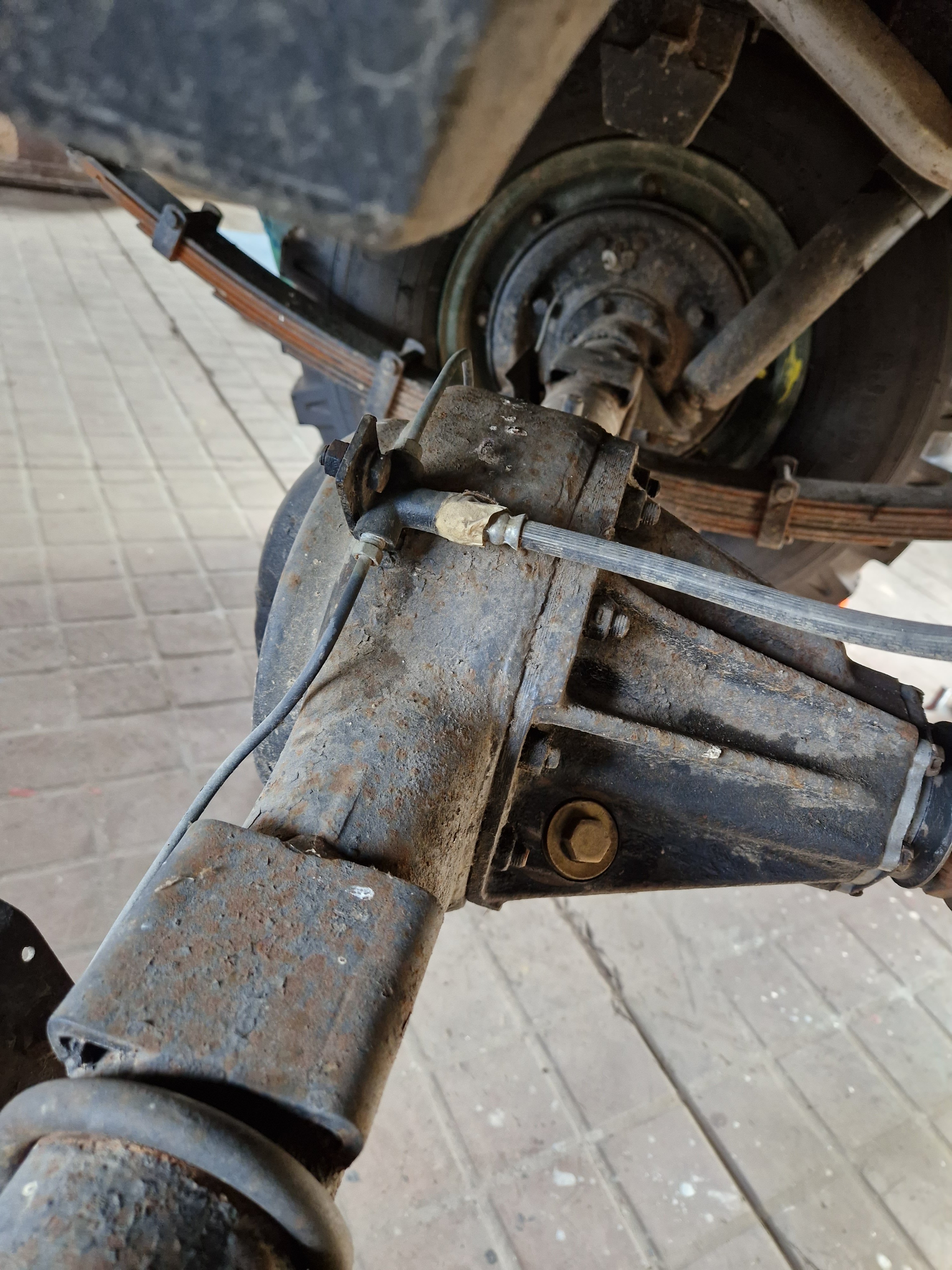

#109 Příspěvek od Dokusan » 17 bře 2023 13:23
Pár dalších fotek
Příspěvky: 3636
auto: 110HT, S2A 88, G66
Re: Series IIA, Rover 9, 1964 ex MoD 3/4 ton LHD
#110 Příspěvek od VencaZE » 17 bře 2023 14:58
Pohlídej si mezeru mezi novým bubnem z Britpartu maticemi disků..
Dokusan
Příspěvky: 298
Registrován: 13 lis 2020 20:49
tel.: 606728797
#111 Příspěvek od Dokusan » 17 bře 2023 15:15
VencaZE píše: 17 bře 2023 14:58 Pohlídej si mezeru mezi novým bubnem z Britpartu maticemi disků..
Díky za radu, snad na to chlapci z dílny dají pozor

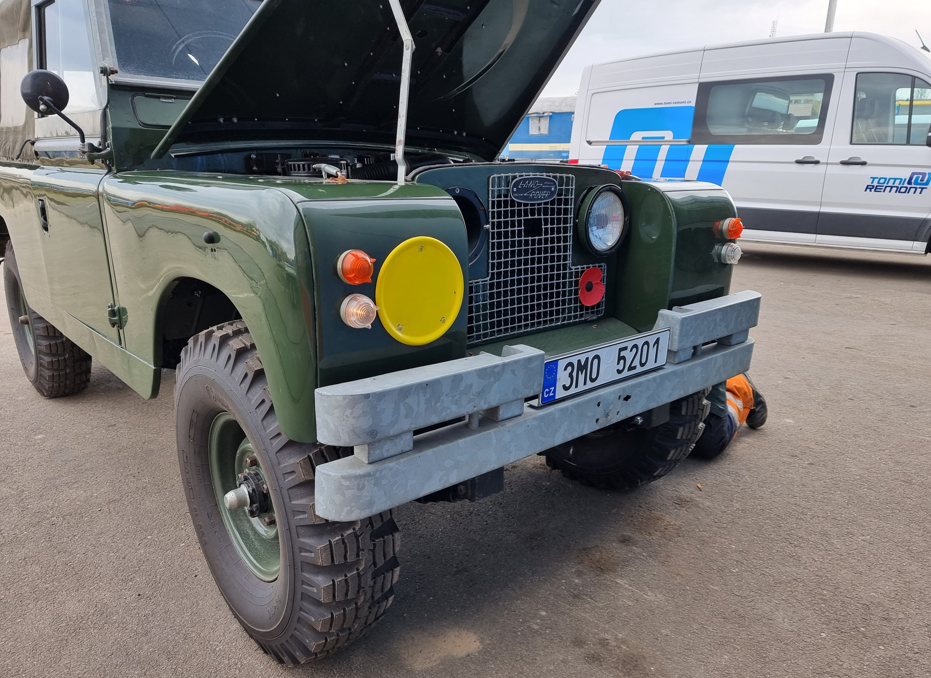

#112 Příspěvek od Dokusan » 24 bře 2023 14:58

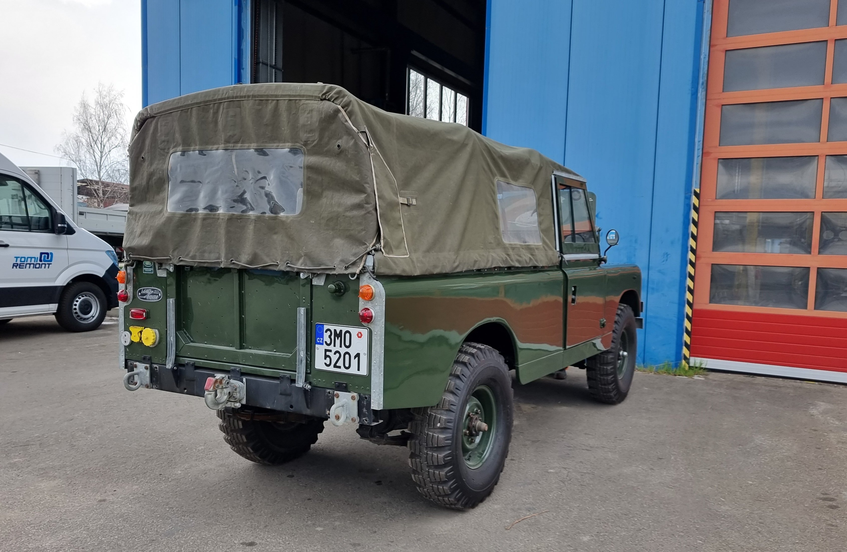

Připraveno na opakovanou STK (snad)

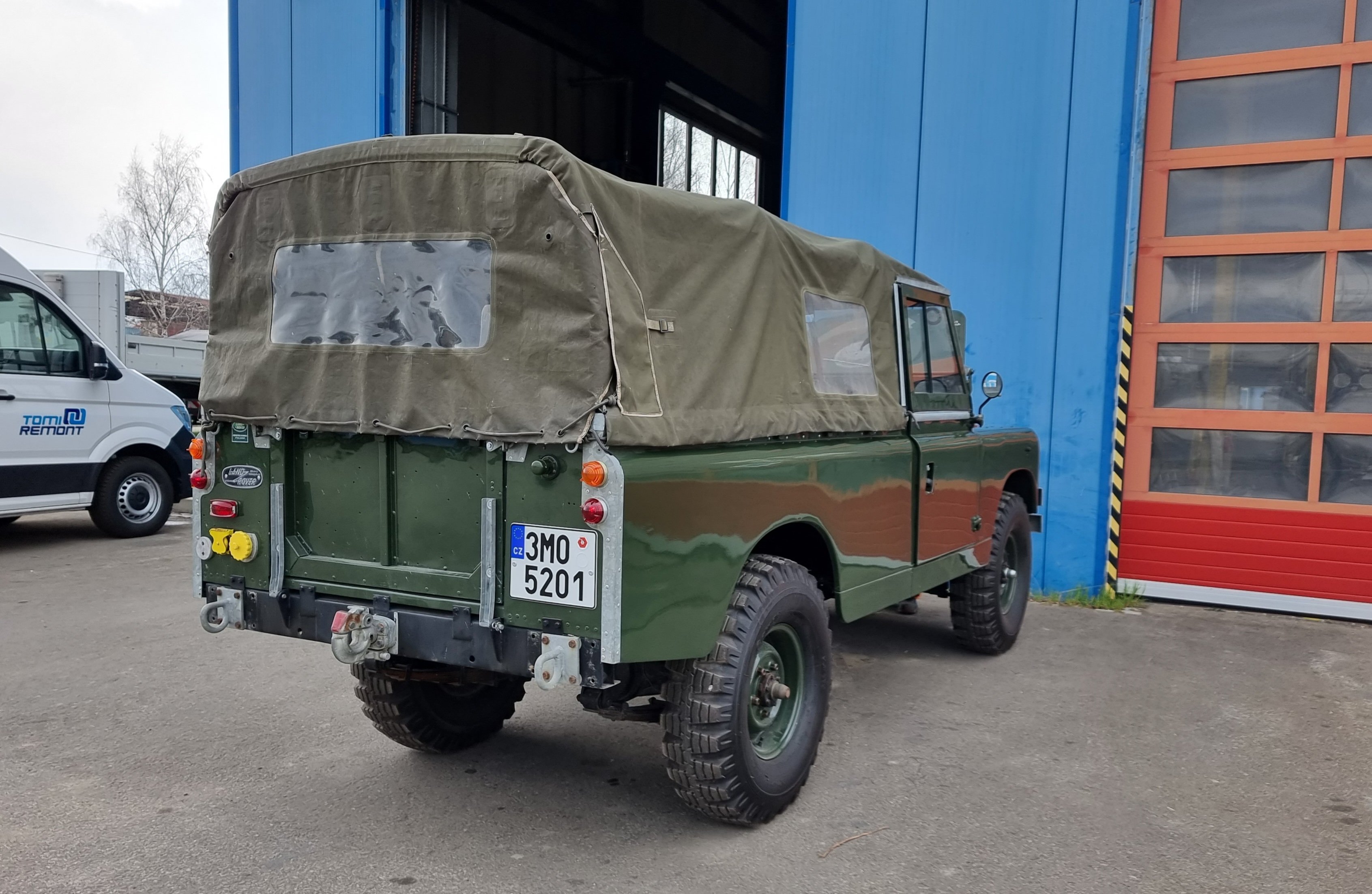

#114 Příspěvek od Dokusan » 28 bře 2023 16:32
1960SeriesII píše: 26 bře 2023 14:38 Tak ať se to povede - jsem zvědavý, jak to jednou bude probíhat u našich dědků.

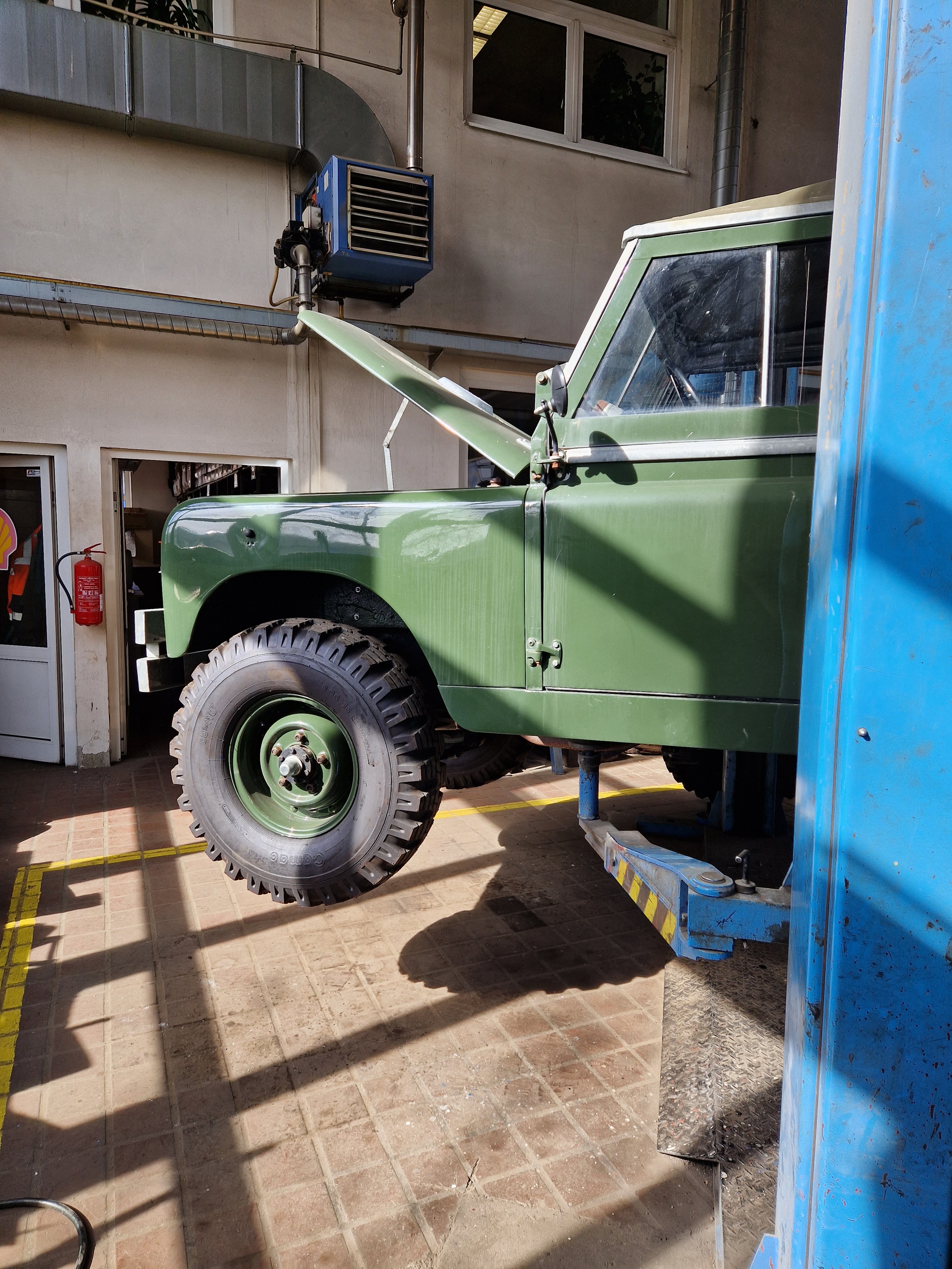

Brzdy i svetla v cajku, hotovo.
Hotovo, jen musím nějak dořešit to umístění zadni SPZ. V pravo by to chtělo výjimku

#115 Příspěvek od 1960SeriesII » 31 bře 2023 07:52
Hmm, to je docela oříšek - co taková výjimka obnáší? Nakonec asi nic jiného než stávající pozice není moc myslitelné...
Musím říct, že obdivuju, že na to máš nervy. Já před rokem a něco přihlašoval BMW s postranním vozíkem a byl to taky špek.
Příspěvky: 3636
#116 Příspěvek od VencaZE » 31 bře 2023 08:06
Dal bych značku místo zadní zástěrky za kolo :grin: .
Ne vážně- a co výměna zadní značky za ten nejmenší formát? To by na nějakém držáčku vzadu pod tím levým okem snad mohla být..

#117 Příspěvek od MadTom » 31 bře 2023 08:08
Zadní značka musí mít osvětlení...

#118 Příspěvek od habakuk » 31 bře 2023 08:59
Vykašlal bych se na to, kolik toho za tok nejezdíš 500km? Ani nové alfy nemají zapsanou výjimku pro rz na bok.

MadTom píše: 31 bře 2023 08:08 Zadní značka musí mít osvětlení...
Přesně, a jelikož osvětlení předelavat nechci, zůstane značka vpravo.

Na druhou stranu, taková petrolejová lampa, v pěkném mosazném leštěném provedení.... Akorát nevím, jak by to u ní bylo s vypínačem. :mrgreen:
