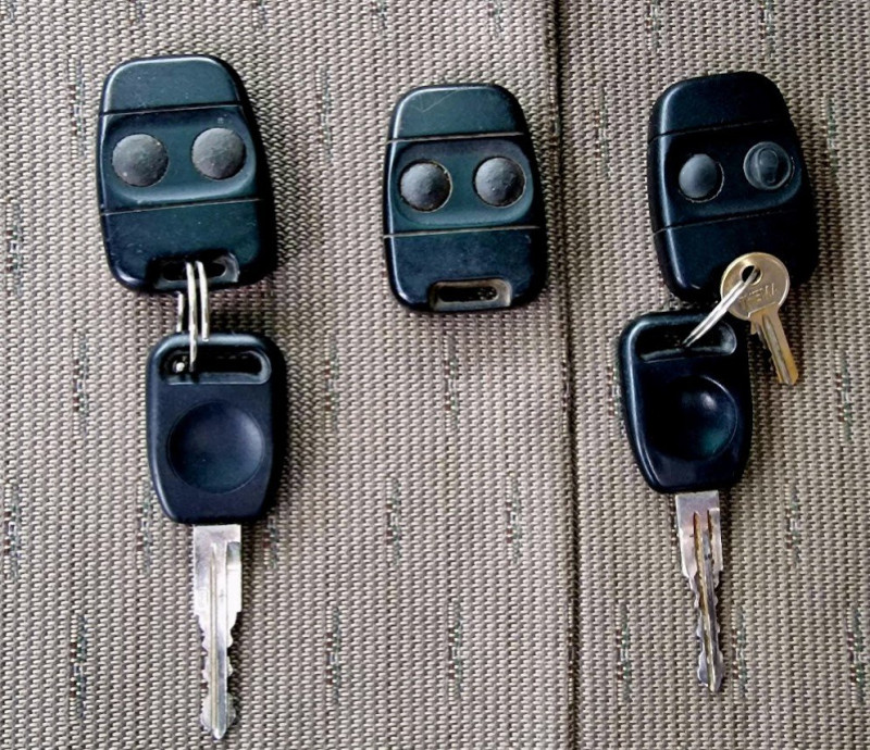

5. PP hučiace koleso opäť rozobraté a odstránená jedna podložka (boli tam 2) spod horného zvislého čapu, zatiaľ nehučí, konečne
PS: Po výmene batérie CR2032 v DO sa mi zrušilo spárovanie a nefungoval ani centrál ani Immo, musel som použiť EKA, išlo to na prvý krát, čo ma príjemne prekvapilo.
Myslím, že môžem konštatovať, že moja D1 je celosvetová rarita, nakoľko mám 3ks spárovaných a funkčných DO :chuckle

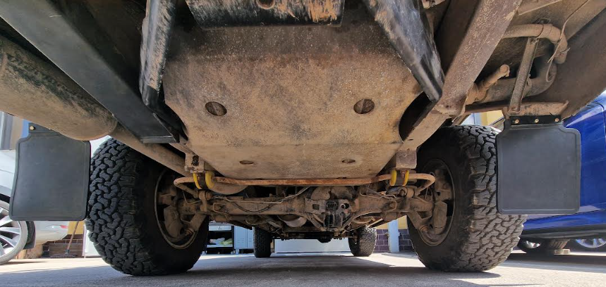

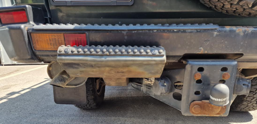

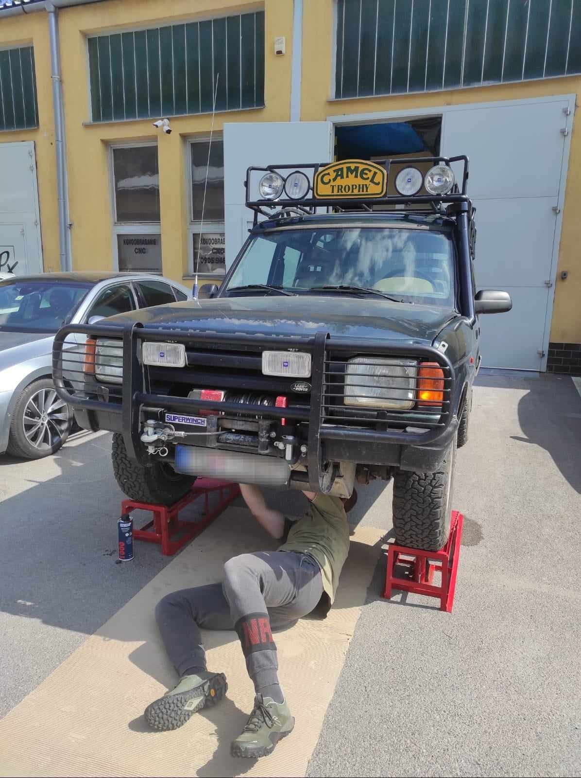

Ahojte,
vykonaný servis tento týždeň (280k km):
- Olej motor + prevodovka
- filtre: olejový, vzduchový, palivový
- kontrola hladiny oleja v diffoch a prídavnej prevodovke
- kardan kríže premazané
- kontrola podvozkových častí:
- sb zadného stabilizátora objednať
- brzdy: kotúče a platničky objednať (nejaké tipy prosím čo tam dať?)
- sb motor a prevodovka objednať
- montáž šnorchla (Týmto zároveň ďakujem za pomoc a kontakt Zidonovi!)
- montáž zadného schodu
- montáž ochranného krytu nádrže
- výmena žiarovky: zadné ľavé svetlo v nárazníku
- nové zadné zásterky
