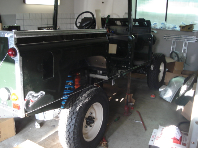

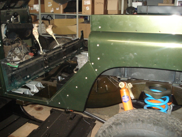

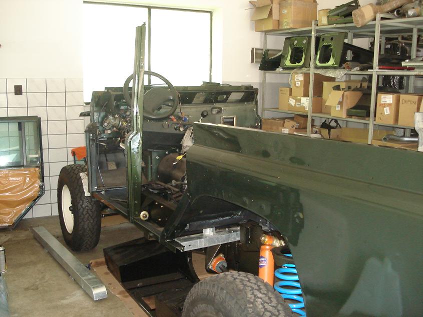

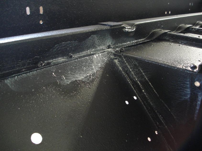

Dnes, po půl roce, se ledy opět pohnuly. Po důkladném nakonzervování se díly karoserie vracejí na svá místa...
(84.53 KiB) Staženo 2234 x
(75.41 KiB) Staženo 2234 x
(96.67 KiB) Staženo 2233 x

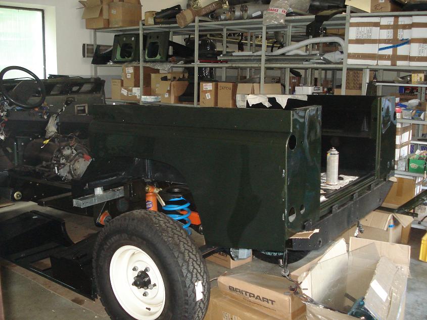

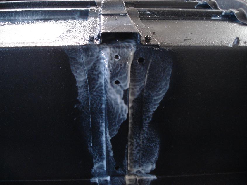

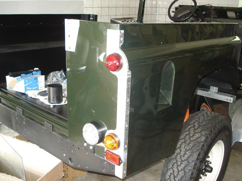

#102 Příspěvek od eliott » 01 čer 2009 21:53

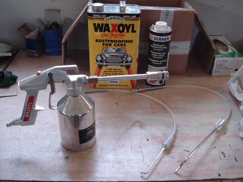

Patriku kdes koupil ten Waxoyl i tu pistol a kolik to stálo :?: Díky
Re: Záchrana překulence III.
#104 Příspěvek od eliott » 01 čer 2009 22:13
PavelU píše:Patriku kdes koupil ten Waxoyl i tu pistol a kolik to stálo :?: Díky
Waxoyl u Krytena, ale mají ho v http://www.halfordscz.cz/sortiment_vyro ... plnky.html , pistoli v Auto Kelly, stála raketu, asi 5000,-

Děkuji, nemůžu to pořád sehnat, vím že to není zadarmo, ale vyplatí se to. :wink:

... ano ano voskom netreba setrit. Ja som nim taktiez natrepal dvere pri "rozborke a zborke" a to mam rocnik 2004. Len skoda, ze to nerobili sudruhovia uz vo vyrobe. Korozia na niektorych miestach postupila daleko.

Určitě, také jsem dlouho pokukoval, co koupit a tohle se mi moc líbilo, jsou k tomu tři nástavce na různé způsoby aplikace.

To je ale jenom na dutiny né ?
#109 Příspěvek od eliott » 02 čer 2009 15:04
Je to jen na dutin, ale jsou tam zároháky atd...

Dnes proběhl velký souboj s plechy. Za použití místy až hrubého násilí se podařilo dostat nýty do původních otvorů.

Dnes jsem pasoval druhou stranu a sloupky. Snažil jsem se docílit ideální boční plochy pomocí provázků a měření, vypadalo to jak na stavbě :lol: . Ovšem po dvou hodinách jsem pochopil, že to je asi nemožné :Sorry: . Přesnost výroby je asi 1cm, mi tak připadá... Zkoušel jsem měřit i na novém Defenderu, 5mm sem, 5mm tam, žádná křeč :roll:

eliott píše: ... Ovšem po dvou hodinách jsem pochopil, že to je asi nemožné :Sorry: . Přesnost výroby je asi 1cm, mi tak připadá... Zkoušel jsem měřit i na novém Defenderu, 5mm sem, 5mm tam, žádná křeč :roll:
... Patriku ved Defendery uz nejaky ten piatok robis... :D hlavou mur neprerazis
... hlavne nech tesni. :mrgreen:
