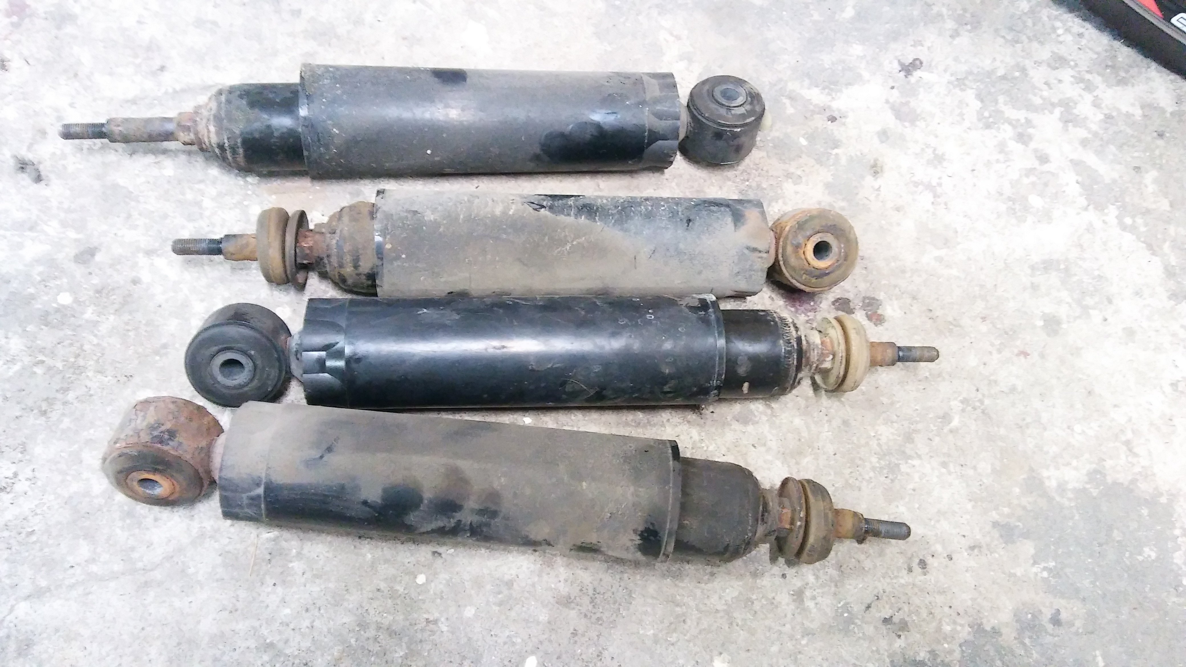

A to som si myslel, že tlmiče sú v poriadku. Kto navrhol ten prístup k tlmičom by som asi veľmo volakde poslal. Ale spravené
odskúšané. Aj sa mi zdalo že sú nejaké divné tie tlmiče.

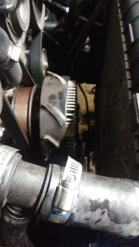

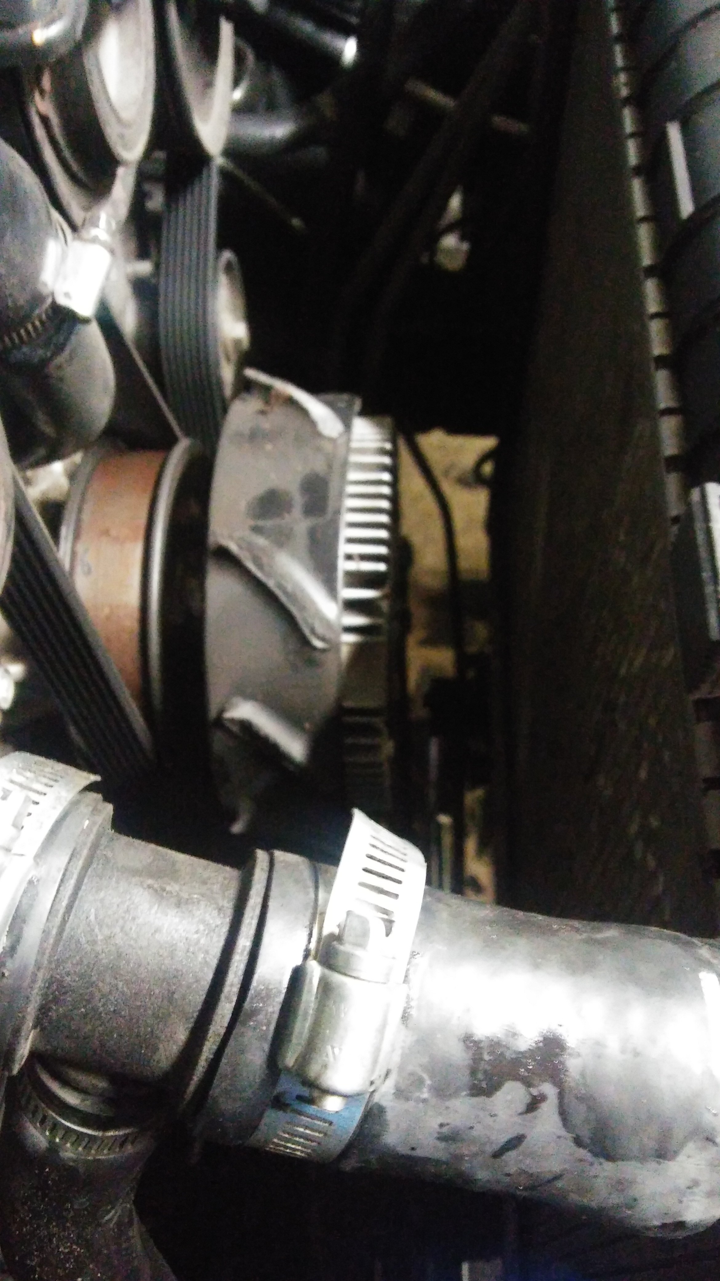

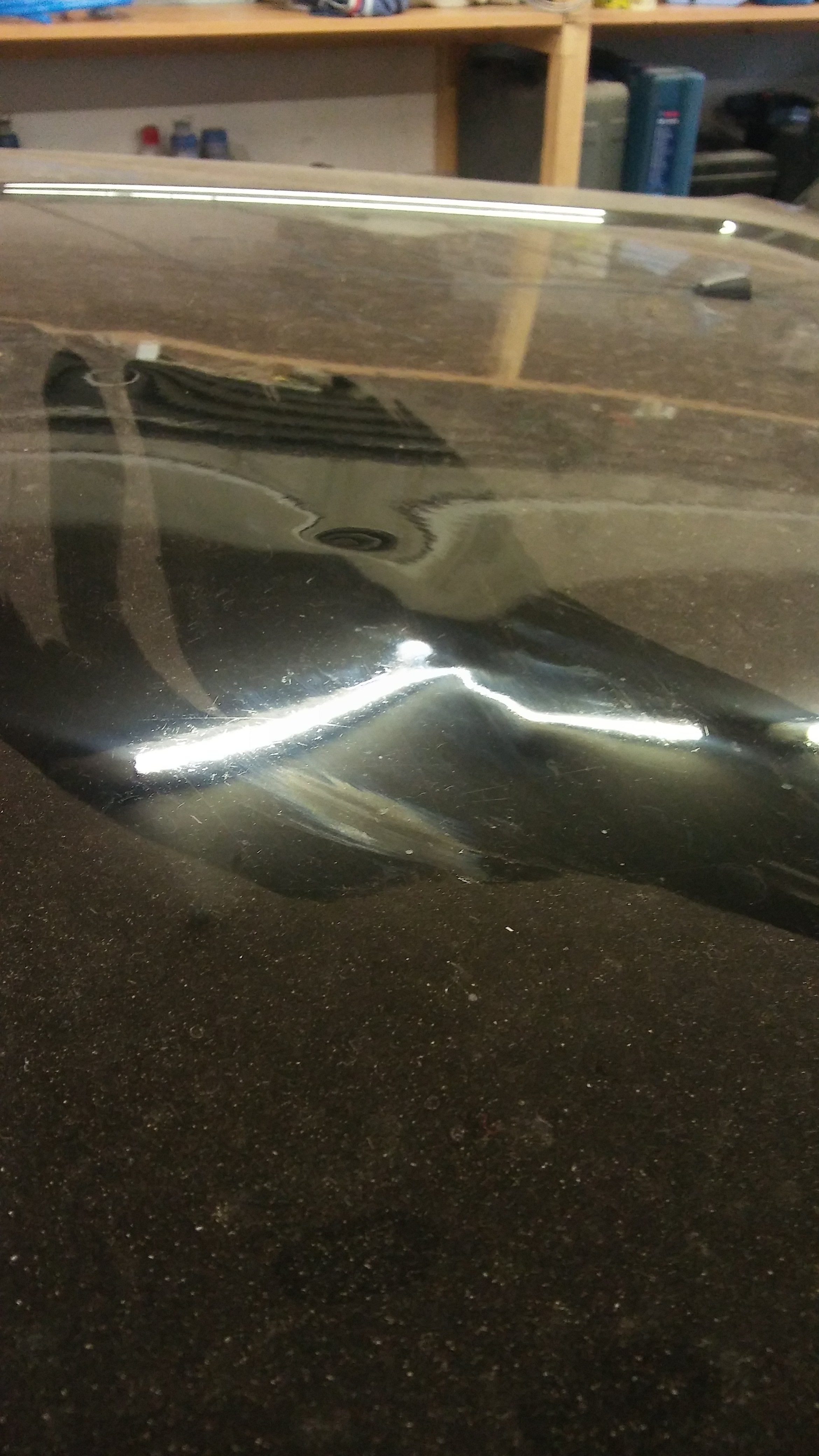

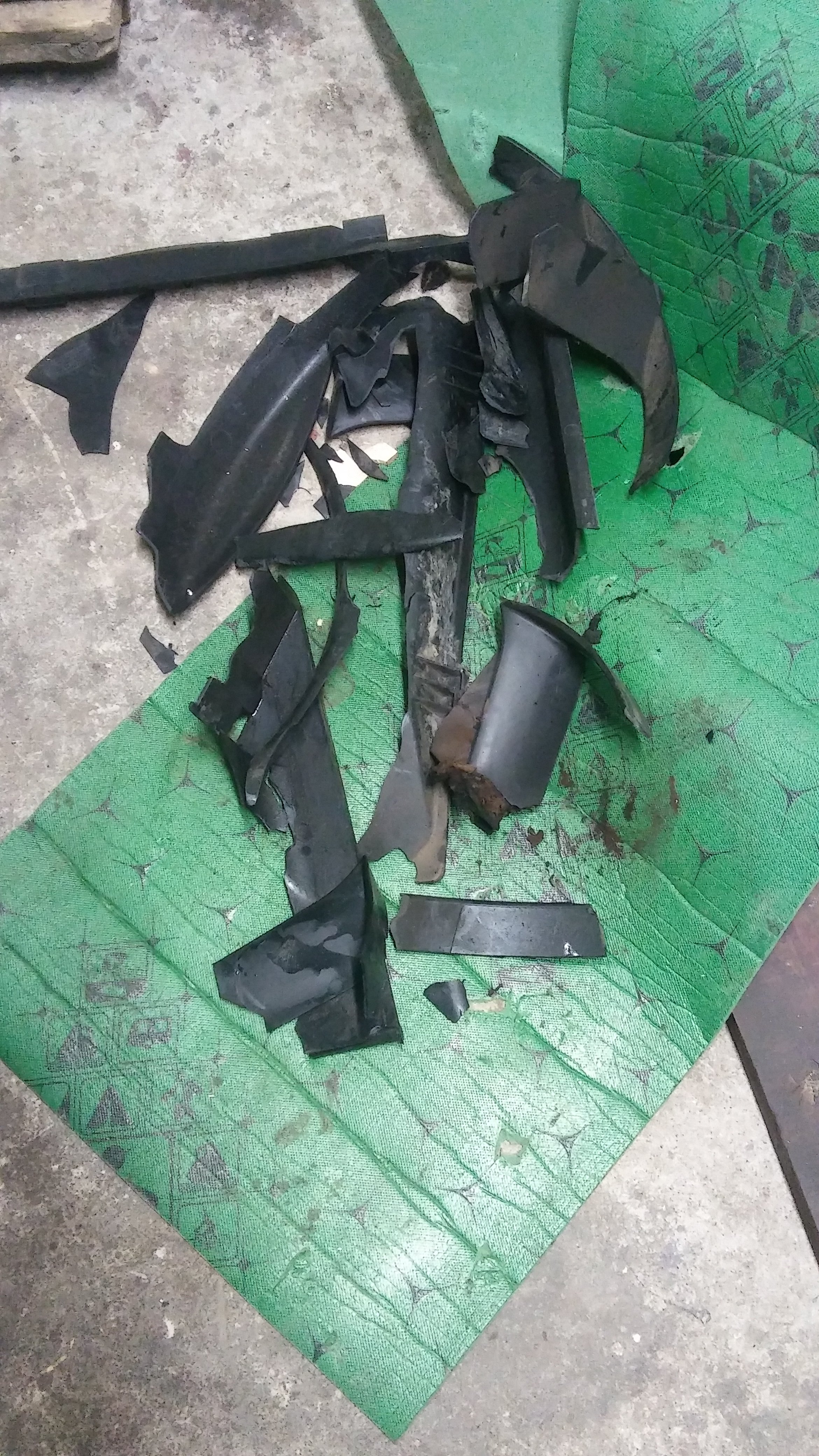

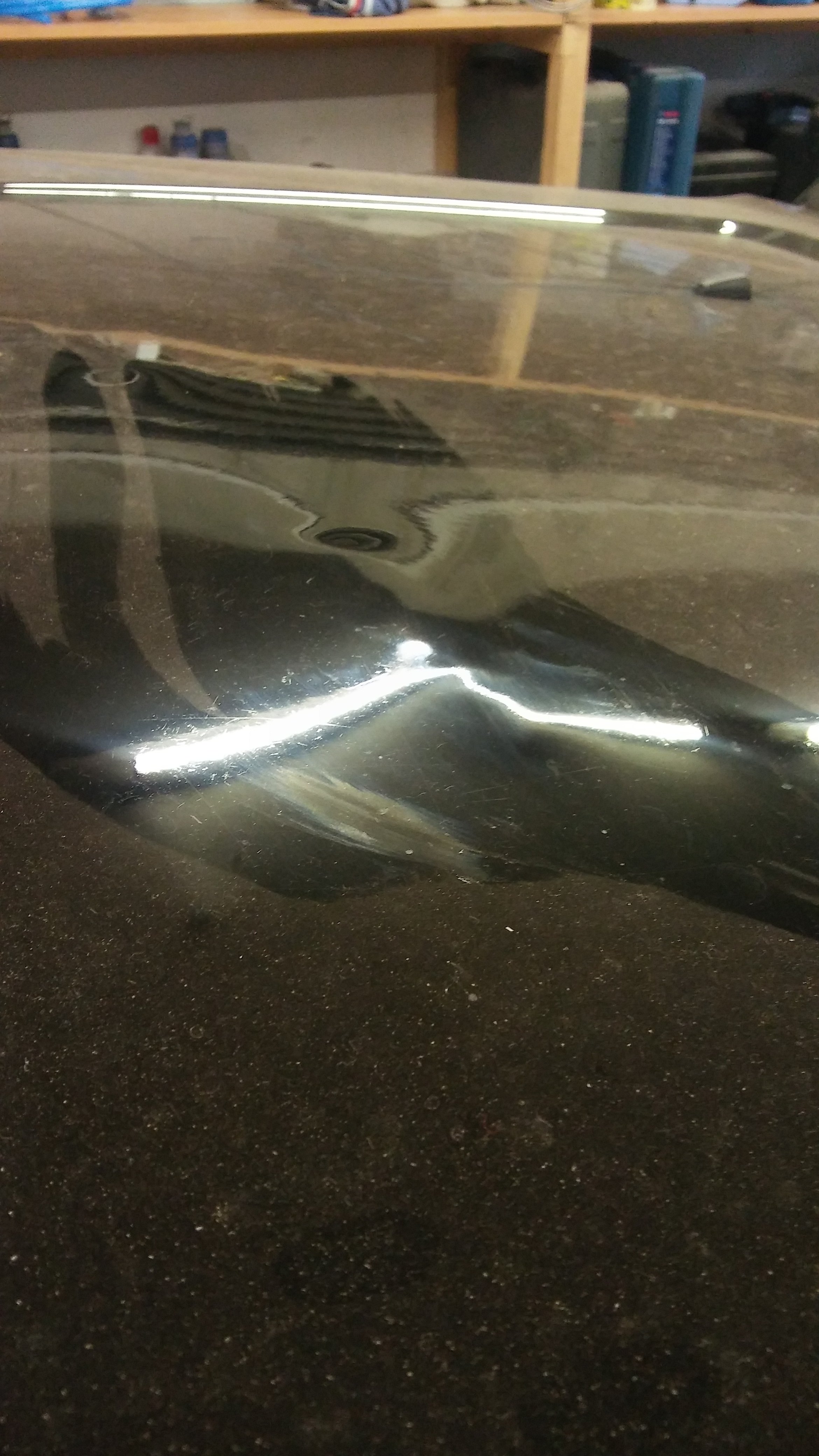

Po dlhom čakaní na o kuzky na vstreky sa mi toto stane. Nevedel som čo mam robiť či plakať alebo .... Bola to riadna šupa ohlo mi aj trocha kapotu plasty po celom priestore motora. Ked sa dari tak sa darí.
Kokesek
- Příspěvky: 4467
- auto: D2,D3,L322,P38,L405
- Bydliště: Frydek Mistek
#113
Příspěvek
od Kokesek » 19 čer 2020 11:19
To se stava dost casto na p38. Nejses sam.

#114
Příspěvek
od Robilv » 19 čer 2020 11:32
Dakujem za povzbudenie uz som kludnejši trocha. mozem objednavat vrtulu remen saharu som uz objednal sice pouzitu ale bude. Len tak vedieť že prečo sa to stava. visko naštastie cela zatial ako som pozeral. Dnes odmontujem keďže som nemal 36 kluč. Taka rana že aj hadicu z chladiča zhodilo. jedine šťastie možno že sa to stalo doma v garaži.

#115
Příspěvek
od Kokesek » 19 čer 2020 11:37
Vetsinou se to deje kdyz auto stoji

#117
Příspěvek
od pooh » 19 čer 2020 18:13
Robilv píše: 19 čer 2020 11:32
kontroluj aj vodne cerpadlo, skus pohnut s visco ci sa nehybe okolo osi ...
