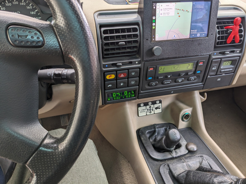

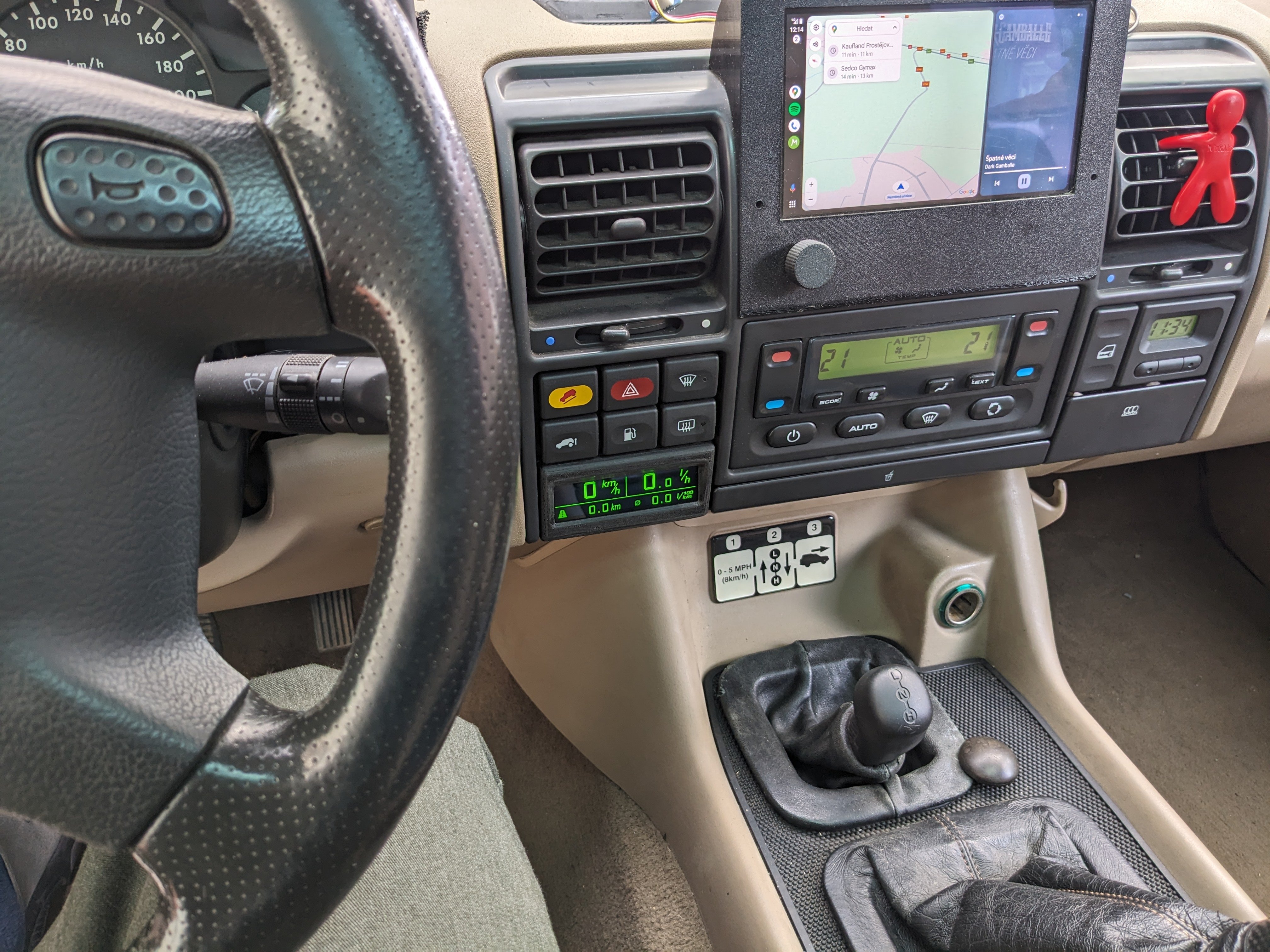

Občas si nejsem jistý, jestli jsem ještě na LandRover fóru, karbon, červená a žlutá tlačítka...
Re: 3D tisk
to si možeš aj prestriekaťhabakuk píše: 01 bře 2023 06:12Nešlo by to v té červené? Takové bych klidně vyměnil za svoje origo černé.Martin Š. píše:finálna verzia tláčitka

Re: 3D tisk
Ty křiklavé barvy proto, až ten plast povolí a pružinka ti to vystřelí do obličeje, aby jsi na první dobrou věděl, co se stalo. Tmavý kus plastu neodlišíš jednoduše od všech ostatních.

Tak jako je tam nějaká vazba s historií...Lukasino píše: 01 bře 2023 07:32 Občas si nejsem jistý, jestli jsem ještě na LandRover fóru, karbon, červená a žlutá tlačítka...![]()

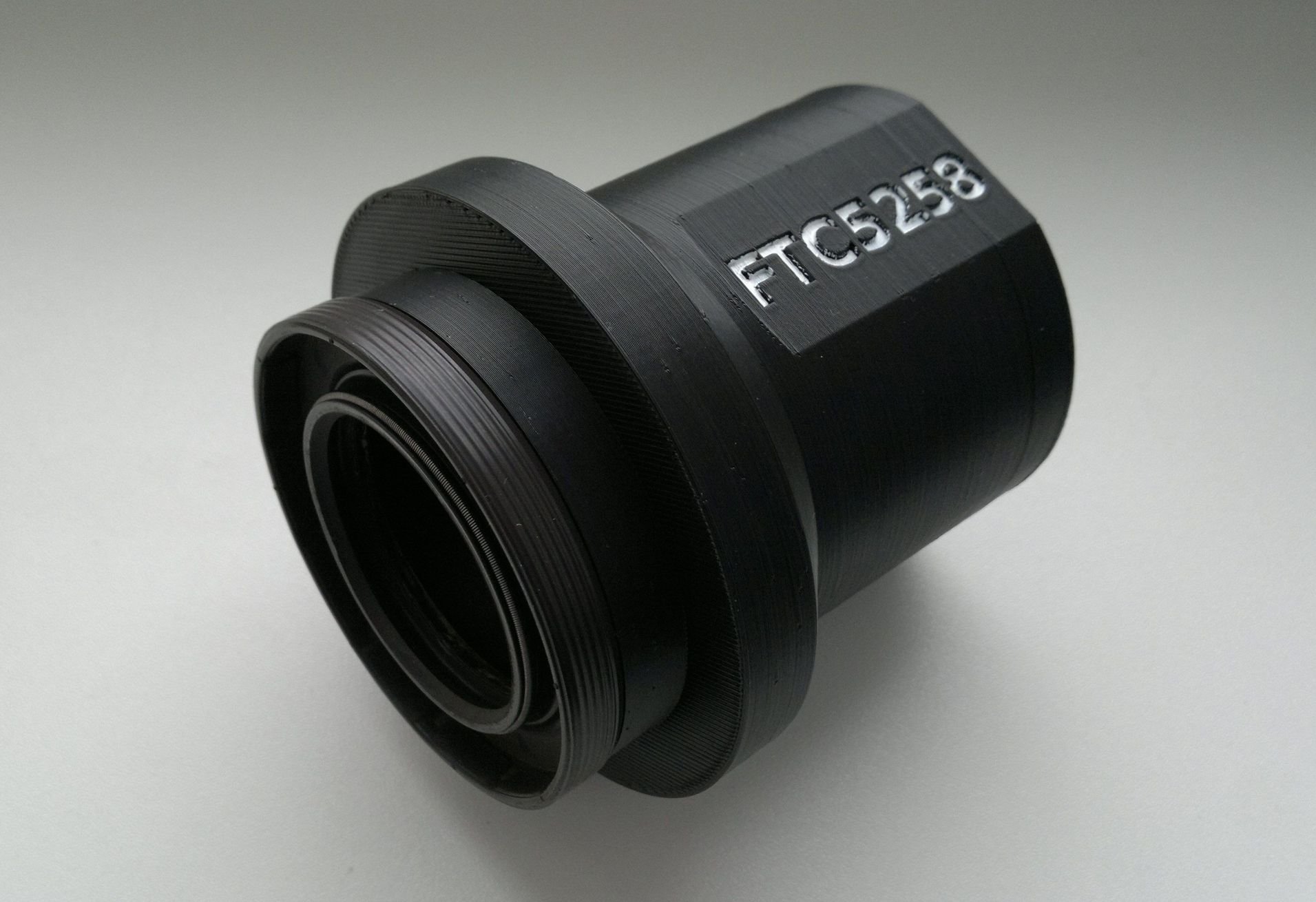

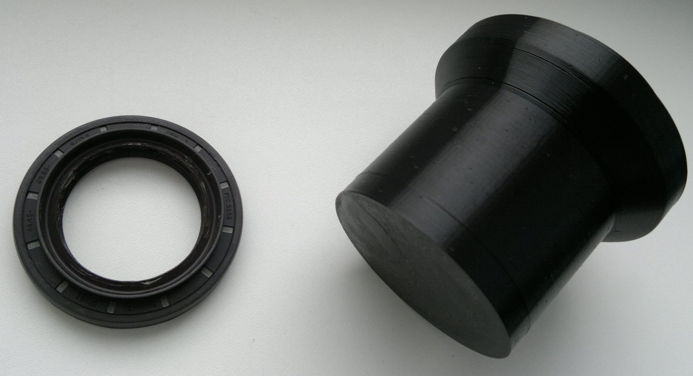

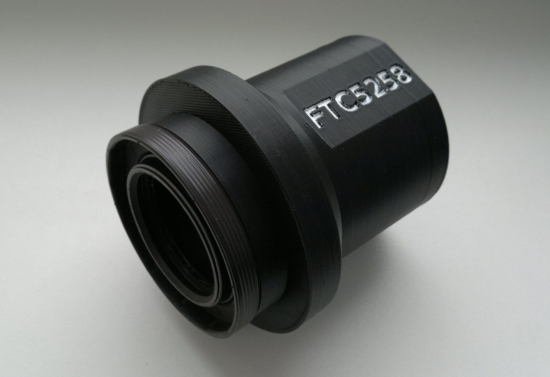

Ve spolupráci se servisním střediskem Brod probíhá vývoj přípravků pro montáž gufer. Zde první vlaštovka - adaptér pro gufero diferenciálu FTC5258.
První prototyp z polykarbonátu lehce popraskal. Je vidět, že tenhle materiál bude chtít trpělivé nastavení.
Druhý prototyp z ASA už vyšel pěkně. Rovnou sem to vylepšil o "jmenovku", aby se to na poličce nebo v šuplíku nepletlo.

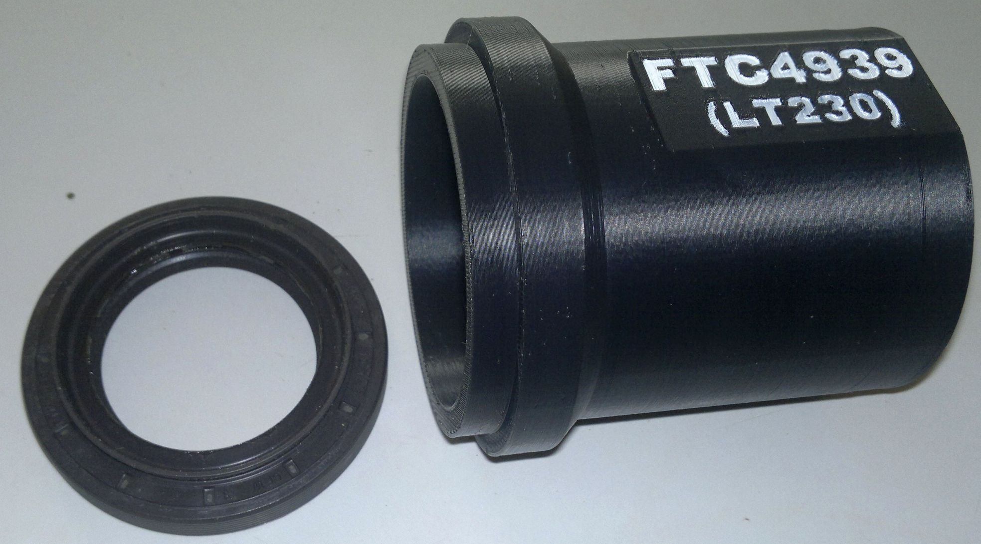

A další guferník, tentokrát na simerinky FTC4939 na výstupech LT230.
Začínám přemýšlet jestli neudělat univerzální držák a samotné adaptéry pak tisknout a měnit samostatně.

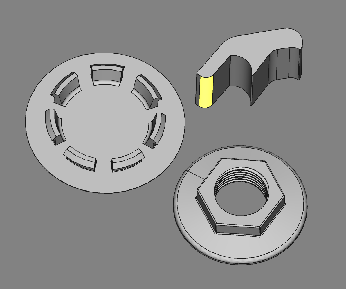

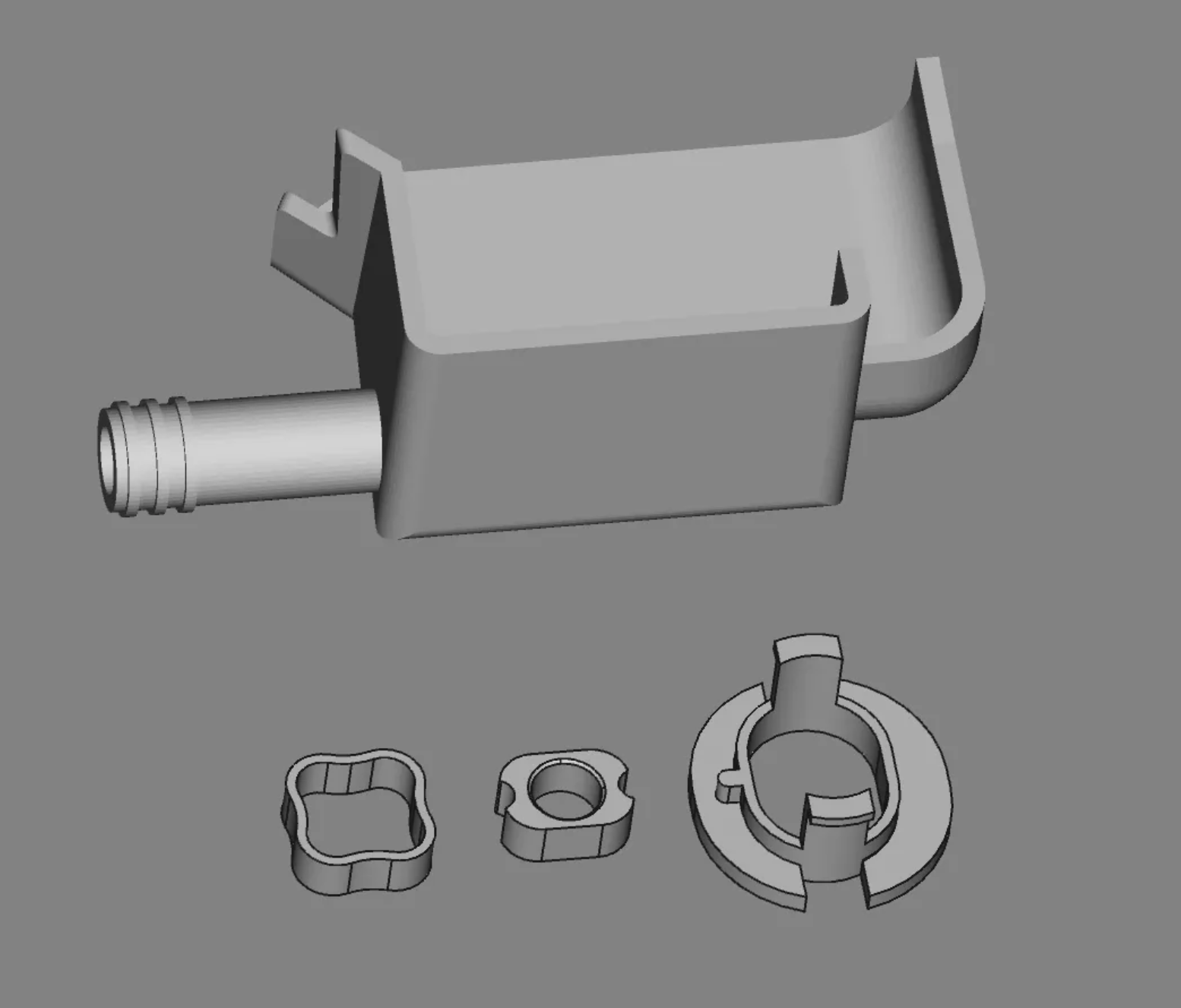

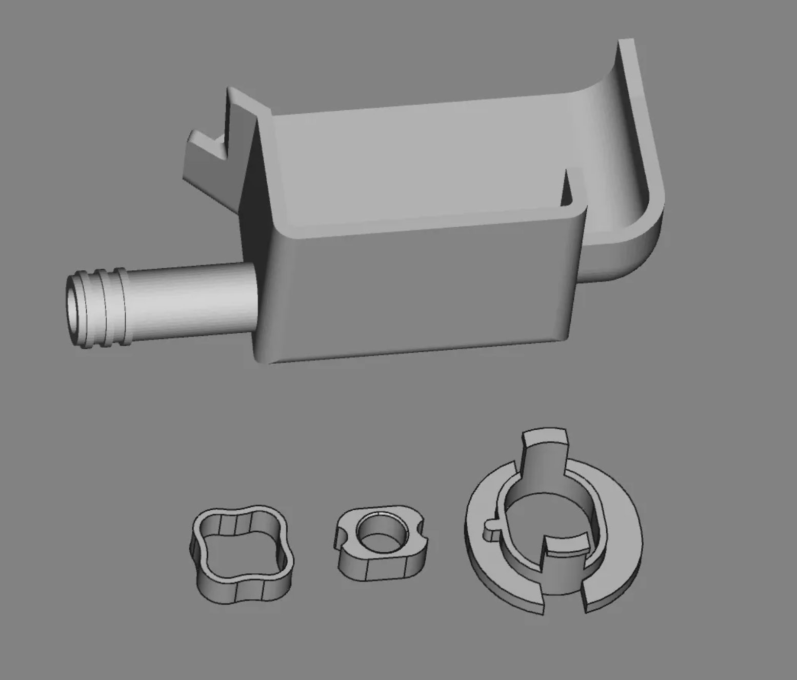

Nasdilel jsem par modelu, ktere se mi tu nahromadily na discovery 2 ...
Dily na plast pod oknem: JAK000010PMA
https://www.printables.com/model/505433 ... wiper-nut- Dily na stresni okno:
https://www.printables.com/model/507764 ... repair-kit UTCOMP PRO displej mistno popelniku:
https://www.printables.com/model/790947 ... led-holder Drzak nadobky na vodu (LR cislo jsem nenasel):
https://www.printables.com/model/791020 ... ansion-tan Ochranna lista dle 3D skenu (DBC101690, AWR6711, DBC101680, AWR6712):
https://www.printables.com/model/790867 ... an-based-p

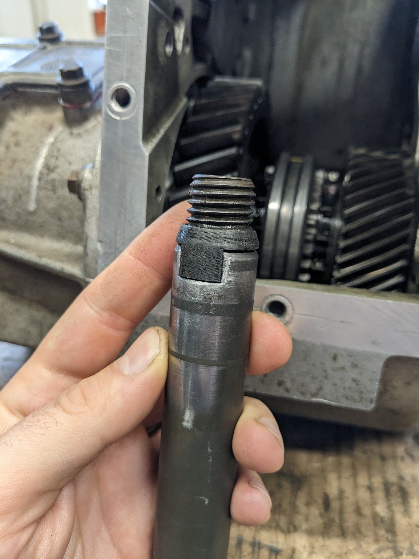

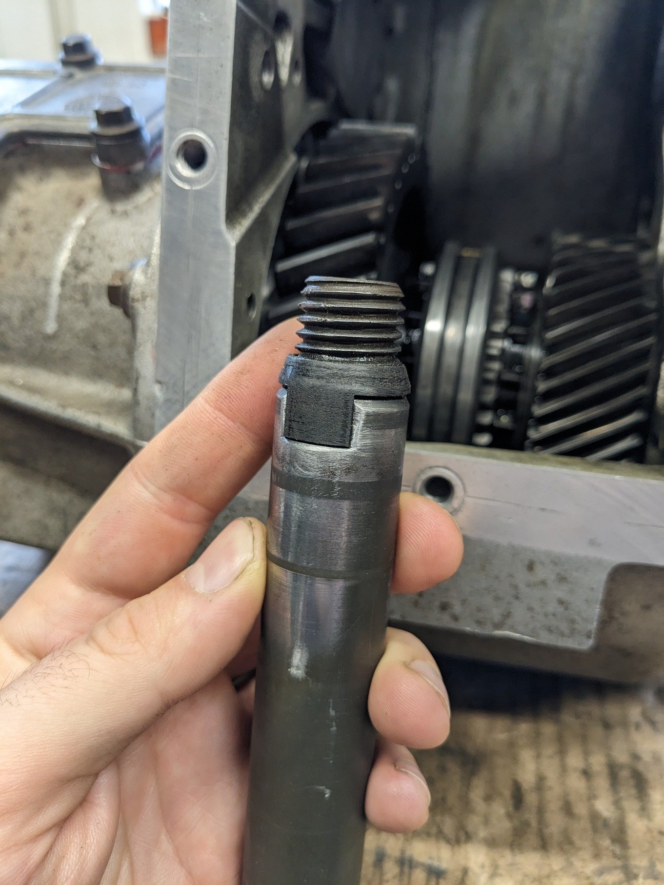

Měl jsem na středové hřídeli LT230 ustřižený O kroužek a při instalaci jsem jej ustřihnul také.
3D tiskárna opět pomohla... https://www.printables.com/model/841348 ... ng-install

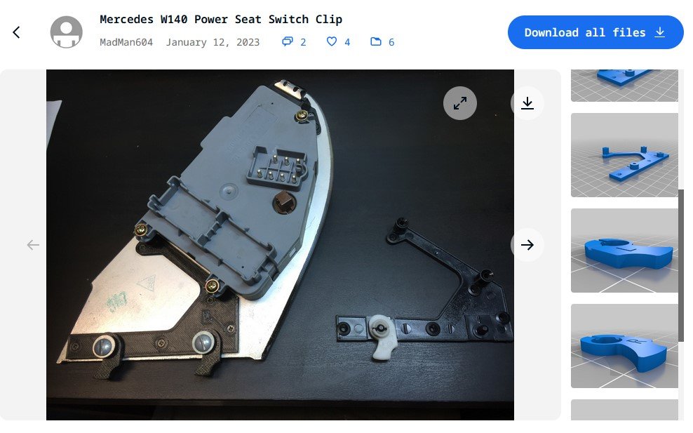

ahojte. Chcelo by sa niekomu kto sa v tom vyzná vyrobiť 8ks takýchto clipov? https://www.youtube.com/watch?v=oHMRhKSJXS4&t=261s
3.36min je vidno čo potrebujem. Su to plastové záklopky ktoré držia hlinikový panel na ovládanie sedadiel vo dverách. Je to na moj mercedes w140. Nedá sa to nikde kupiť.. už iba vyrobiť na 3D tisku. Priamo v mercedese už tiež neobjednáte.
zaplatil by som samozrejme nejakú rozumnú cenu. Díkes.

vinicpp píše: 05 kvě 2024 17:08 ahojte. Chcelo by sa niekomu kto sa v tom vyzná vyrobiť 8ks takýchto clipov? https://www.youtube.com/watch?v=oHMRhKSJXS4&t=261s
Ahoj, je vidět, že nejsi jediný kdo to řešil
Zde je všechno vymyšleno, včetně potřebných souborů:
https://www.thingiverse.com/thing:5782572
Zkus najít někoho v okolí, kdo Ti to vytiskne. Poštovný by stálo víc jak dílky.

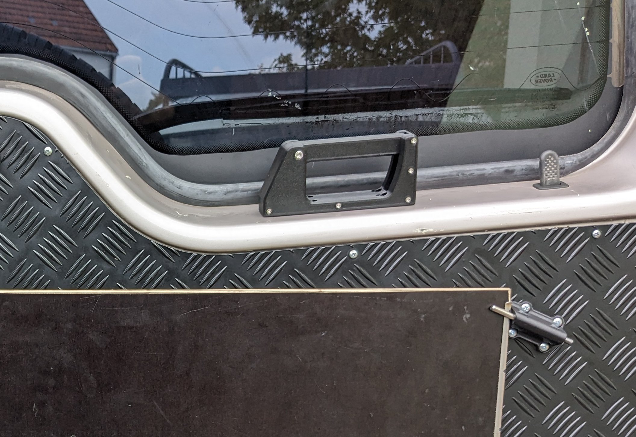

Přemístění kliky zadních dveří kvůli sklápěcímu stolečku a spací vestavbě. Zároveň slouží jako madlo pro zavírání/otevírání.

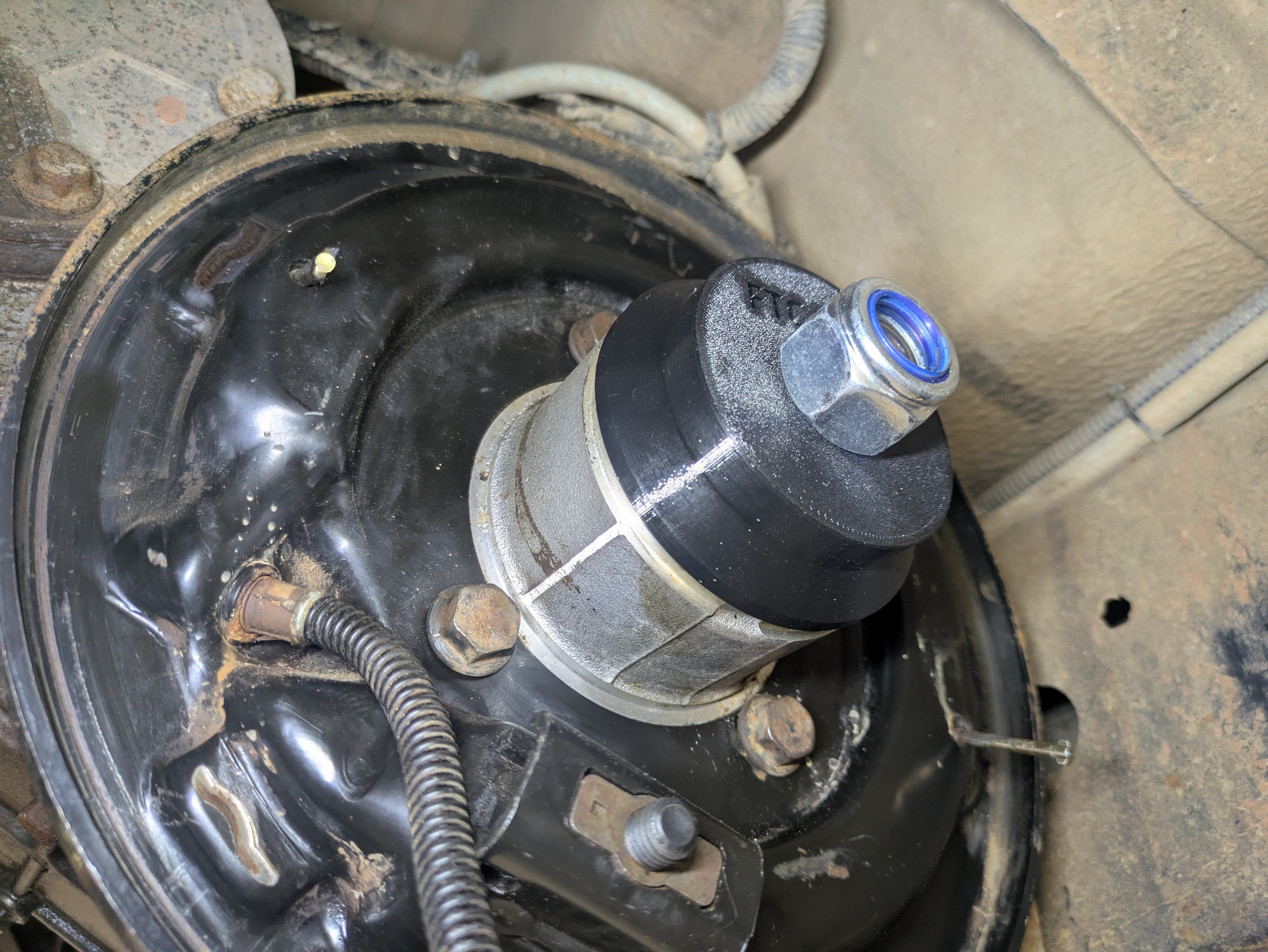

Výše už sice přípravek pro nalisování zadního FTC4939 do LT230 je, ale bez odkazu ke stažení. Udělal jsem trochu jinou verzi, kde není potřeba tolik materiálu a navíc s využitím hřídele pro zavedení.
Utahováním matky leze gufero krásně rovnoměrně dovnitř. PETG nebo PLA plně dostačuje. Lze použít i novou matku, její pojistná část vychází mimo závit.
