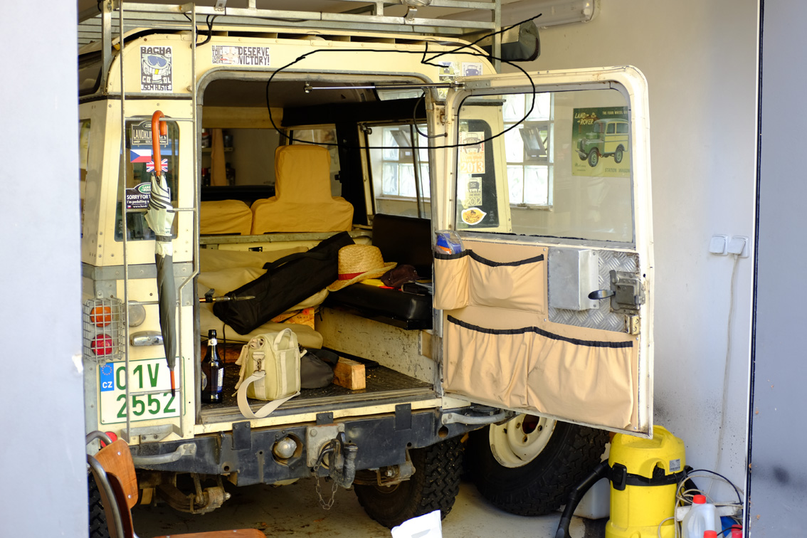

Mám zase jeden asi divný dotaz. Ani jedny dveře nedrží v otevřeném stavu a hned se zavřou..asi úprava pro deštivé anglické počasí :grin:
Je nějaká vychytávka, jak docílit, aby dveře drželi otevřené? Nemyslím tím, zašprajclovat je klackem či tak něco. :lol:
Na zadních bude sklopný stolek, tak tam to asi pořeší očko a háček, aby to bylo bytelné při otevření a případném větru.

Jestli ono to není třeba tím, že ty dveře na to aby držely otevřené nejsou ani konstruované... 8)

Rover píše:Jestli ono to není třeba tím, že ty dveře na to aby držely otevřené nejsou ani konstruované... 8)
Některý jsou a maj i spínač aby rožly vnitřní osvětlení.
Za velkou louží zarážku dveří prodávaj i samostatně. Funkci by mohl plnit i menší plynová vzpěra. Ale asi by se pak dveře obtížněji zavíraly.

Nejsou,a nikdy nebyly,je to konstruované pouze jako omezovač proti vyvrácení a následnému poškození hran sloupků a dveří.To,že ti na fotce drží otevřené,je buď tím,že stojíš z kopce nebo jsou zarezlé panty i osičky omezovačů :lol:
Žádné spínače osvětlení se tam továrně nikdy nemontovaly,ani nejsou v katalogu volitelných doplňků.
Pokud by jsi chtěl,aby dveře držely otevřené,jedině vyrobit větší silonové vložky omezovačů vepředu a rolnu vzadu.Plynová vzpěra se dá namontovat na 5.dveře,je na to ke koupi sada,stejná i na Def.

Já mám na S3 několik úprav provedených asi ve Švýcarsku a jednou z nich je plynová vzpěra na zadních dveřích. Ta původní už nefungovala, tak jsem ji vyměnil za vzpěru z vrchního tailgatu z RRC, která se dá koupit.

Díky za foto. Pokud má někdo ještě nějaké vychytávky zpříjemňující život se Sérií, bud rád za náměty.
