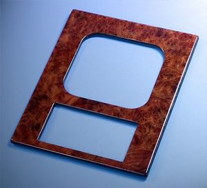

Ta středová konzole tam má tohle dřevo, ale to dřevo je menší než ten rám ve kterém je.

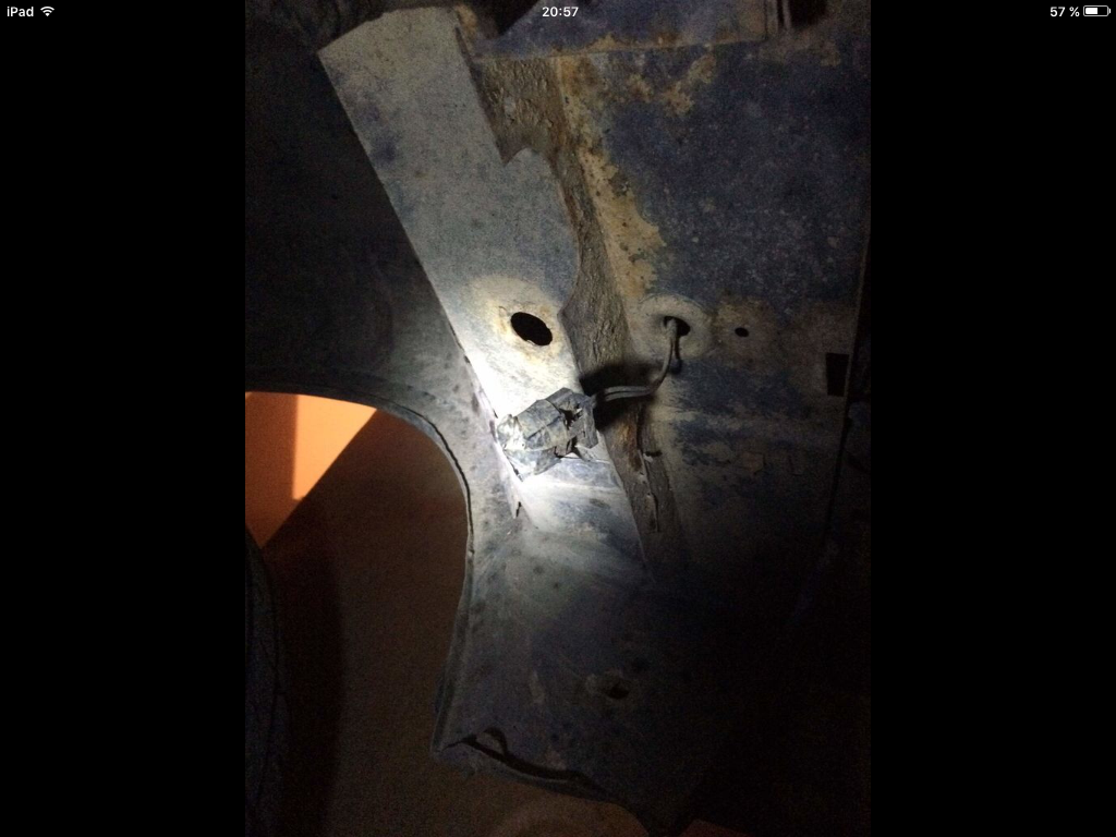

Při sundávání předního nárazníku jsem nalezl na řidičově straně na místě pod postraním blikačem tento konektor, který někdo omotal páskou jako ochranu.

Ten patří k těm přídavným světlům, které jsou v tom spoileru, jehož fotku zde postnul mára. Měl by být i na druhé straně

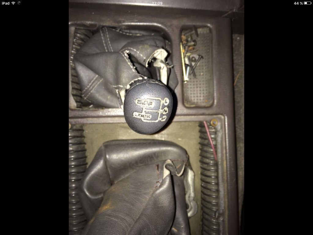

Takhle vypadá ta menší řadička, celá ta středová konzole k tomu zbytku nepasuje, ani tam nedrží. Nemá někdo radu jak to dořešit? Jako teď je to to poslední na řadě, ale udržuji svůj soupis toho co řešit kompletní :-)

Viz moje foto z dřívějška. Ta tvoje středová konzola vypadá originál a tvoří normálně jeden kus s cubby-boxem. Drží na šroubech na tunelu a u ruční brzdy. Nejspíš máš ulomené držáky nebo propojení s cubby boxem. Jak jsem psal je tam vyřezaný otvor pro tu malou páku. Normálně je ta odkládací ploška, kde se ti válí ty šroubky, symetricky na druhé straně.
