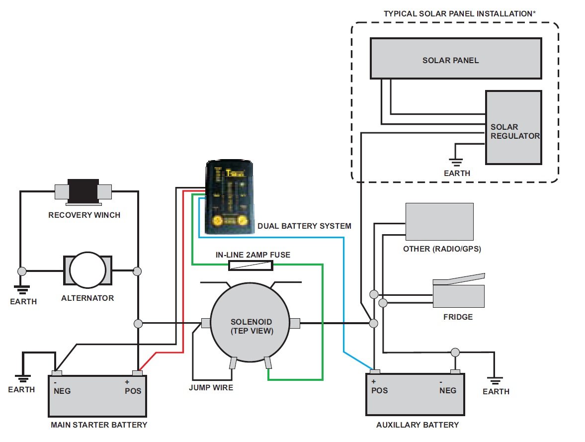

Mel bych dotaz k Tmaxu. Dnes se me drahe polovicce podařilo vybít hlavni baterku tak ze nenabehly ani kontrolky natož točit motorem. Zapomněla vypnout svetla.
Na dálku jsme ji poradil propojit t-maxem baterie tlačítkem auto/link čímž se rozsvítila červená dioda u manually linked což dle manualu značí ze jsou baterie propojené pro nouzove startovani nebo obecne dočasný velký odběr.
Nicméně i po tomto propojeni se nic nezměnilo... ani kontrolky nenabehly ... jakoby se ty baterie nepropojili ...
Není mi jasné proč?
Tmax, druha baterka, její dobíjení, spotřebiče a ni napojené apod. Vse funguje jak má ... ale dnešní první zkušenost startovani motoru s vybitou hlavni baterii a propojenim pomocí Tmaxe proste neslo ... neví někdo čím to může být?
Hlavni mam tusim bosku 95A a druhou vartu 65A ... druha byla v case pokusu plne nabitá dle Tmaxe.
Říkám si zda treba nemám malý průřez na kabelu mezi bateriemi... ale na druhou stranu by to melo dát aspoň dostatek stavy aby naběhly kontrolky ne?
Diky moc! Předem říkám ze s elektřinou obecne si moc nerozumím [emoji16]
Tak to prosím v případných odpovědích berte na vědomí.

Řídící krabičku a solenoid napájí hlavní baterka, takže to nemá pak co sepnout. Ovládaný je to mínusem.

Řídící jednotka i spínací solenoid je napájen z primární baterie, pokud je primnární baterie vybitá tak jednotka sice naběhne (má malý odběr a funguje i na 10V) ale nesepne solenoid protože na to už primární baterie nemá šťávu, sepnutí solenoidu je slyšet jako lupnutí celkem hlasité
jinak je řídící jednotka programovaná tak že primární baterie má v nabíjení přednost a sleduje se její napětí, dokud je napětí pod 13,4 V tak solenoid nesepne, a pokud v sepnutém stavu napětí poklesne tak solenoid odpadne - někdy se mi to stane při navijákování pokud nemám přidaný plyn a navijákuju na volnoběh, nebo když zapnu na primární baterii velký dvoupístový kompresor a foukám pneu
T-max neumožňuje sám o sobě start ze sekundární baterie manuálním propojením pomocí tlačítka , protože jakmile začneš startovat tak odběr startéru způsobí pokles napětí na primární baterii a elektronika propojení se sekundární bateriá zruší odpadnutím solenoidu a můžeš mít průřez jaký chceš
v takové situaci -
1. pokud sekundární baterie je schopna dodat startovací proud (většina trkačních to nepřežije) tak spojit plusy obou aku natvrdo startovacím kabelem a pokud není minus vodič od sekundární baterie dostatečně dimenzovaný tak raději propojit i minus
2. pokud sekundární baterie není schopna dodat startovací proud (většina trakčních) lze propojit baterie buď tlačítkem link (pokud primární má dost napětí aby solenoid sepnul) nebo zase natvrdo start kabelem, počkat cca 20-30 minut, primární si trochu cucne ze sekundární a to by mohlo stačit na její oživení ke startu (pokud primární není úplně na nule) před startem ale odpojit ten start kabel aby nedošlo ke zničení trakční baterie, jedná se o řešení nouzové, a akumulátorům to obecně nedělá dobře
ještě dodám že k takovému startu je potřeba akumulátorům co nejvíce odlehčit, vypnout radio, klimu, ventilátor, lednici atd atd, odběr toho všecho může hodně ampér které také zatěžují aku.

Já jsem u Tmaxe obešel řídící krabičku a udělal spínací mínus přes pomocný vypínač abych baterky propojil na jak dlouho chci, nebo je rozpojil při nabíjení nabíječkou. Jenom jsem ještě nezkusil jestli je jde propojit na startování když hlavní bude vybitá.

Tak mám vyzkoušeno při vybití hlavní baterky u mě na 8,5V stačí propojit mínus na cívce solenoidu, ten i při 8,5V připojí druhou baterku a jde nastartovat. :yes
