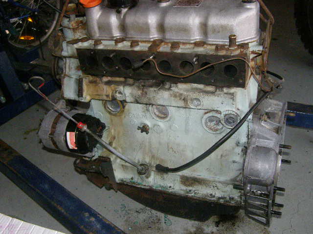

#101 Příspěvek od patrik » 10 črc 2015 22:31

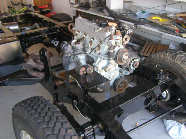

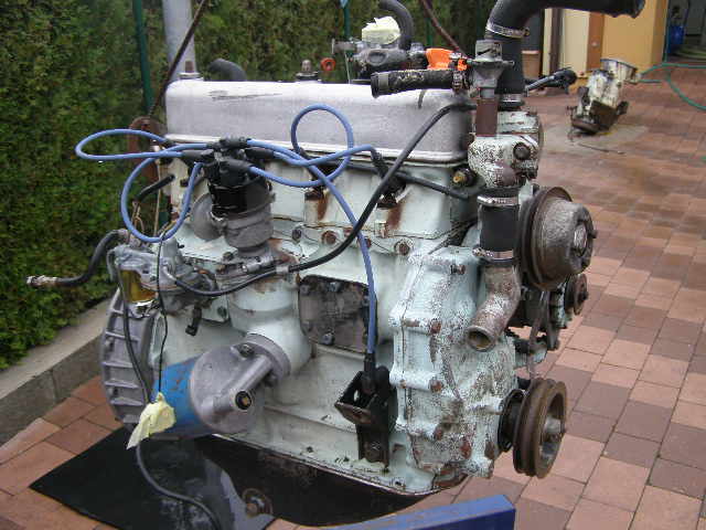

Dilema - mam ten motor tiež nastriekať ale bo ho necham v povodnom stave ? Popripade aku farbu na neho použiť . ?

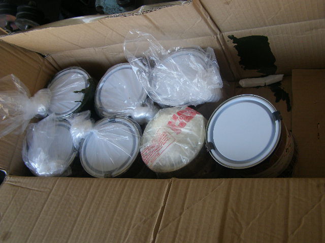

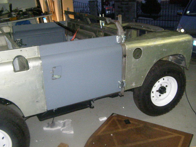

Prišla farba- jedna bola jemne oťečena - kurieri sa s tym nemaznaju. Otazka pre skusenych - zabudol som objednať riedidlo a primer . Da sa to nahradiť z našich obchodou alebo treba priobjednať ? :-( :-(
patrik
Příspěvky: 2623
Bydliště: slovensky grob
Re: Muj hadraplan
#104 Příspěvek od patrik » 05 srp 2015 15:31

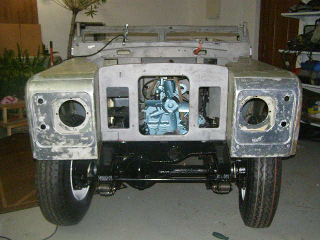

Trošičku som pokročil . Neni čas . :-(

patrik píše:Trošičku som pokročil . Neni čas . :-(
Ides jak gula :Pohoda:

Parada ale ten motor neako namaluj :wink:

petr pp píše:Parada ale ten motor neako namaluj :wink:
Je tam len položeny - ešťe na nom popracujem

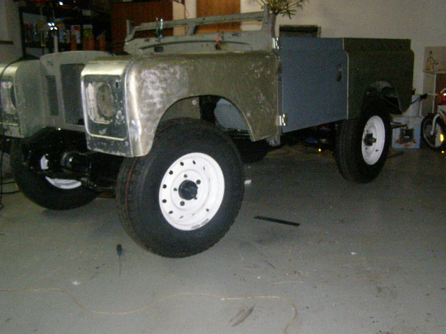

patrik
Příspěvky: 2623
Re: Muj hadraplan

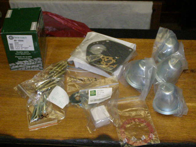

#108 Příspěvek od patrik » 06 srp 2015 12:29

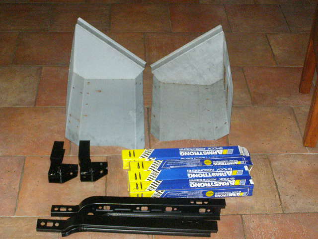

Prišiel dalši balik dielov.
patrik
Příspěvky: 2623
Re: Muj hadraplan

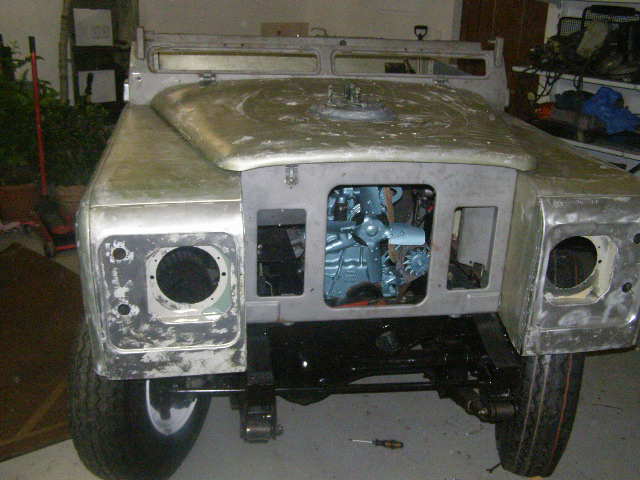

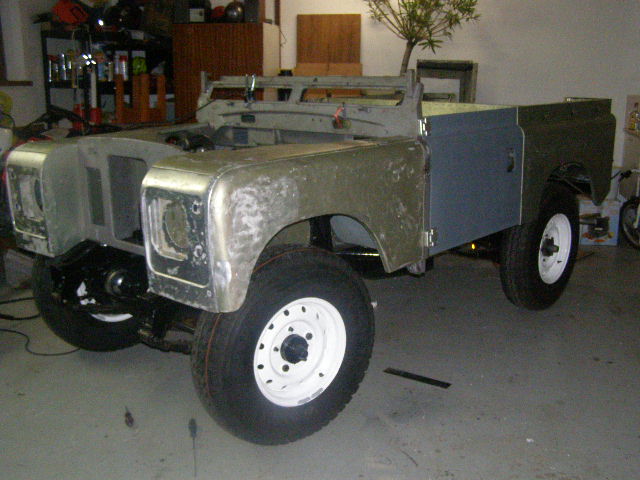

#109 Příspěvek od patrik » 12 led 2016 21:03
trochu pokrok - cez sezonu nebol čas sa v tom vrtať .

patrik píše:Prišla farba- jedna bola jemne oťečena - kurieri sa s tym nemaznaju. Otazka pre skusenych - zabudol som objednať riedidlo a primer . Da sa to nahradiť z našich obchodou alebo treba priobjednať ? :-( :-(
Pomali sa bliži čas na lakovanie auta - mam otazky- maťe niekto nalakovane touto farbou - ak ano ako dlho ? Neobjavuju sa neake vyblednute miesta posobenim slnka - Dovod prečo sa na pytam je ten že moj lakiernik s touto farbou nema skusenosťi- a trochu ma od nej odhovara z dovodu že je to syntetika - Budem rad ak mi niekto z Vas da referencie
kupec18
Příspěvky: 1712
auto: D1 300tdi
Bydliště: Ova,Brno
Re: Muj hadraplan
#113 Příspěvek od kupec18 » 15 led 2016 16:20
To je nějáke speci Lr barva nebo proč to chces stříkat zrovna touhle??
Když jsem lakoval svoje tak jsem používal reaktivní základ tuším že to bylo od Lechleru, je to dvou složka, schne to super rychle, a je to super tvrdé a neloupe se to. Ale uschne ti to jen na čistem kovu at už železo či hlinik. To by asi mohlo jit i pro tu syntetiku.
S tou syntetikou, asi na to nějáký lakovací system bude, možna mě zkušenější opraví. Ale já měl vždy problem.
Většina plniču,špricu atd. je pro akryl takže když jsem měl nachystany podklad a stříkl to, začlo se to zvedat praskat a dělat bordel.
I když si tak vzpomínám to bylo spíš naopak, měl jsem starý lak(co už někdo stříkal synt, a já to chtěl opravovat akrylem) a to se mi právě sralo.
Příspěvky: 5257
Re: Muj hadraplan
#114 Příspěvek od Rover » 15 led 2016 18:41
Tato barva na to patří a bude postupně chytat příjemnou patinu, blíží se to nejvíc tomu jak to bylo z fabriky, narozdíl od moderních barev,
kryten
Příspěvky: 1874
tel.: +420606042322
Re: Muj hadraplan
#115 Příspěvek od kryten » 15 led 2016 21:20
Tahle syntetika od HMG je výborná,dobře se s ní pracuje,rychle usychá,tvůj lakýrník se nemá čeho bát.Jen počítej s tím,co píše Rover,za 2-3 roky začne matovat,ale dá se to zase vyleštit,i když ne do úplného lesku jako když je čerstvě nastříkaná.
Jo a doporučuju všechny plechovky smíchat dohromady,jinak z toho budeš mít vícebarevnou Sérii :lol:Na celé auto počítej tak 5kg
k.
patrik
Příspěvky: 2623
Re: Muj hadraplan
#116 Příspěvek od patrik » 18 led 2016 13:37
Ešťe doplnujuce otazky- riedidlo a podklad sťe požili original čo je k tomu alebo sa da naša nahrada ? Mam 7 plechoviek farby - bude to staciť na komplet karoseriu - aj z vnutra ? Dkujem pekne za odpoved . Patrik .
kryten
Příspěvky: 1874
tel.: +420606042322
Re: Muj hadraplan
#117 Příspěvek od kryten » 18 led 2016 14:31
Ředili jsme to naším syntetickým S 6001.Myslím že ti bude 7kg stačit.Fakt je ale nalej do jedné velké a důkladně promíchej,kdyby se mi to nestalo tak bych tomu nevěřil ale barva ze stejné šarže a každá trochu jiný odstín... :wink:

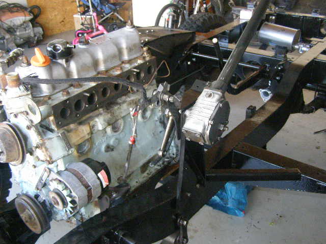

patrik píše:Dilema - mam ten motor tiež nastriekať ale bo ho necham v povodnom stave ? Popripade aku farbu na neho použiť . ?
Když takhle vidím pověšený motor za ty montážní oka na hlavě- je to bezpečné? Nemůže se ta hlava uloupnout váhou celého motoru?
minerva
Příspěvky: 395
tel.: 777246261
auto: LR Minerva,D1V8SE
Bydliště: Jabkenice
Re: Muj hadraplan
#119 Příspěvek od minerva » 31 led 2016 18:27
VencaZE píše:
Určite . :lol: V tu ránu je na zemi. :chuckle
