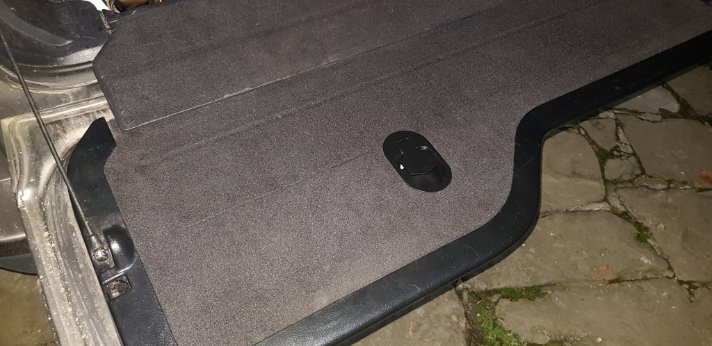

Konečně jsem se dokopal a vyfotil tu krytku.Na co jiného by mohla sloužit než na nouzové otevření pátých dveří?Máte ji tam také?

od Badus
Nemel jsem ji v zadne D3 ani ted v D4.

od favore
Badus píše: ↑28 zář 2019 08:34
Ono to podle příspěvků tady na fóru vypadá že LR nejsou dva stejný a co kus to originál!A vo tom to taky asi je.
