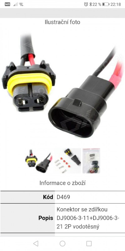

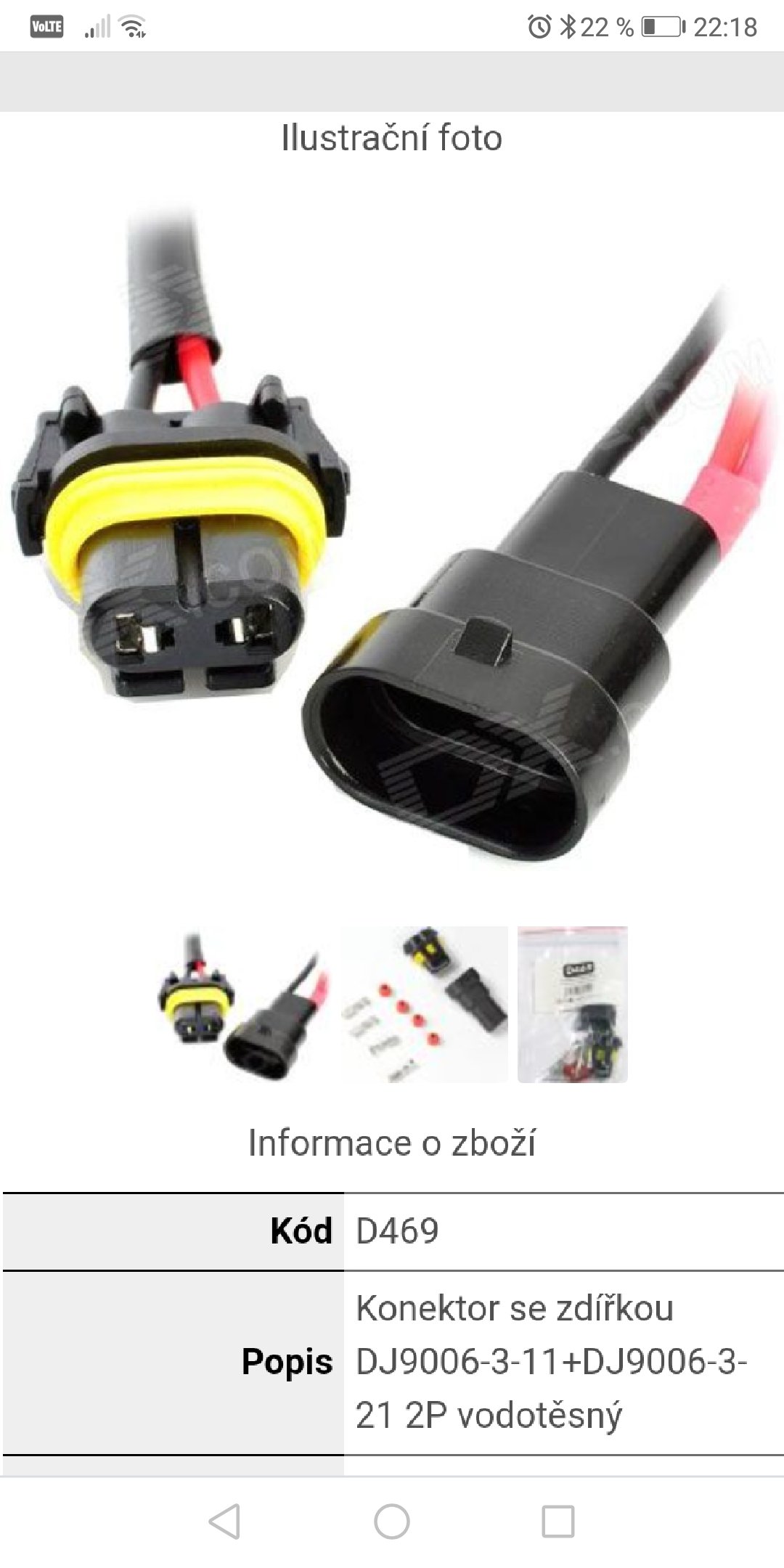

Cigareťák je dobrej nápad, akorát často s hodně nespolehlivým kontaktem. A není nic lepšího, než teplé pivo večer, protože někdo za drát trošku zatáhl. Chce to ten drát nějak uchytit.

Pouzil jsem toto, zitra udelam par fotek jak to mam v aute a dalsi moznosti
