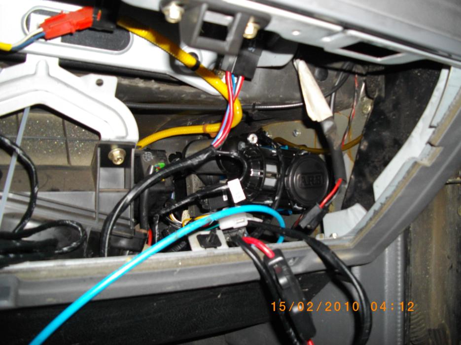

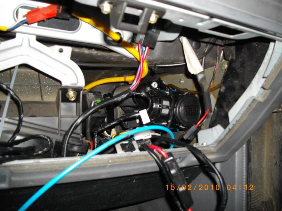

kompresor umiestneny, elektrina skoro natiahnuta
uz len pripojit 2 kabliky na osvetlenie kabiny, pohrat sa z umiestnenim spinacou do plastiku a mozem sa pustit do rozborky napravy

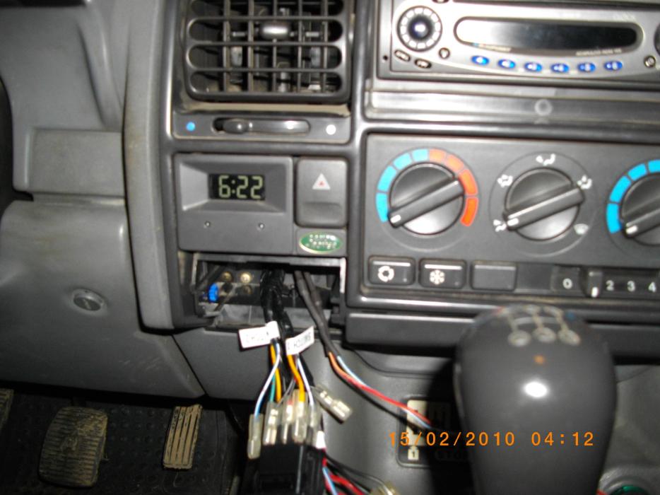

tak aspon prepinace uz su na mieste aj ked im este trochu zavadzaju kable
