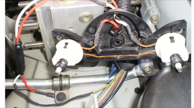

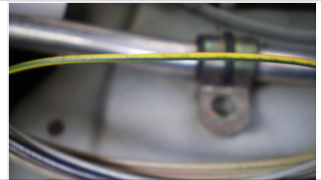

ABS modulátor opraven vnitřní konektor nahrazen bypassem. Diagnostika neodhalila žádný problém pouze čidlo předního kola ABS to jsem dnes objednal nové. Mockrát děkuji všem lidem které jsem otravoval.
Přidávám dvě fotografie pro ostatní. Bohužel nejsou mé ale pouze stažené z internetové stránky.
Přemostění vnitřního konektoru u kostření
Tento vodič jsem strhnul a připojil na spodní část proti zemi U Sady kontaktů hydraulického rozvaděče ABS

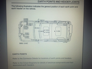

Možná jsem se blbě vyjádřil jsem elektrikář a vím co je uzemnění ale bod uzemnění je na více místech v autě. Asi jsem to možná viděl v RAVE někde na obrázku a bohužel vůbec neumím anglicky zkusím to tam pohledat a zjistit kdo by to mohlo mít uzemnění A zkontrolovat zda to nemá přechodový odpor.
Tomanus
Příspěvky: 172
Registrován: 27 dub 2013 17:14
tel.: 775392424
auto: Disco I, Bmw e46 325
Bydliště: okolí České Lípy
Re: Kontrolky "TC", "ABS", "ZJAZD"
#115 Příspěvek od Tomanus » 24 lis 2015 21:14
V RAVE jsem našel zemnící body ale fakt neumím anglicky a další stránky co to popisují mi nic neříkají,
