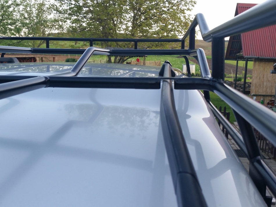

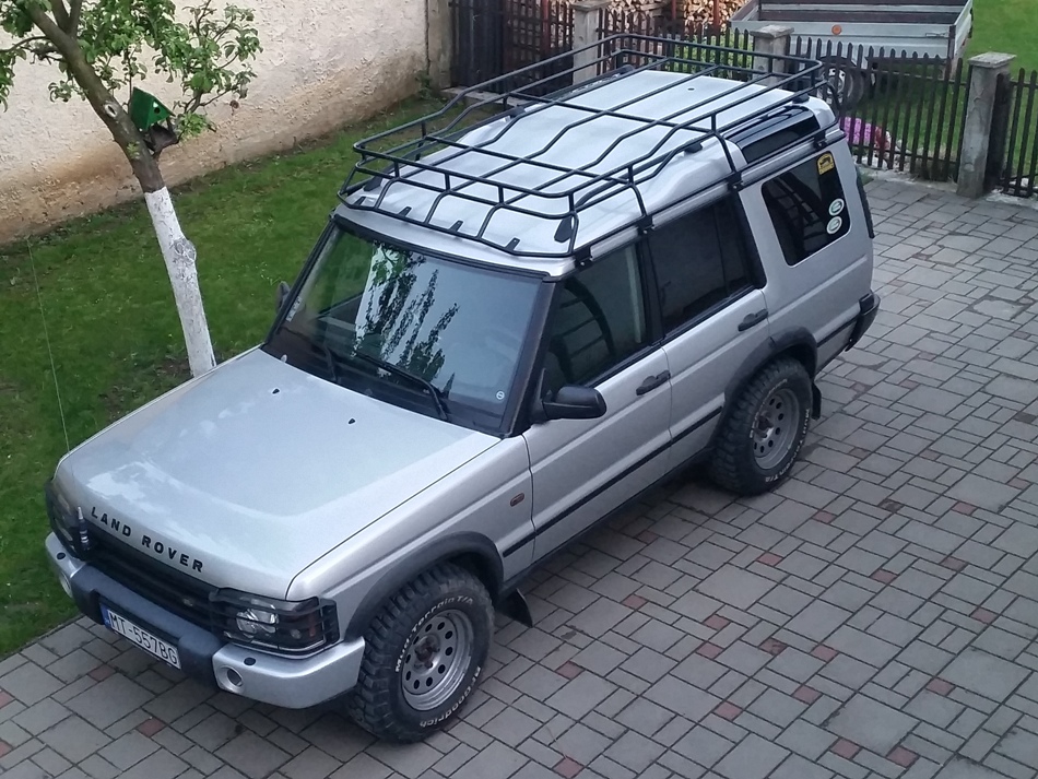

Ták sľubene foto mojej zahradky made in Wojto.. :yes , a trochu moja úprava :hmm: :hmm: :hmm: aby to sadlo nakoľko mám hagusy a auto bez hagús som nezohnal :chuckle :chuckle :chuckle

Ešte foto: a hagusy ostali na mieste...... :Pohoda: :Pohoda: :Pohoda: :Pohoda:

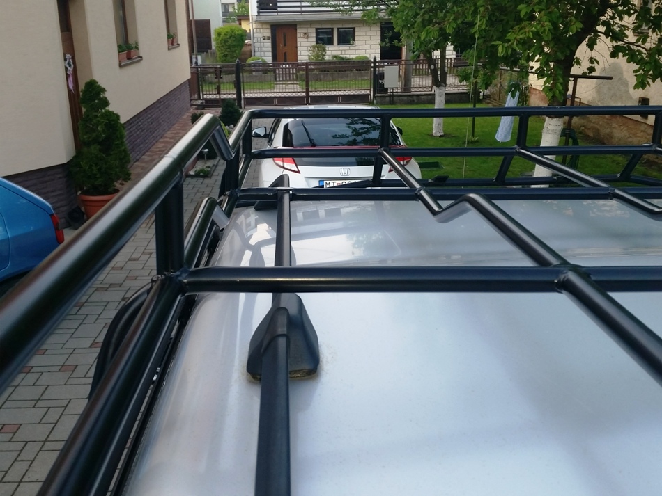

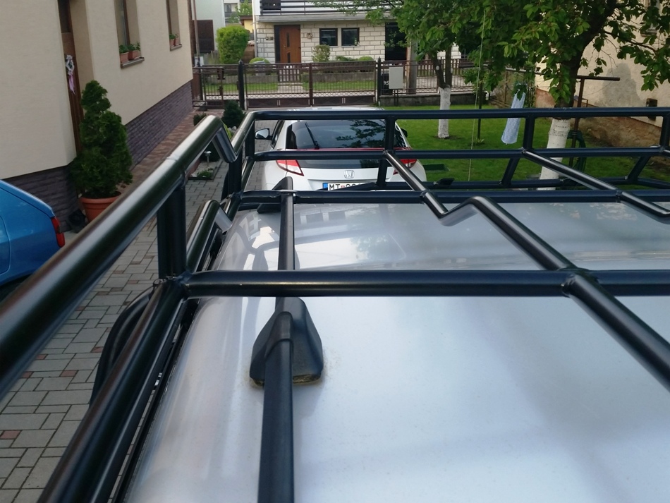

Moja mala úprava....
Sedí ako riť na .....

No super :yes , je to pekne - toto tam chybalo na tej streche.

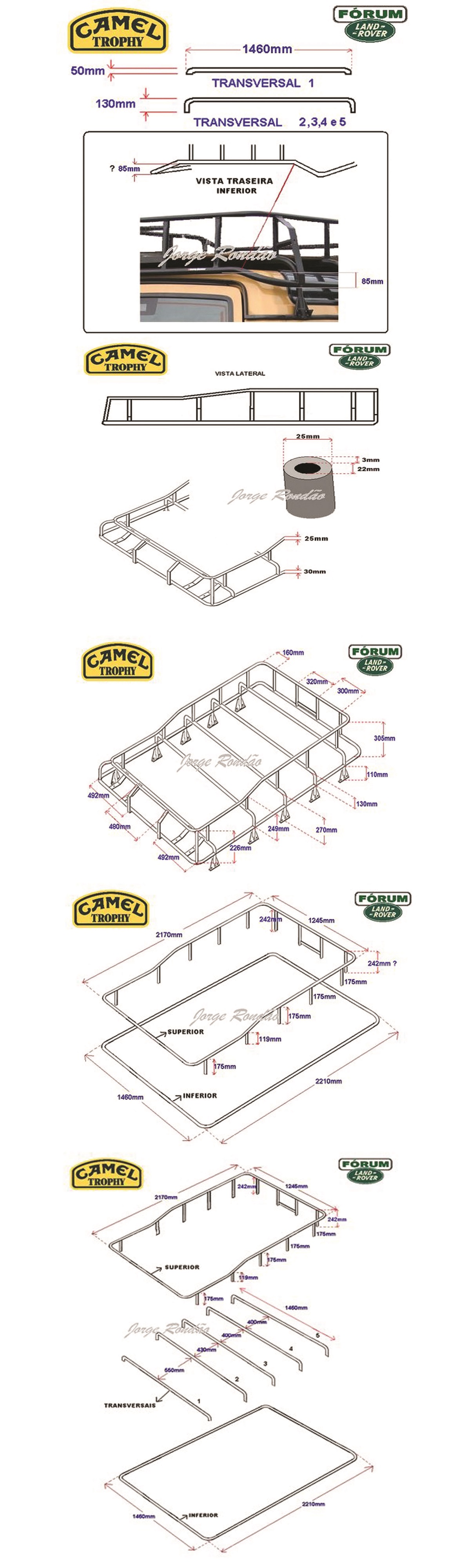

Ahoj, nenasel jsem zadny funkcni odkaz na vykresy. Je mozne nekde sehnat tech. vykres od Camel zahrady na D1? Diky za rady a tipy.

Tohle by ti mohlo trochu pomoct :yes

Nákres dobrej, asi obcas nejaka muska uletela (napriklad vnejsi prumer trubky 25 mm, sila steny 3 mm a vnitrek 22 mm, nejak proste nesedi) pro inspiraci dobry.

No jo :Pohoda: mám to uloženo z doby kdy jsem ji chtěl dělat, ale nakonec z toho sešlo. Samozřejmě bych si ji trochu přizpůsobil, ale jak píšeš pro inspiraci a základ dobrý.

Diky moc :Sorry:
