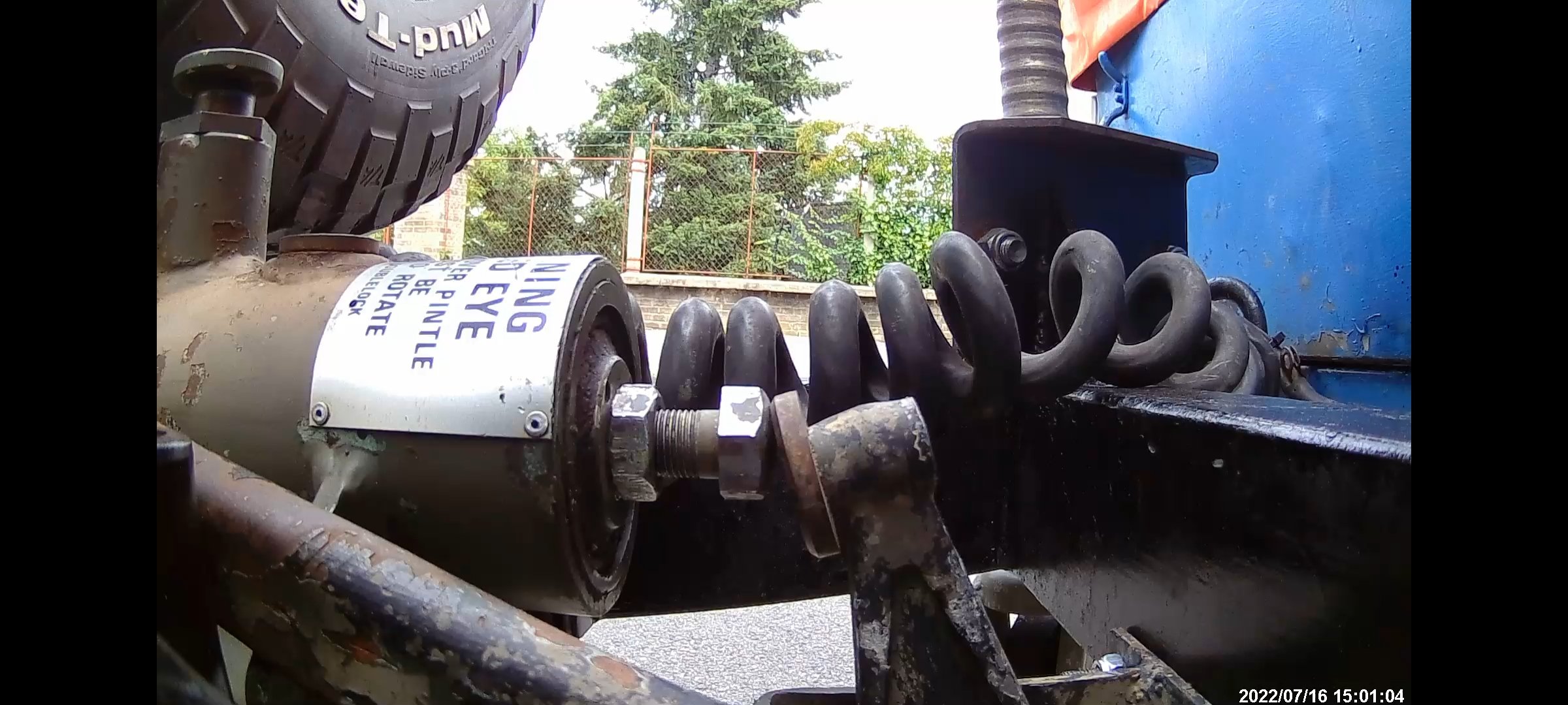

Potřeboval bych poradit jak se nastavuje u sankey widetrack nájezdová brzda, aby to opravdu brzdilo. Tedy samotné fyzické nastavení chápu (dva klíče 24) ale jak je to s vůlí? Kolik?

Tady píšou, že je na to kus plechu - měrka, která se vloží mezi tu páku ručky (zataženou) a doraz toho tlumení a podle ní se to přesně vymezí.

Sakra tenhle vymezovací vehement tam nemám, myslel jsem že je na to nějaká normomíra. :roll:
