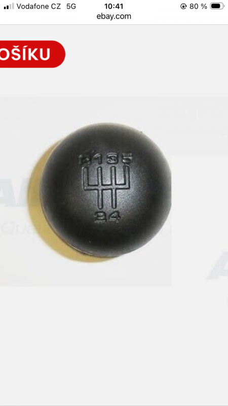

Ahoj,
Vypadává mi zpátečka ikdyž si pohlídám aby byla fakt dosedlá, při jízdě tak zvláštně to hrčí.
Je zvláštní že když držím rukou řádící páku tak se ji chce vyskočit.
Mam převodovku kde se řadí zpátečka doleva a dopředu.
