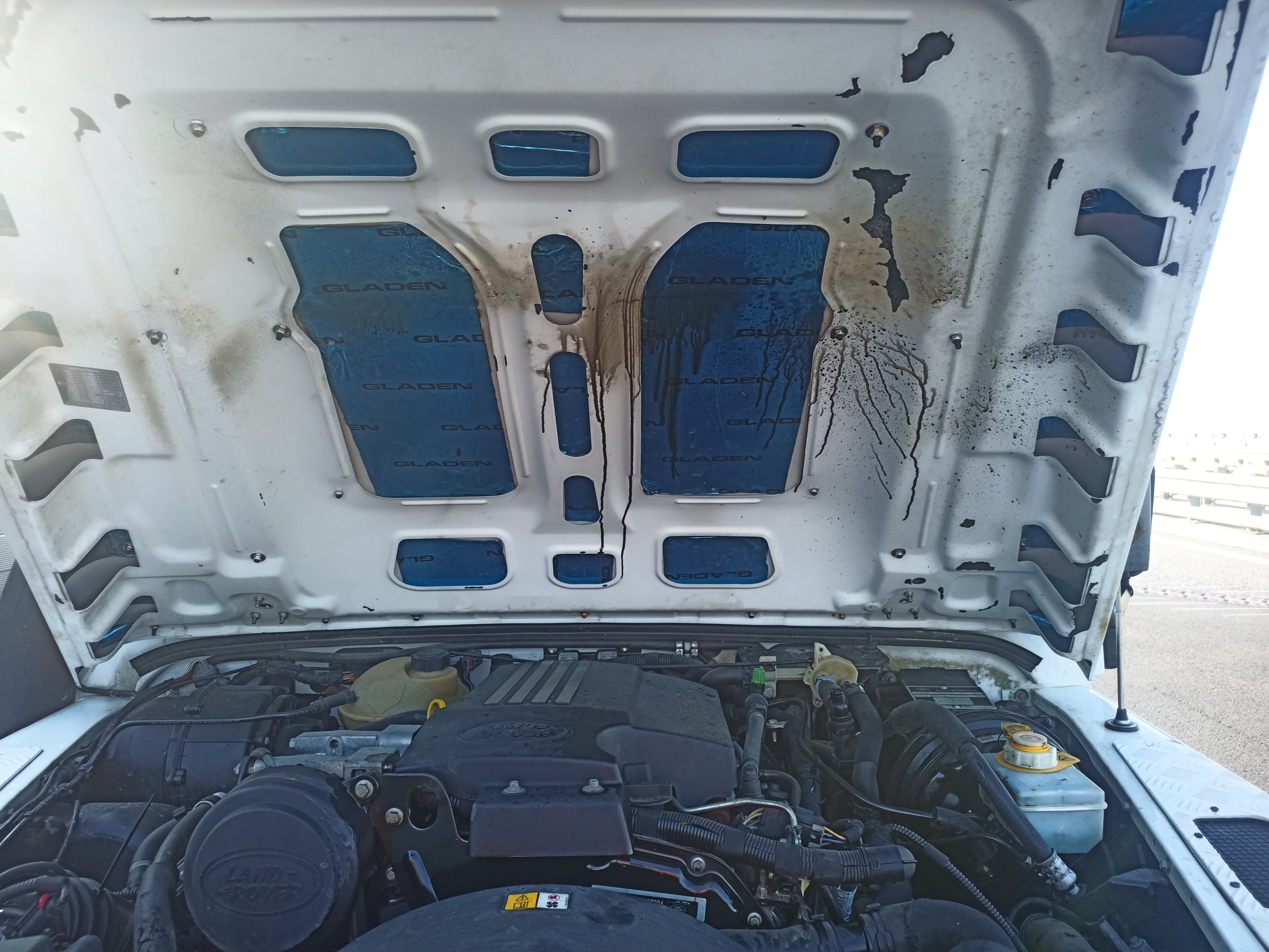

Tak to tu trochu ozivim mrtvim motorom. 2,2puma.111000km
Re: Zkurveny lendrouvry :-(
#1404 Příspěvek od Hanys_a_Kaca » 28 kvě 2023 16:47
A co mu je? Písty, ventily, válce, blok? Vidím jenom trochu sojovky zespoda na kapotě...

Prepálený piest.
Varovanie pre ostatných!!! Treba aspoň každý druhý olej kontrolovať - kalibrovať vstrekovače!!!

victom píše:Prepálený piest.
Vstrikovace trpi hlavne na spatne rizeny tlak vysokotlake pumpy!!! Hlavni je menit refulacni ventil na pumpe co 80tis km!!!

victom píše: 27 kvě 2023 17:49 IMG_20230526_180629.jpgTak to tu trochu ozivim mrtvim motorom. 2,2puma.111000km
A co stoji tahle sranda opravit?

hok300 píše: 29 kvě 2023 13:11
GO, alebo nový motor.
Ku cene by sa mohli vyjadriť viacery motorári. Kľudne aj do sz.

To nacipovanie mu asi neprospelo skôr naopak... škoda takto pred výletnou sezónou :sad

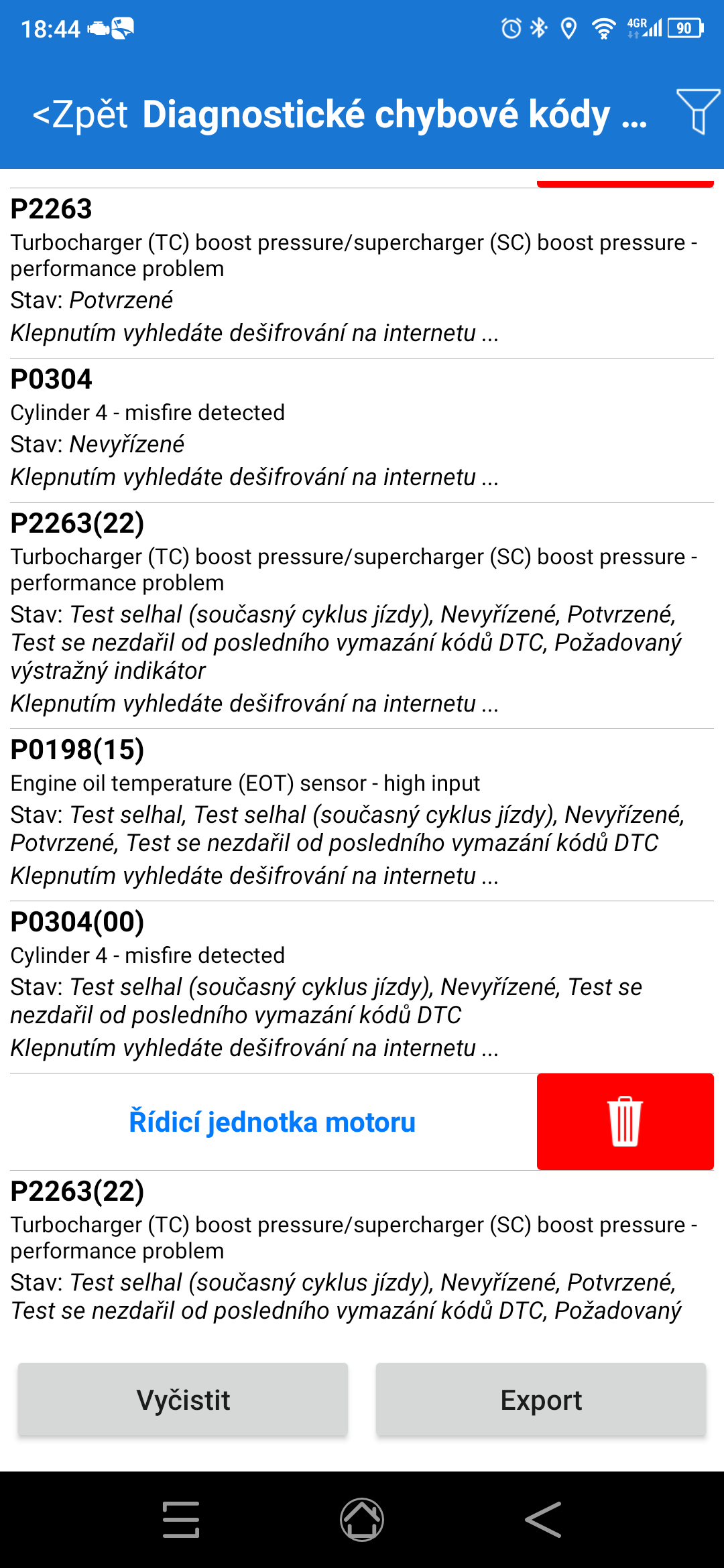

A to přišlo z ničeho nic ? Nebo tomu předcházelo už několik měsíců předtím vyskakování různých chybových hlášek ?

Nič, žiadne varovanie.

Nám se totiž kdysi na jedné firemní Pumě stalo to samé - propálený píst
Ovšem tam se děly už dopředu divné věci, čas od času se rozvítila kontrolka motoru a diagnostika vedla ke kontrole toho či onoho.
Napřed váha vzduchu P1103
2014-02-17 chyba P1103
2014-04-25 chyba P1103
Pak recirkulace spalin
2014-10-22 chyba P0404
Pak kombo
2014-11-12 chyba P0404,P1103
Pak jiná variace - řízení recirkulace a EGR ventil
2015-01-22 chyba P0404,P1409
A pak
2015-05 - infarkt, čtrtá srdeční komora
Byl to motor 2,4L, kousek od 200000km.
