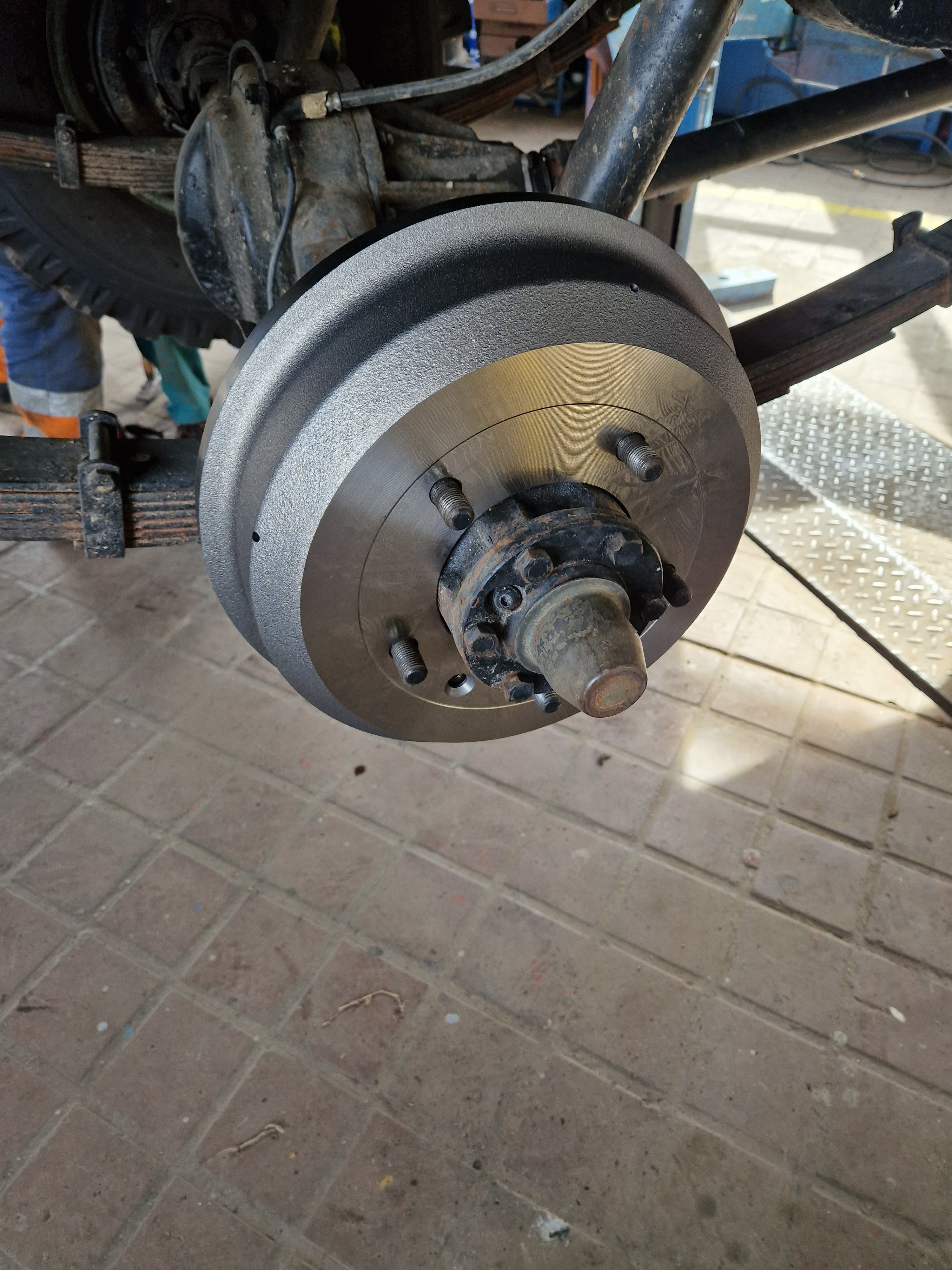

Tak děláme na brzdach

#109 Příspěvek od Dokusan » 17 bře 2023 13:23

#110 Příspěvek od VencaZE » 17 bře 2023 14:58
Pohlídej si mezeru mezi novým bubnem z Britpartu maticemi disků..

#111 Příspěvek od Dokusan » 17 bře 2023 15:15
VencaZE píše: 17 bře 2023 14:58 Pohlídej si mezeru mezi novým bubnem z Britpartu maticemi disků..
Díky za radu, snad na to chlapci z dílny dají pozor
