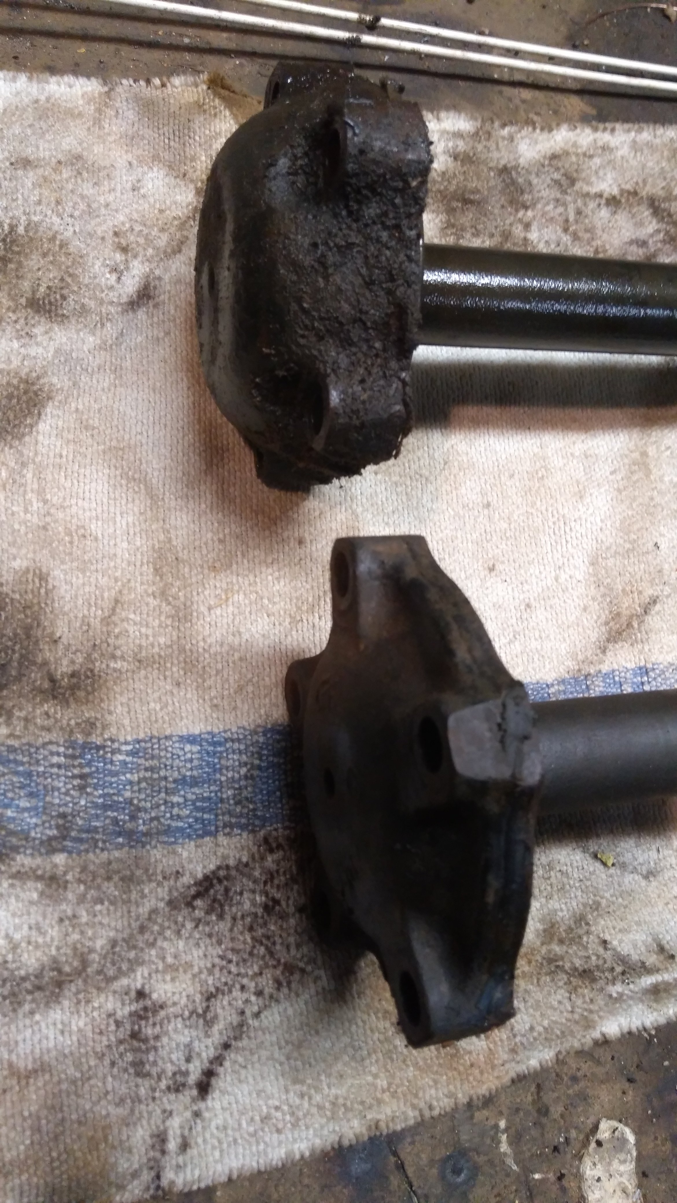

Ahoj
Poprosím o radu. Můžete mi někdo pomoci s identifikací těchto zadních poloos. Tu hlubší jsem měl na D1 (alespoň myslím, že je to D1 - mám z toho domácí traktůrek..)
Tu mělkou jsem měl jako náhradní a po prasknutí té hlubší jsem byl nemile překvapen, že tu mělkou tam nedostanu, nepasuje. Obě mají 10 drážek.
Děkuji
A každopádně, kdyby měl někdo tu hlubší na prodej, tak dejte vědět. Levá.

A je to prostě starší a novější model. Ta horní je od začátku výroby RRC přes D1 do rv93. Ta spodní je takový přechodový typ pro RRC s ABS od rv 90 nebo 91. Diffy jsou stejné desetidrážkové, ale náboje prošli geniální inovací, že jsou ložiska blíž k sobě (asi aby na ně byla větší páka). Což už pak zůstalo zachováno i u všech novějších modelů RRC, D1 a Def s 24 drážkovými diffy. Zhruba od roku 93. :wink:

Děkuji za vysvětlení.
Ještě jednou pro jistotu, potřeboval bych na obrázku tu horní na LZ kolo, abychom si rozuměli.

A ano mám i tu horní levou.
