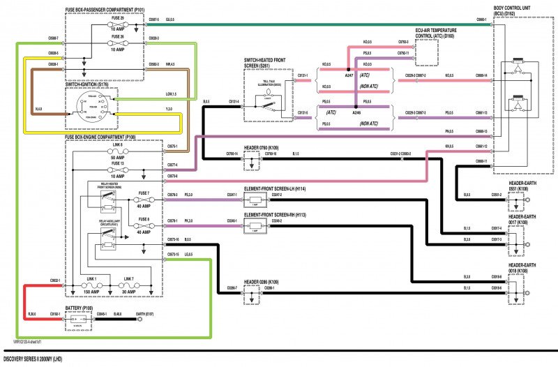

Domnívám se, že auto povolené vyhřívání skla má (dle VINu to s tím odjelo z fabriky). RAVE se mi podařilo stáhnout a i na WIN10 rozchodit, ale vůbec jsem nepochopil, jak TO používat (jo, jsem intelektuálně méně rozvinutý, čumím na to jak jelito :Ja blb: ). Tak měřák, prodlužka a :
Potvrzuji, že rele č.8 má vazbu na dvě pojistky 40A, které pak pokračují k oknu, čili toto je OK. Rele samotné je OK, odzkoušené, spíná, převádí. Co mi ale neběží je to ovládání relátka. Není to zapojené napřímo, jenže nevím, jaká je vazba na ŘJ. Ta musí vyhodnotit splnění podmínek a pak teprve na spínač výhřevu něco pošle a čeká, co se vrátí. Jenže nevím, co tam kontrolovat. Naměřím tam na jednom pinu nějakých 0,6V (obdobně, jako např. u výhřevu zadního), ale jak to má být dál, to netuším.4 dráty (jeden bude zem, přívod pro signál, zpět k ŘJ sepnutí a vazba pro kontrolku??? Vím prd, kdo poradí? Budu velebit ( a nebo škrábat okno). Napadlo mě tu chytrystiku obejít a relé spínat manuálně, ale to je celkem brutál)...

Pokud se nerozsvítí kontrolka na tlačítku po zmáčknutí, tak jsou podle mě dvě možnosti - nefunkční tlačítko, nebo není výhřev aktivován v BCU.
Co když zapneš na klimě/topení ofuk okna? Automaticky se zapíná výhřev předního i zadního i kontrolky na tlačítkách.

#30 Příspěvek od MadTom » 15 lis 2021 20:56
K RAVE - vybereš si příslušné auto a potom buďto workshop manuál = servisní příručka, electrical library = popis funkce elektrických obvodů a popis konektorů, electrical schematics = schémata elektriky, a potom jsou tam takové nedůležité věci jako uživatelské manuál, popis montáže originál příslušenství a popis svolávacích akcí. A nejspíš i něco dalšího.
Teď už jenom začít číst - pro začátek si najít relé, které spíná napájení vyhřívání a příslušnou pojistku. Jestli je pojistka OK, tak vyndat relé, odcvaknout mu kryt a podívat se na kontakty, jestli tam ještě jsou a nejsou vypálené. Potom nastartovat a zapnout vyhřívání a podívat se, jestli relé přitáhlo (cvaknutí asi nebude slyšet), a pokud ne, tak to buďto není v BCU povoleno, nebo je někde problém mezi BCU a relé.

#32 Příspěvek od Tazik1992 » 16 lis 2021 11:11
Tak Tě nebudeme trápit :grin:
Tu je schéma vyhřívání.
S okruhem jsou spjaty pojistky č.13 a 29 v pojistkovém boxu v kabině. Jejich kontrolou nic nezkazíš, ale kdyby nějaká nefungovala, tak by těch anomálií bylo v autě asi víc, protože si správně vytušil, že ty pojistky jsou pro víc okruhů.
Podmínkou spuštění je kromě povolení v BCU i běžící motor. Je mi teda záhadou proč by někdo todle vypínal v řj, ale kdo ví..
Ještě můžeš zkusil vydloubnout spínač z palubky a propojit kontakty 4 a 1 (černý s růžovým drátem).
