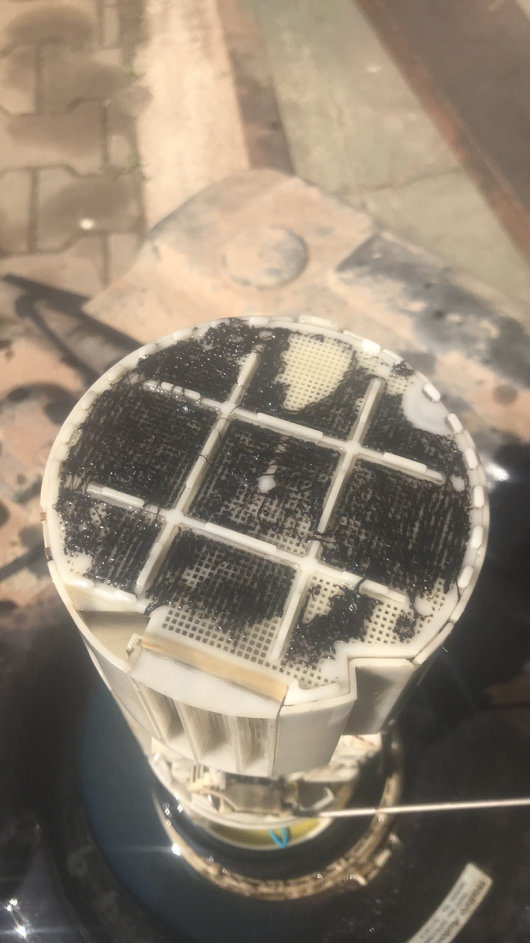

Bylo pro mě jednodušší sundat nádrž už sem ji měl dole tak sem věděl jak na to a tohle bylo na savci ted se snažím odvzdušnit ale zatím marně když zapnu klic čerpadlo tlačí furt vypne třeba až po půl minutě to je taky asi špatně ne?
Re: Točí ale nechytne
Toto nie je problem. Problem bude az na vnutornom sitku.
Žádné sitko jsem už pod tím nenašel každopádně problém přetrvává čerpadlo vypadá ze už je měňené je na něm kod 131043-99 to asi nebude VDO, řekl bych nějaká levnější náhrada,zítra přijde nové čerpadlo tak snad to bude tím
