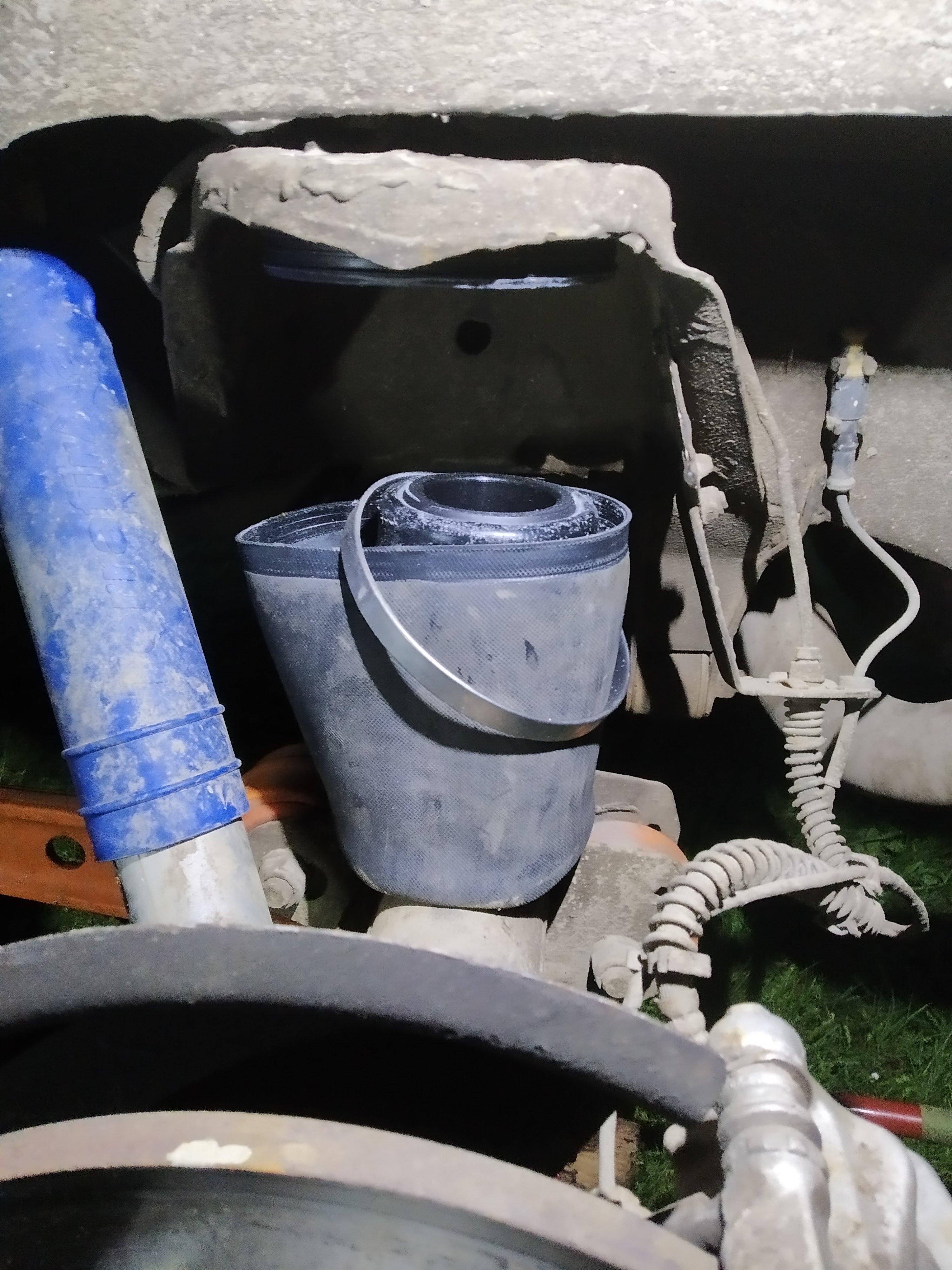

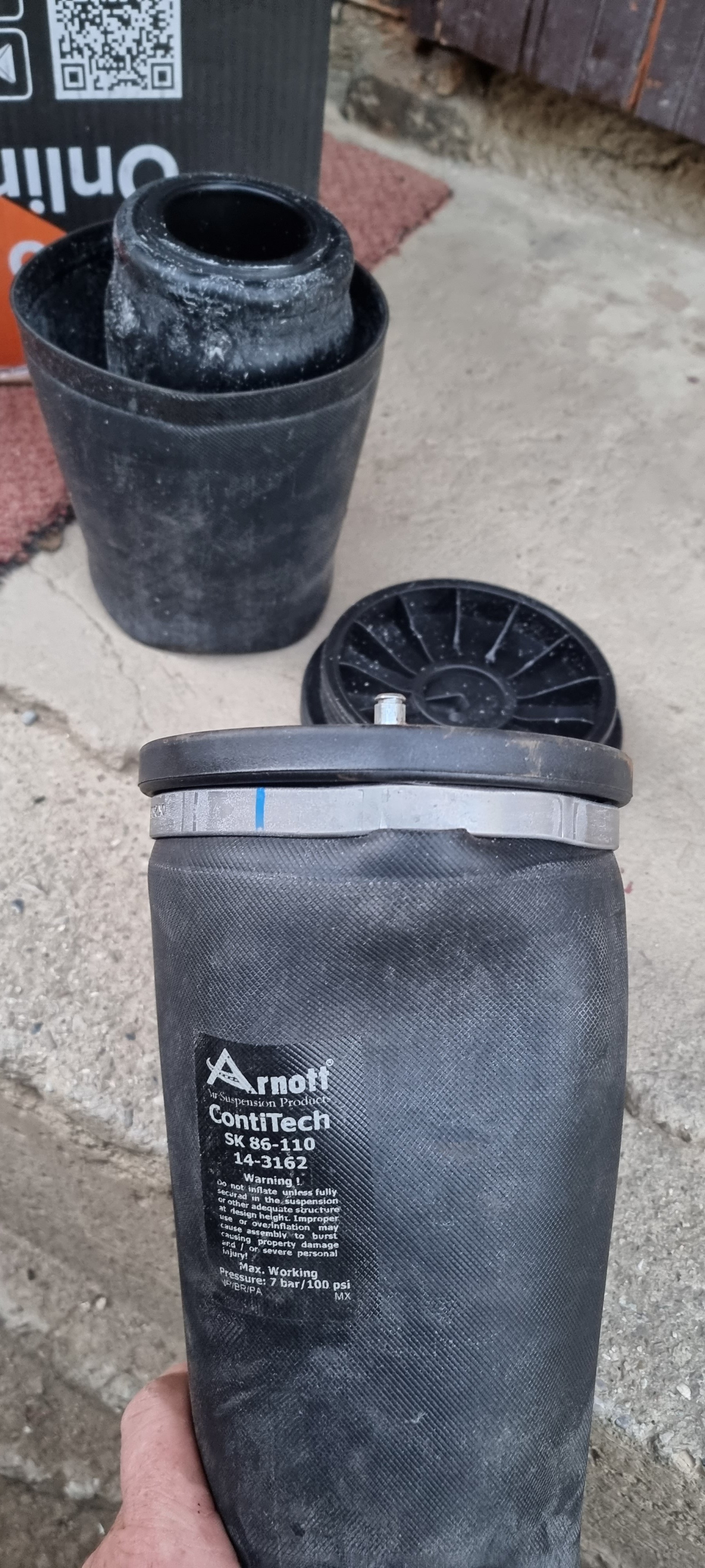

Ja sa tu len podelím o skúsenosť s mechmi Arnott, ktoré som kvôli "lifetime warranty" považoval za niečo lepšie a keď som ešte kdesi počul že sú OEM pre USA (čo zase nie je pravda vraj), tak reku musia byť dobré. Okrem iného sú širšie ako Dunlop, a teda rovnako široké ako genuine, tzn. viac vzduchu, viac pohodlia. Tak som kúpil dva minulý rok a keď mi pred týždňom prdol po 4roch rokoch Dunlop, tak som ho tam dal. S gráciou vybuchol na zaparkovanom aute po pár dňoch a naozaj málo km neskôr. Tak som ho vymenil za druhý Arnott, no a ten vybuchol v ten istý deň, po cca 150km jazdy a znova v kľude na zaparkovanom aute. No a teraz spôsom akým vybuchli. To som ešte naozaj nevidel a preto to sem aj dávam. Nepraskla guma, ale tzv. ustrelil dekel. Oceľová obruč neporušená, všetko neporušené, len sa to vyzulo z toho vrchného plastu. Mechy sú oba vyrobené 07/2019, proudly made in USA. Samozrejme to reklamujem. Chalan od Dunlopu (ten čo vyvíjal tie +2" mechy) vraví, že Arnotty naozaj sú prelietavej kvality, ale že toto by sa stávať nemalo. Tak som Vás chcel pred nimi trochu varovať. :cool

Jestli se ta ocelová obruč "svlékla", tak to jsem u Arnotů zachytil různě po webu už několikrát.
Já jsem po zkušenosti s Dunlopy (exploze po 3 letech) dal Contitech a ty stále drží. Asi na tom bude něco pravda, že Contitech to dělal i přímo pro LR. Každopádně vozím dva nové trvale v autě.

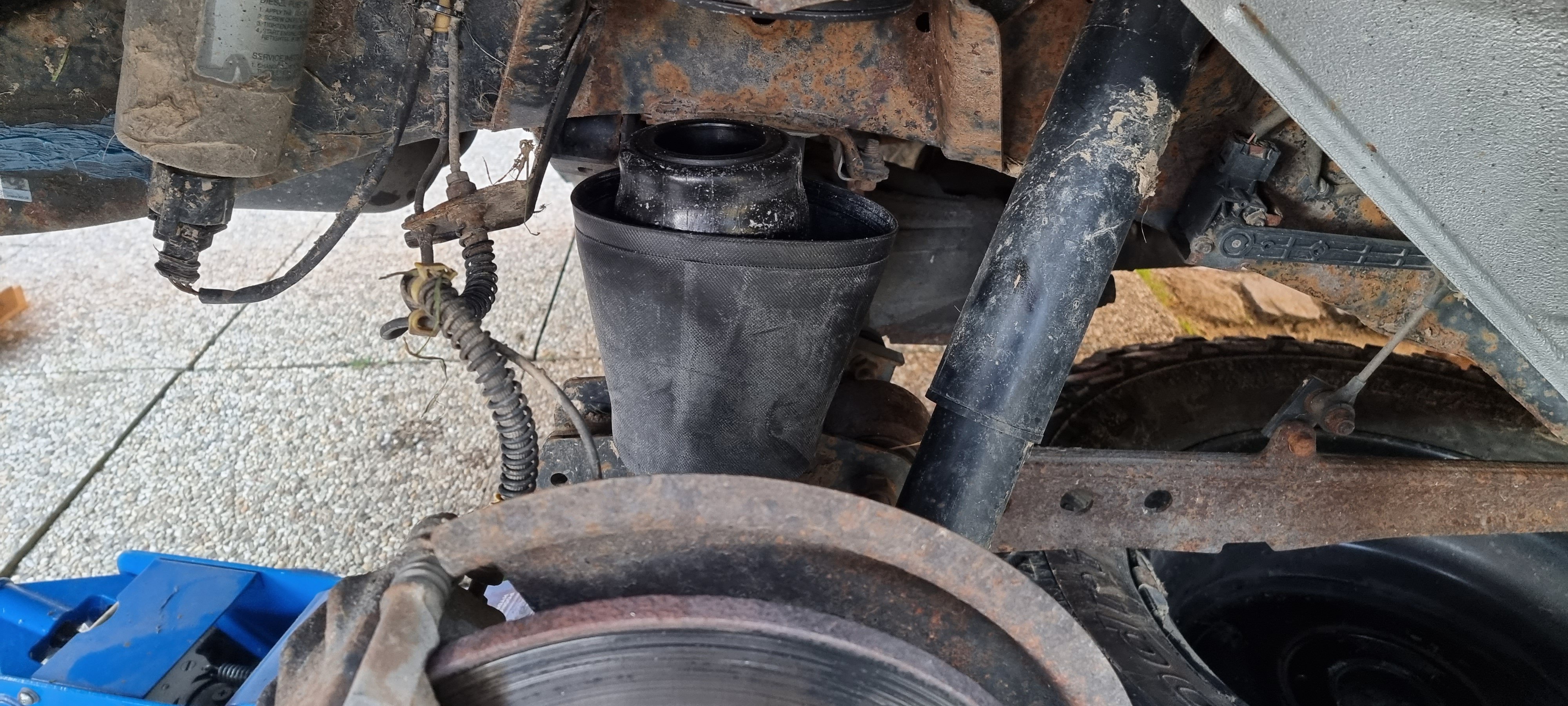

Ja sa tiez podelim o skusenosti z mechmi Arnott.Tak po dnesku uz nikomu viac ich neodporucim a to som chcel aj do P38 kupit.
Moja skusenost nasadil som jeden vyskusal ci nefuci OK vsetko v radku.Nasadim druhy ani pomali nedofuklo auto jeba.Vyhodilo fafendekel.Nahodim stary este vyskusam ten jeden ci vlastne udrzi lahke krizenie a puk zase na zemi.Tak pekne krasne zase do krabice a nahodit stare.Tak teraz neviem co tam vlastne dat,lebo na mechu je pisane Arnott Contitech.Mate skusenost z dobrou znackou co sa nebudeme bat kdesi kvasit v blate alebo bat zapnut vozik strku?

Za mě Contitech. Zatím drží víc než 3 roky, co vydržel Dunlop.
