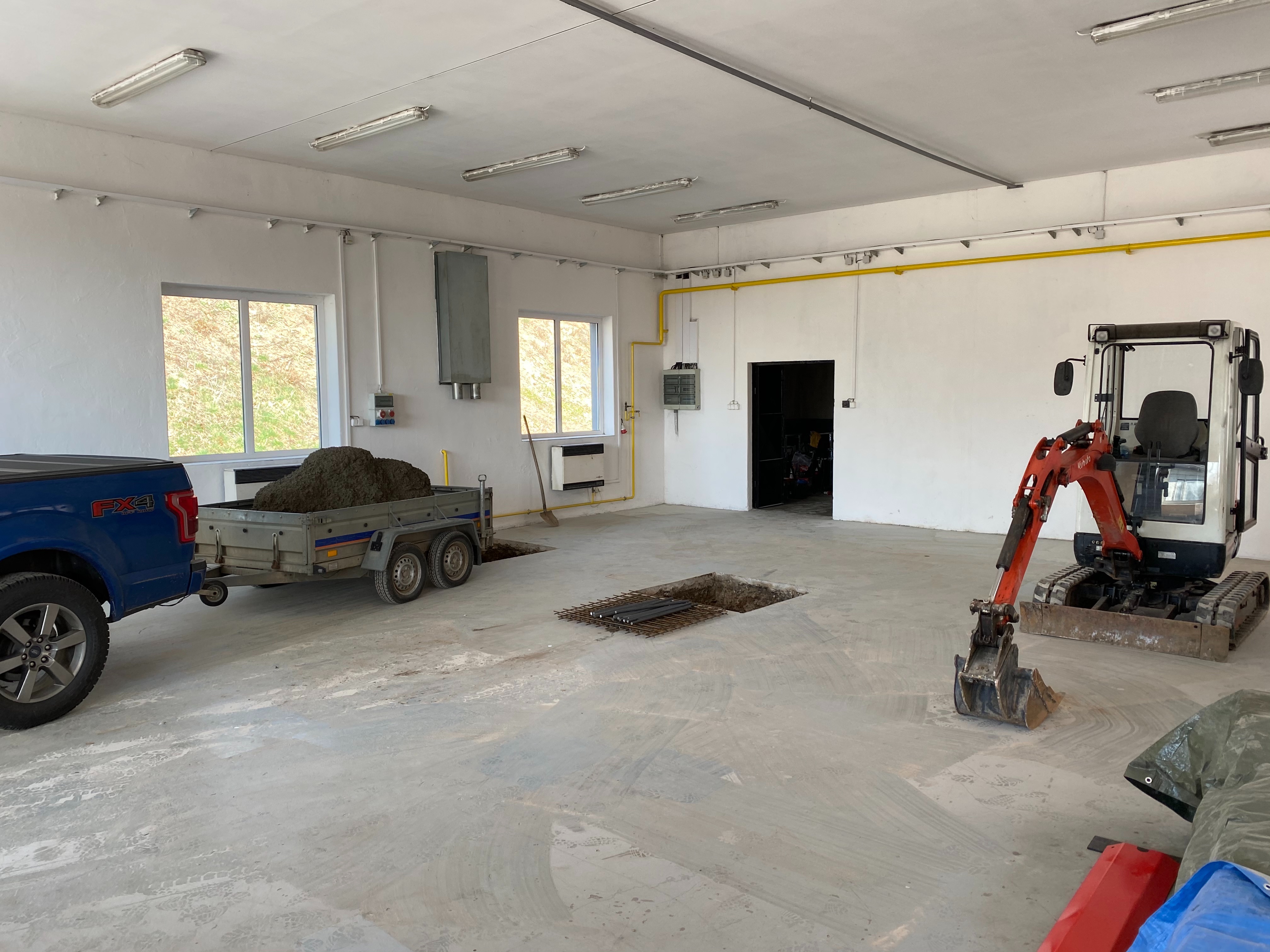

Nakonec jsem se rozhodl, hlavně kvůli revizi, o profi instalaci. Technik přijede za 3 týdny. Kotvy budou delší, už jsme to řešili kvůli armování do betonu. Patky jsem předimenzoval, 1,5 cbm betonu na každou + kari sítě + roxory...pro klid duše...

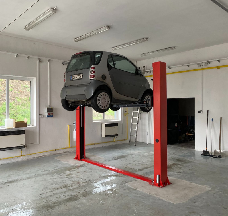

Hotovo. Zatím dobrý, vejde se velkej i malej, tak uvidíme...

S autama dobrý, mě spíš štve obecně zvedák na dílně zrovna když je bez aut, dělám tam i se dřevem - truhlařinu a pořád nevím kam ho dát, aby mi nepřekážel když ho nebudu potřebovat.
