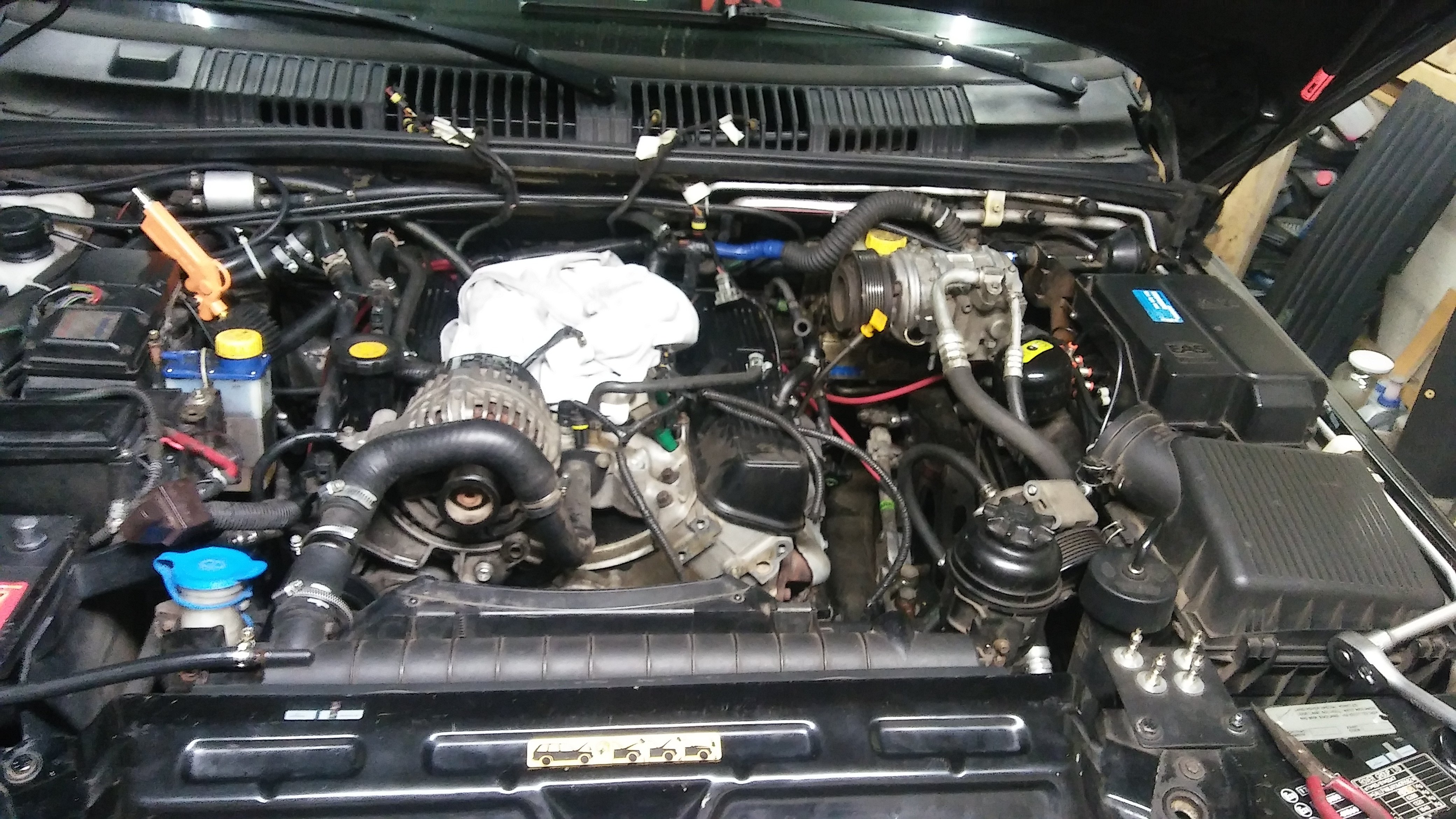

Tak aby málo nebolo tak pre istotu zase nemám tlaky na 8 valci. Na ostatných 150 psi a na tomto ledva 120. Už len zistiť ktorým smerom to unika. Predpokladám, že aj tak to
bez demontáže hlavy neskončí. A to som vôbec nechcel. Nuž problémy sa občas vyskitnú. Problém bol v tom že auto po oprave išlo parádne, až sa zahrialo a voľnobeh začal blbnúť. Tak nasledovalo vymontovanie sviečok. Tlaky 8 valec slabé. Ale ešte pred tým som pretočil motor a toľko benzínu vyšplechlo. Nuž ešte že sa auto nezapálilo od teplého motora. Kontrola kábla a sviečky ako prvé to bolo ok. Ostali tie nešťastné tlaky. A tam sa to ukázalo že niečo nie je v poriadku.
![Ztrápený :S](./images/smilies/Skypesmilies/smile_worried.gif)
. Tak som vyhľadal možnosti merania tlaku hlavy a momentálne čakám na objednaný tlakomer. Len jednu vec nechápem prečo bolo vo valci toľko benzínu. Pripadá mi to ako keby neotváral výfukový ventil. Nuž počkám na tlakomer a budem m múdrejší možno. Ale poviem vám riadne ma to .......... Ak mate dáke nápady určite sa im poteším. Jedna vec čo ma potešuje že auto je v garáži a tak nemusím vonku mrznúť. Asi veľa
![Pivčo :beer](./images/smilies/Skypesmilies/smile_beer.gif)
skonzumujem pri tejto oprave a potom sa stane zo mňa alkáč
![Smile :-)](./images/smilies/icon_smile.gif)

Ako na začiatku som mal rešpekt, ale potom som si povedal veď čo, sú to šróby a momenty. Odďaľoval som rozobratie aj dva tri dni asi zatiaľ som si spravil vákuovačku pre testovanie a potom prišlo na rozobratie. Medzi rozoberaním motora som vyrábal rôzne priruby na valce, sanie ...
