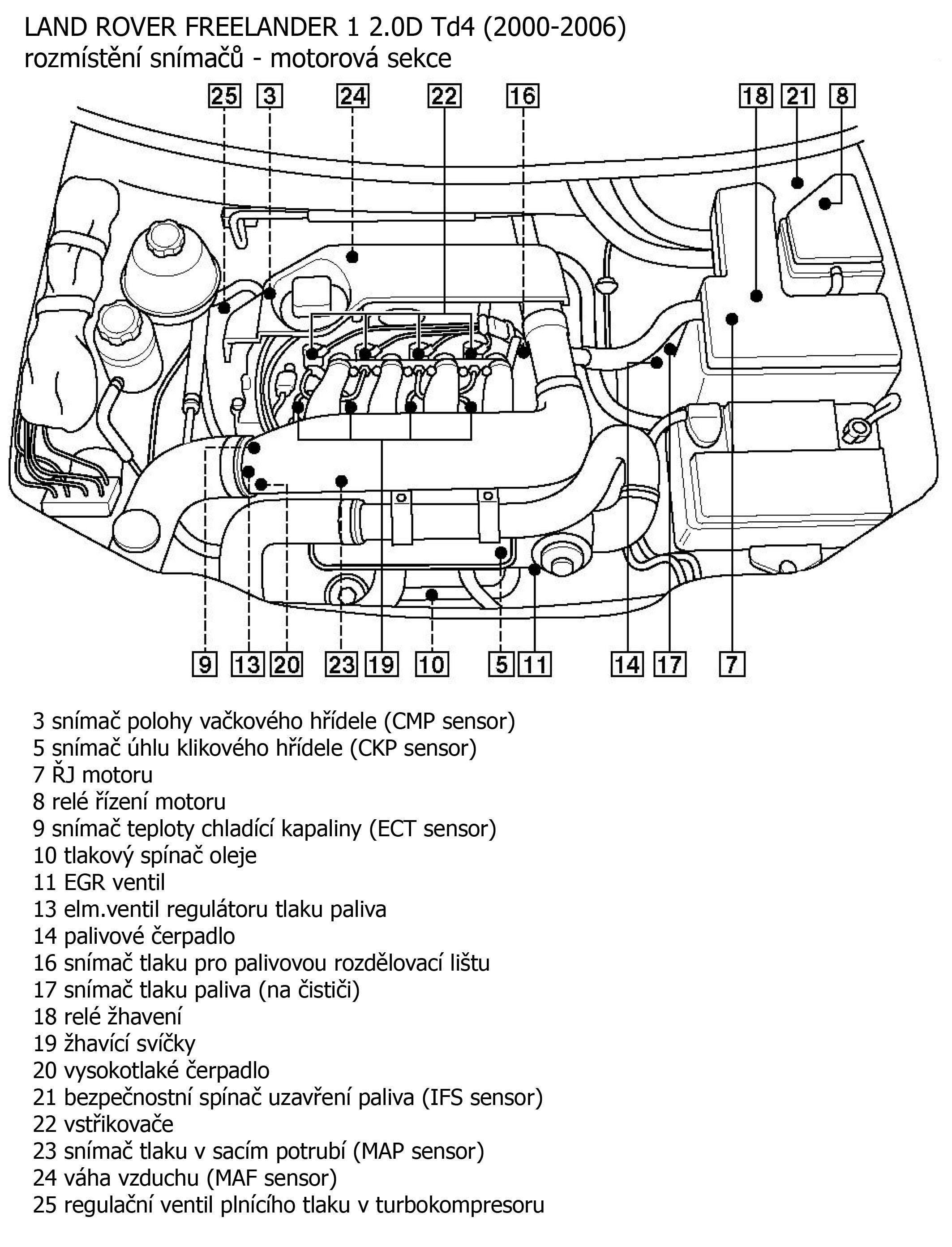

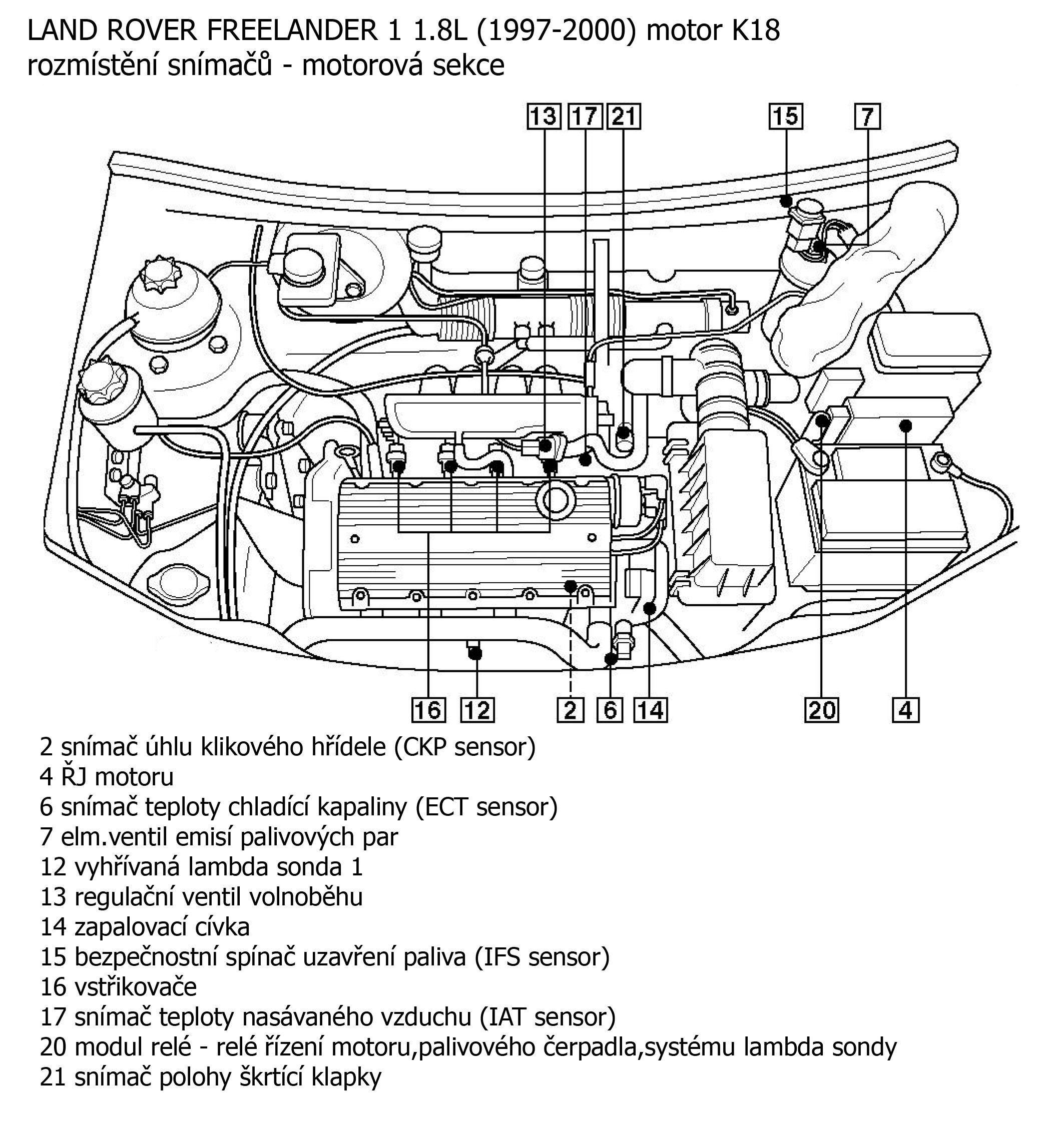

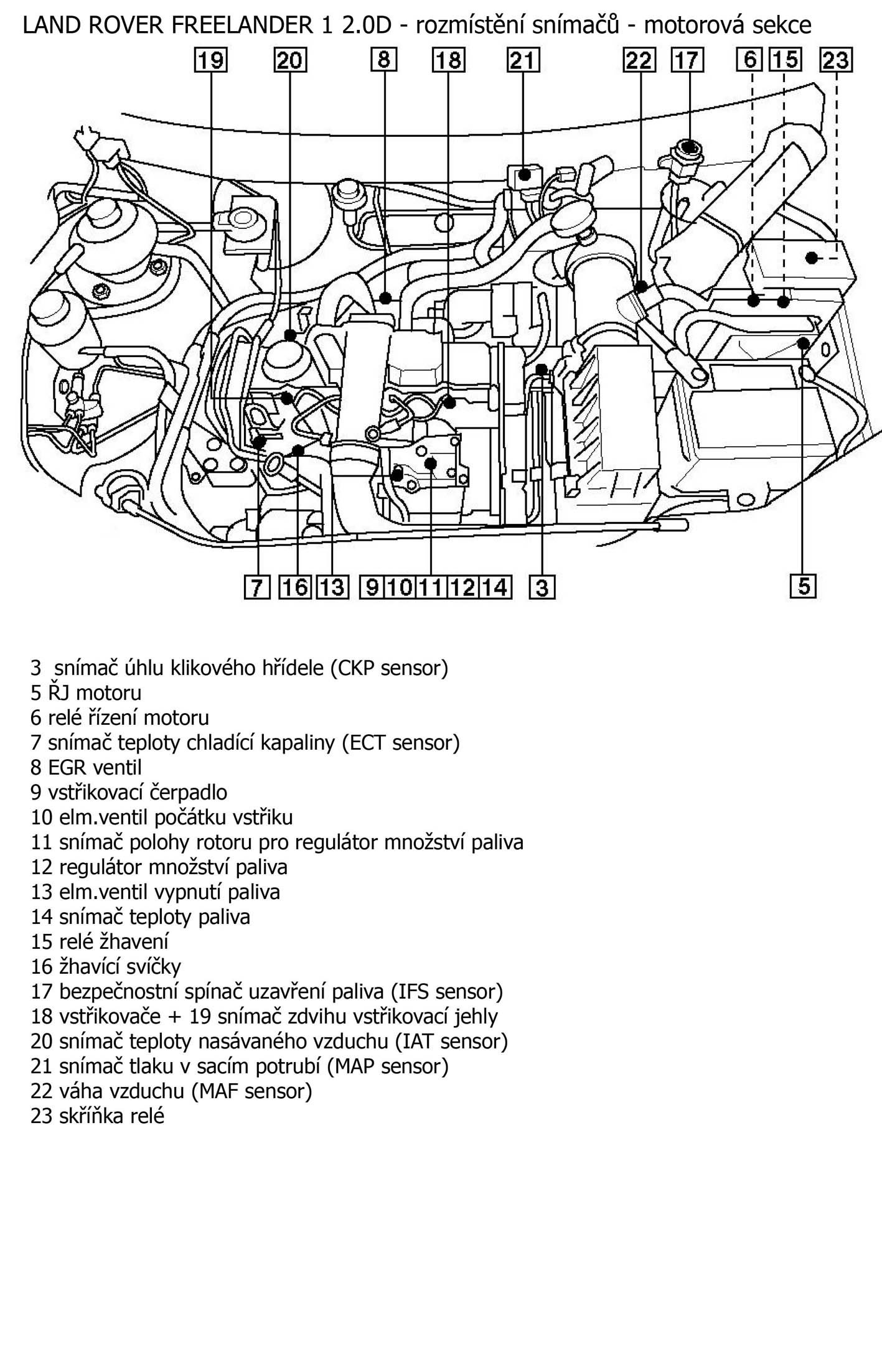

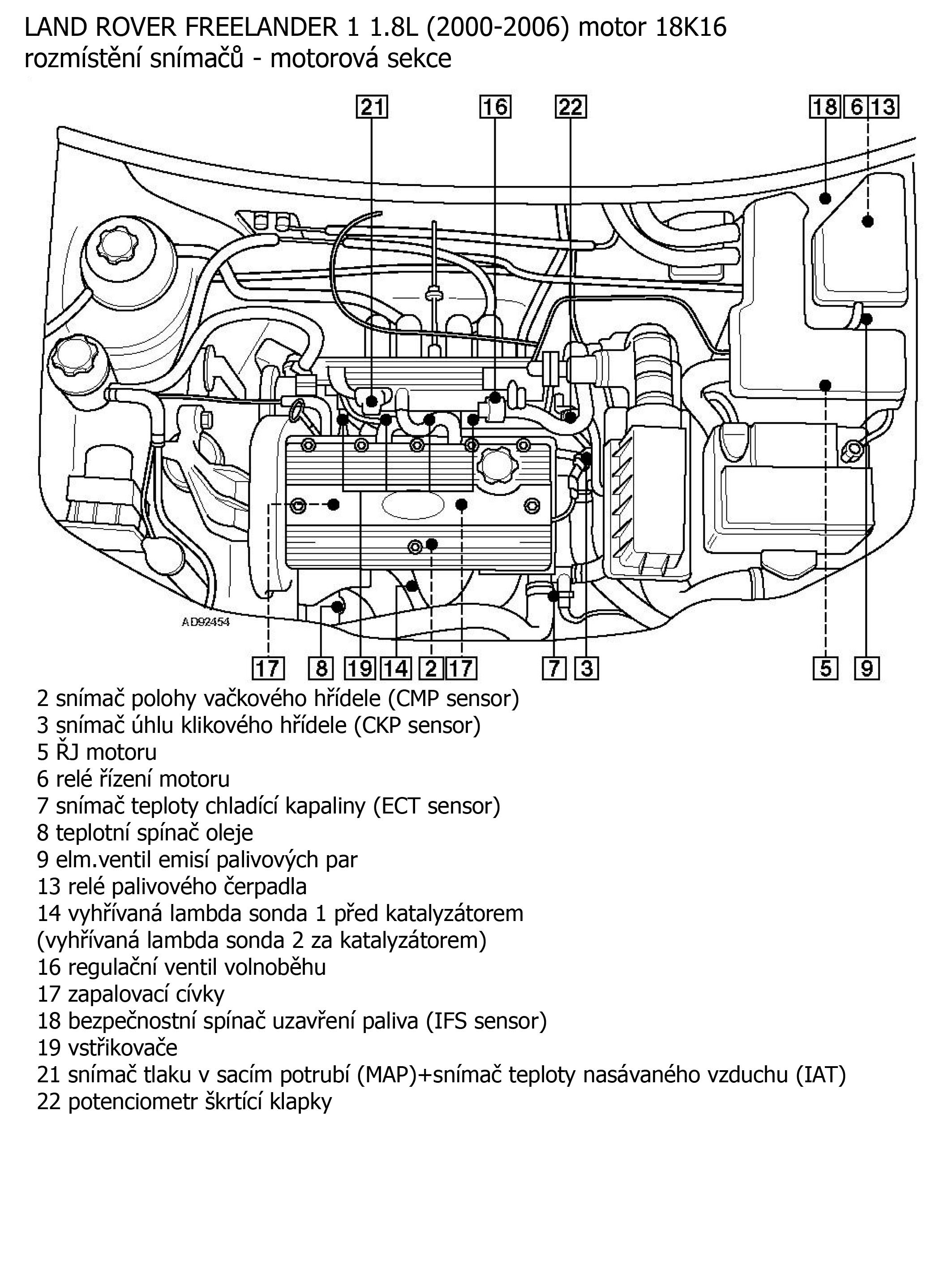

Nevím co máš přesně za Frííčko, ale měl by být v motorovém prostoru před čelním sklem. Bývá to taková málá kostka v červeném pouzdře.
Na obrázcích je to jako Bezpečnostní spínač uzavření paliva (IFS - Inertia Fuel Switch). Tak si vyber, co pasuje k Tobě:
Freelander 1 1.8L (2000-2006) snimace
Freelander 1 2.0D Td4 (2000-2006) snimace
Freelander 1 1.8L (1997-2000) snimace
Freelander 1 2.0Di (1997-2000) snimace

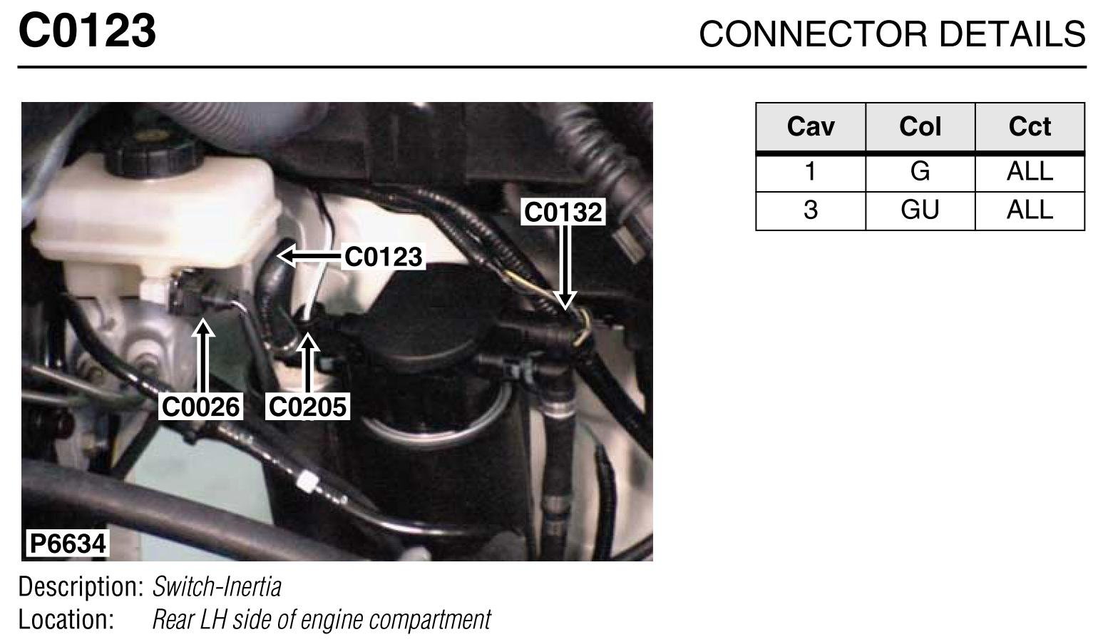

A takhle konkrétně vypadá u Fríčka
Starší provedení
Free 1 IFS do 2000
Free 1 IFS do 2000
Novejší provedení, tam je nějak nacpaný vedle palivového filtru
Free 1 IFS od 2001
Free 1 IFS od 2001

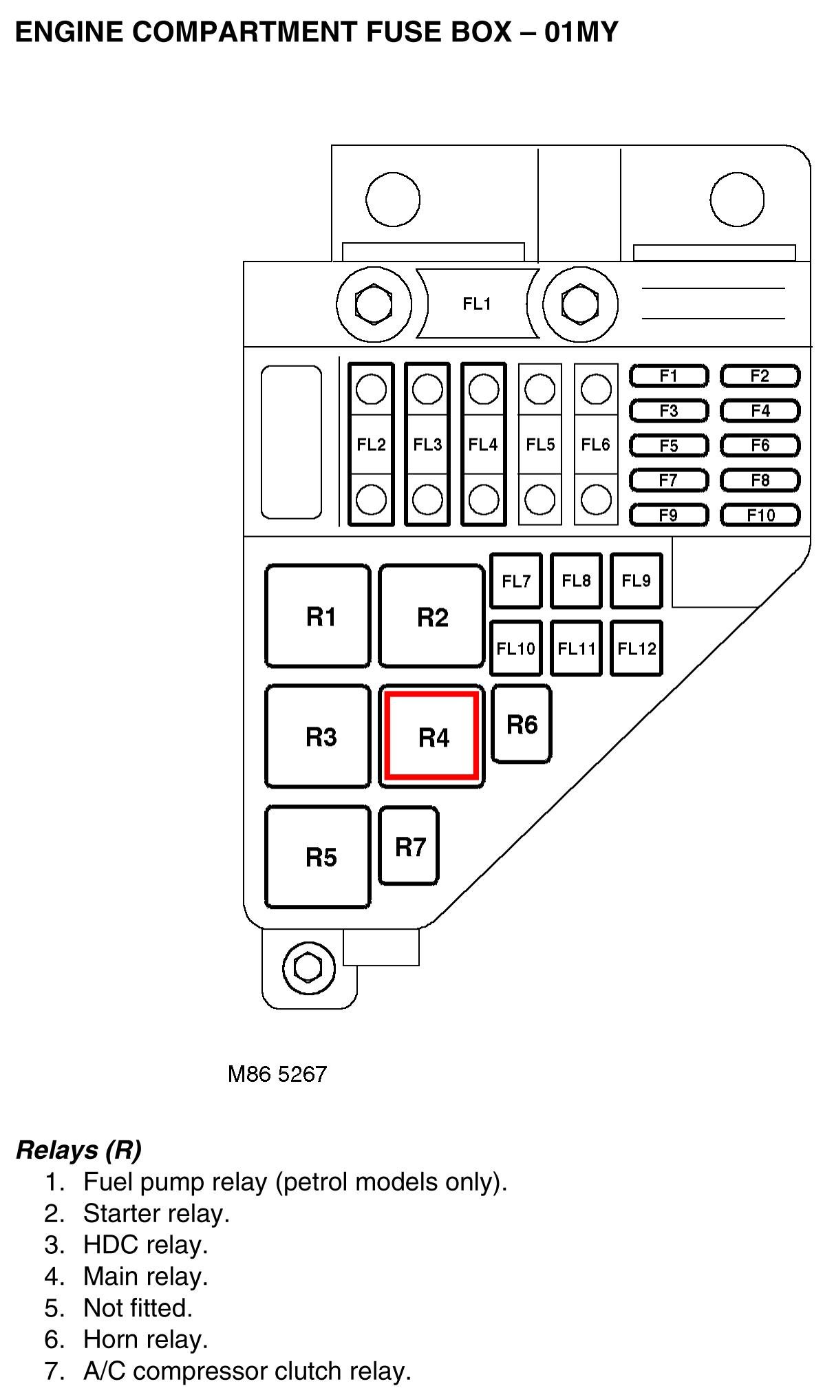

Jediný, co by se dalo nasimulovat z motorovýho prostoru je sepnutí hlavního relé (vyndat jej z patice, natáhnout dráty od jeho spínacího kontaktu do patice a sepnout jej napětím z baterky). A případně rozpojit en spínač paliva. Ale, co to udělá ve stavu v jakém auto je (otevřená kapota, zaplý alarm,..), to opravdu nevím.
