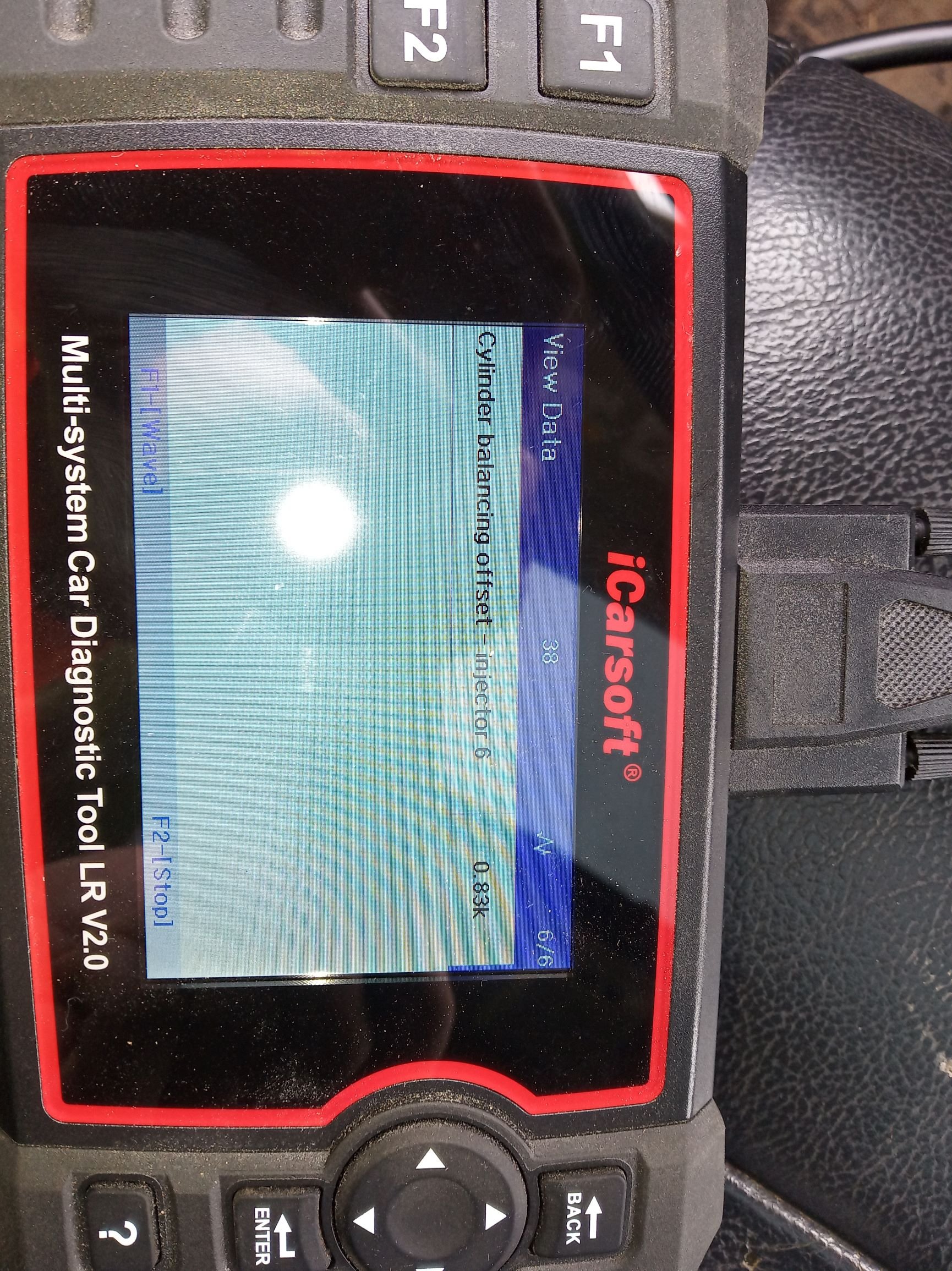

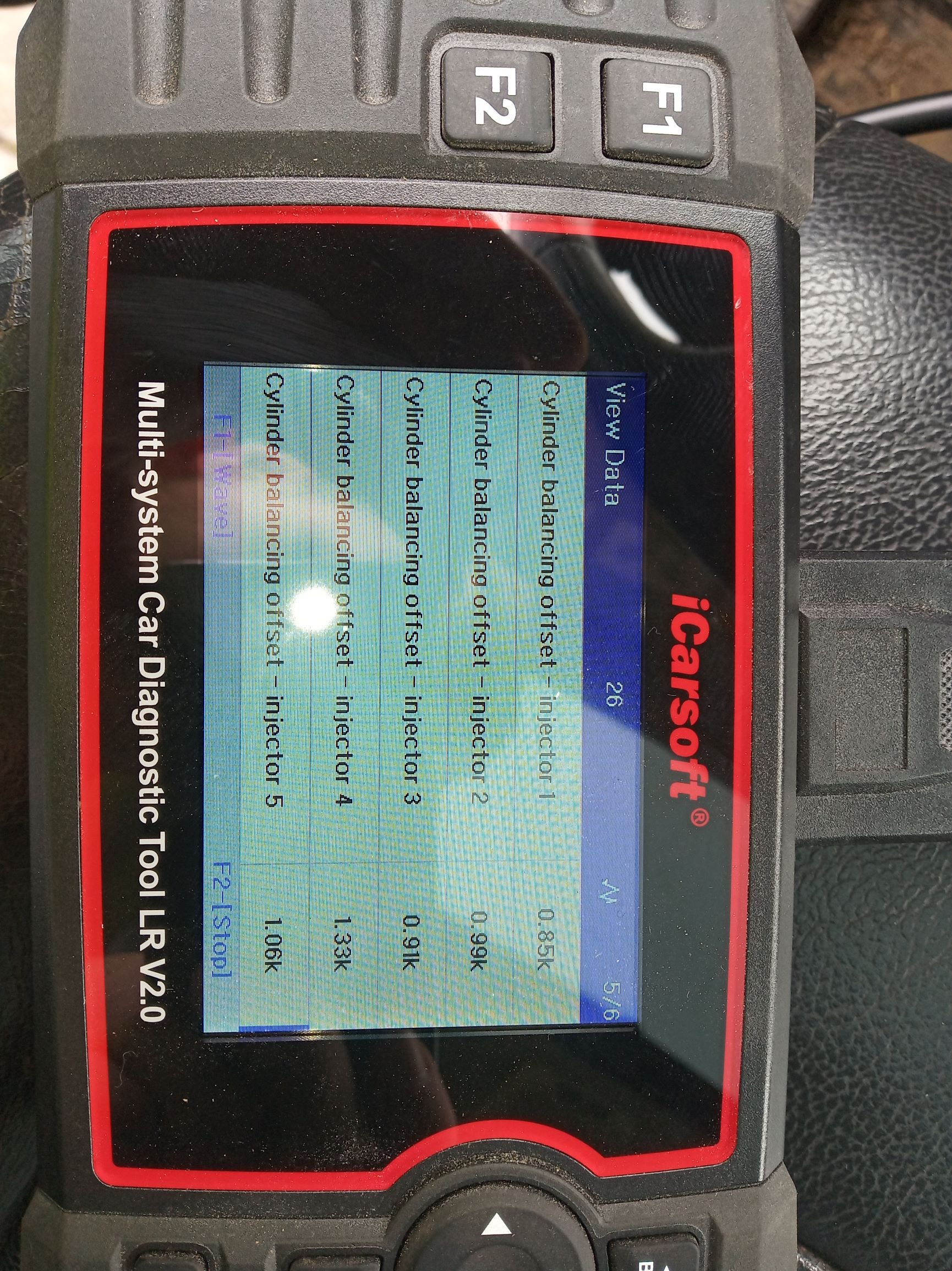

Ahoj
tak jak to nakonec dopadlo? diag ukázala offset na č.4 1,3 na ostatních plus mínus kolem 1
Díky Honza
Díky Honza

Re: Discovery 3 TDV6 Vstřiky - korekční hodnoty - kdy už je to na výměnu
) no u me to dopadlo... mam v supliku 4 repasovane vstiky od Kokeska a v motoru stale ty puvodni... a jezdim. Bez obtizi.
Rozhodl jsem se hledat klid duse v jinych oblastech
