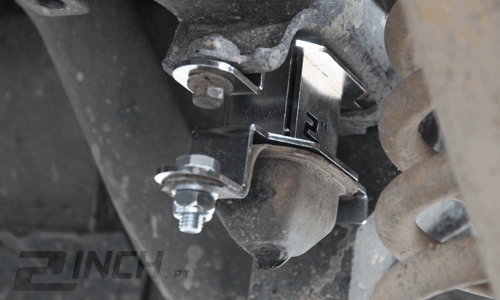

Malinkdo uhnu,
pevnostni prahy uchyceni do ramu. Jak to mam chapat? Kdyz kouknu na obrazek, tak to asi jde misto toho plastu do prednich der. A ta vnitrni cast se sroubuje do ramu? To se nekde delaji diry navic? Ne ze bych je potreboval, ale narazil jsem na to na netu. Onehna jsem u Hanyse videl vrak co je mel. Ale mel to navarene natvrdo. A kde to bylo vareny, tak hniloba. To je pro me nemyslitelna vec neco dovarovat na takhle zdrave auto. Proto se jen ptam, az bych nevedel co jeste na auto povesit. :D :D :D Ale pocitam ze sam od sebe, nikdy nebudu vyhledavat takovej teren aby to blo treba.
Naposledy upravil(a) MFENCE dne 05 led 2020 00:04, celkem upraveno 1 x.

#903 Příspěvek od JirkaR » 04 led 2020 23:56
Já je mám pridělané, na rámu v místě kde je takové vystuzeni na silentbloky kabiny. Musel jsem vrtat díry.

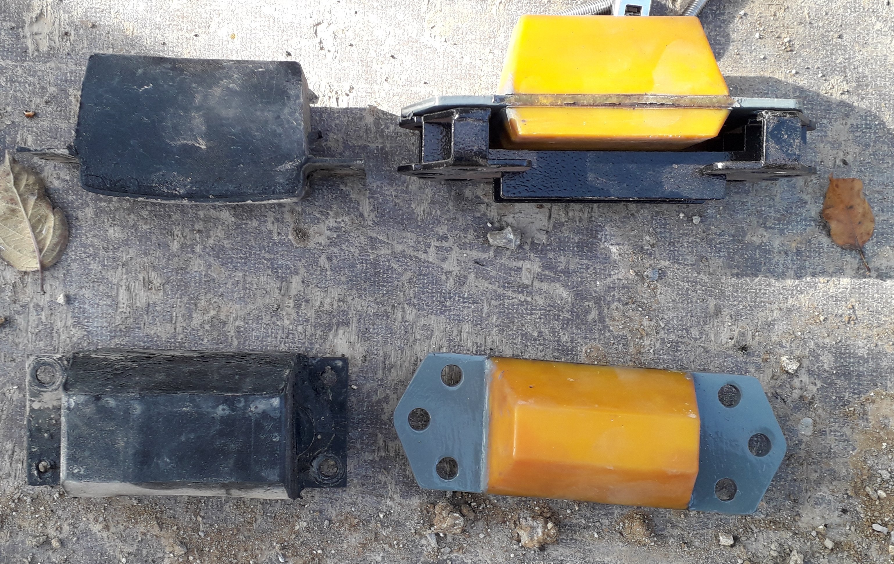

#904 Příspěvek od MFENCE » 06 led 2020 15:40
Resilo se tady podlozeni stavajicich dorazu. Tohle me prijde elegantni, nez tam rvat valecky,podlozky. Co na to rikate?

Re: Zvýšení Disco II
#905 Příspěvek od jbizik » 06 led 2020 15:57
Stare dorazy vs nove zvysene dorazy pre auto s liftom pre Disko 1.

#906 Příspěvek od MFENCE » 06 led 2020 16:14
No aby to neupadavalo. Vsuchni me desi,ze to proste upadne ten lift prodlouzeny ciste. Tak jestli nedrzi vice origo vypodlozene.

#907 Příspěvek od stiinek » 06 led 2020 16:25
Na D2 jsou prodloužený (a upadávající) tyhle:
https://www.litep4x4.cz/detail/discover ... azu--90mm-
Z D1 pasovat nebudou...

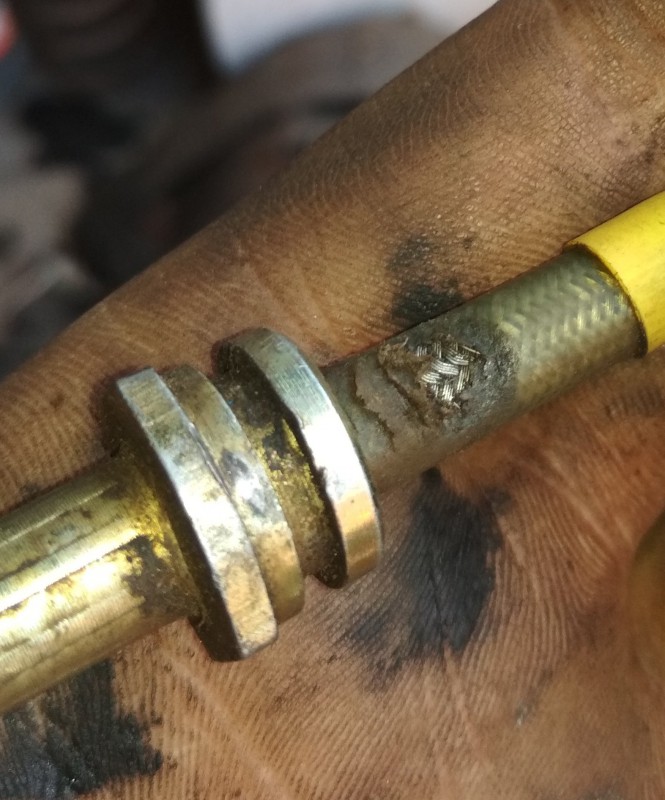

#911 Příspěvek od masar » 15 led 2020 19:35
TF hadice nepovažuju za moc kvalitní, jedny byly na autě co jsem rozebíral, mělo mít ujeto 30 tkm. a na několika místech už byly poškozený.

#913 Příspěvek od MadTom » 15 led 2020 21:40
Ty jsem měl a jedna prostě umřela v krimpování. Levnější je bylo nechat je uělat na míru u nás.
