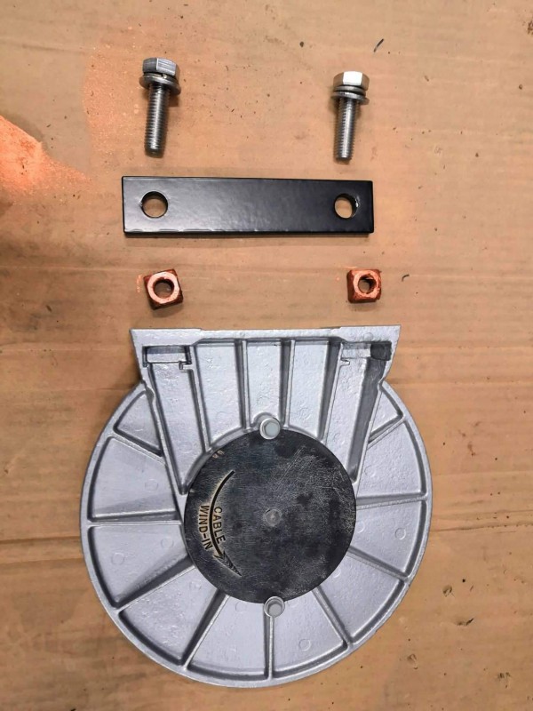

Re: Navijáky
velka vdaka!
to som potreboval pocut
v kazdom lepsom zeleziarstve mozno ale obehal som vsetky v meste a stvorcove matice mali len v jedno a to M8 no a 10.9 sroby mali tiez az v jednom a tie boli dlhe a nie DIN 933 takze poverim risa v kosiciach...
a krasna robota na navijaku
- Příspěvky: 14973
- tel.: 608 600 360
- auto: D2, Def 130
Re: Navijáky
Ten dotaz byl naprosto správnej, když jsem si kdysi dával domromady Ramsey naviják, tak ty kostky se závitem tam byly v palcové míře, tak jsem se zeptal ve Fabory a sice měli, a dokonce i v nerezi, ale jeden šroubec s matičkou byl asi 450Kč. Ani jsem se nedivil, že mi to nechtěli říct, kolik to stojí. A metrické tam nevešly, takže nastoupila fréza a ty metrické jsem trošku poupravil.

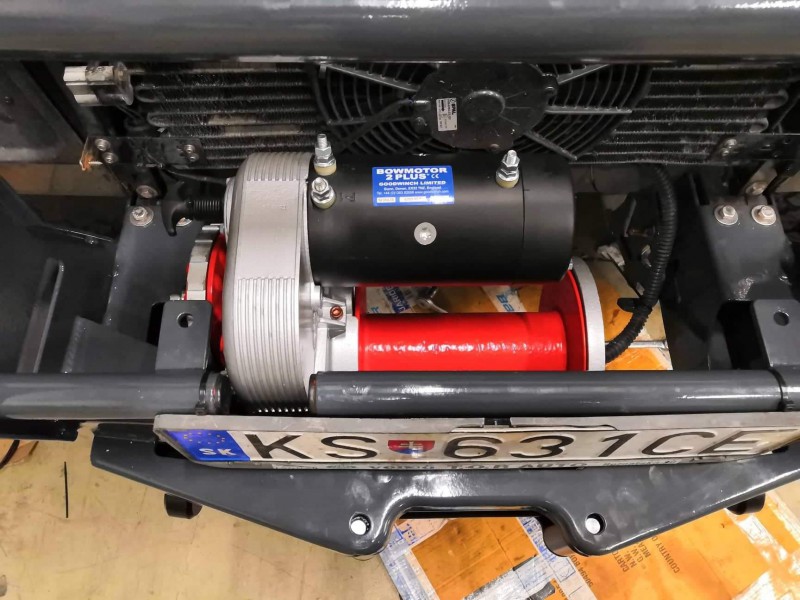

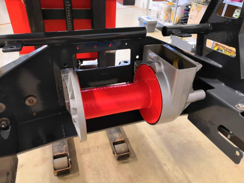

Re: Navijáky
Neprehanaj 10.9 ja tam mam nerez A2. Nech ti Riso kupi v KE Hornbachu maju stvorcove matice M12 pozink a M12x40 alebo menej podla platne + podlozky v nereze kupi v bamaku. Pripadne M12 v imbuse podla toho ci davas prievlak alebo rolne.
Navijak uz ma 15rokov. Co to ponavijakoval aj nejake buracky ustal ale oxidacia uz dost postupila tak som sa pustil do repasu a nielen navijaku.
Re: Navijáky
Dnes male vyskusanie co ako pasuje.

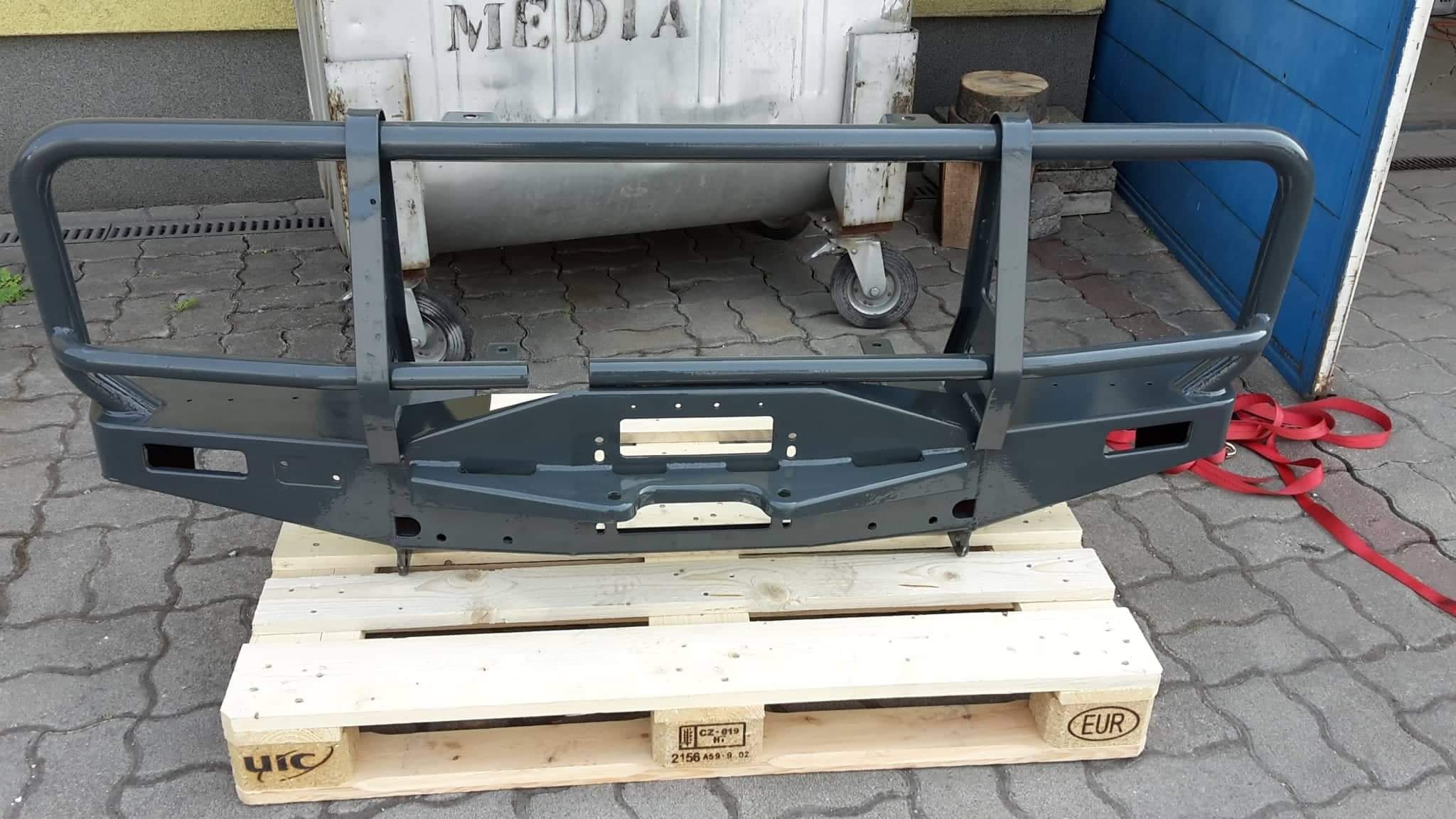

Re: Navijáky
Budes musiet aj auto napastovat aby to nesvietilo nanom tak, do tej rezanej trubky budes davat tie plastove zaslepky?
LR DEFENDER 110 SW
Re: Navijáky
... Neboj prve blato a...
... Ano plastove.

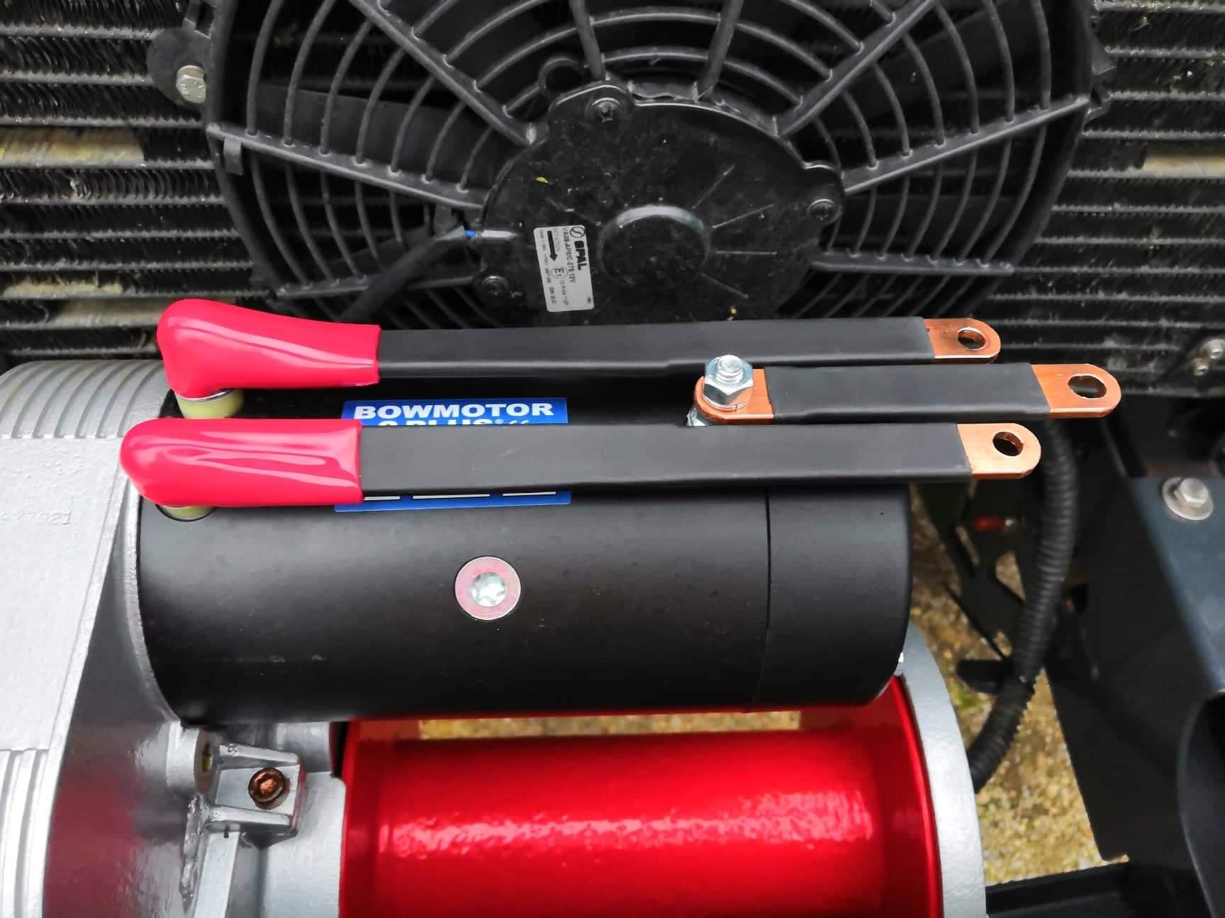

Re: Navijáky
Chlapi, riešim zapojenie navijáku na Defa. Kadiaľ máte vedené vodiče k baterke? Čo odporúčate a čomu sa vyhnúť?
Re: Navijáky
zvnutra od sasov. odporucam vyhnut sa prerezaniu izolacie na kabloch na hrane plechu a pouzit prechodky. Ak budes montovat mechanicky odpajac baterie, tak odporucam namotnovat priamo pod sedacku na prednu stenu baterioveho boxu, aby bol po ruke. Ak to bude len bezny navijak, tak by som tahal kable 50mm2.
Range Rover P38 2.5TDS
- Příspěvky: 14973
- tel.: 608 600 360
- auto: D2, Def 130
Re: Navijáky
Odpojovač napájení určitě namontovat. A dát ho co nejblíže baterce a tak, aby při nějakém ťukanci na silnici nehrozilo, že se zmáčkne/pohne a zkratuje. Ono je to bez pojistky a umí to pěkně hořet.
