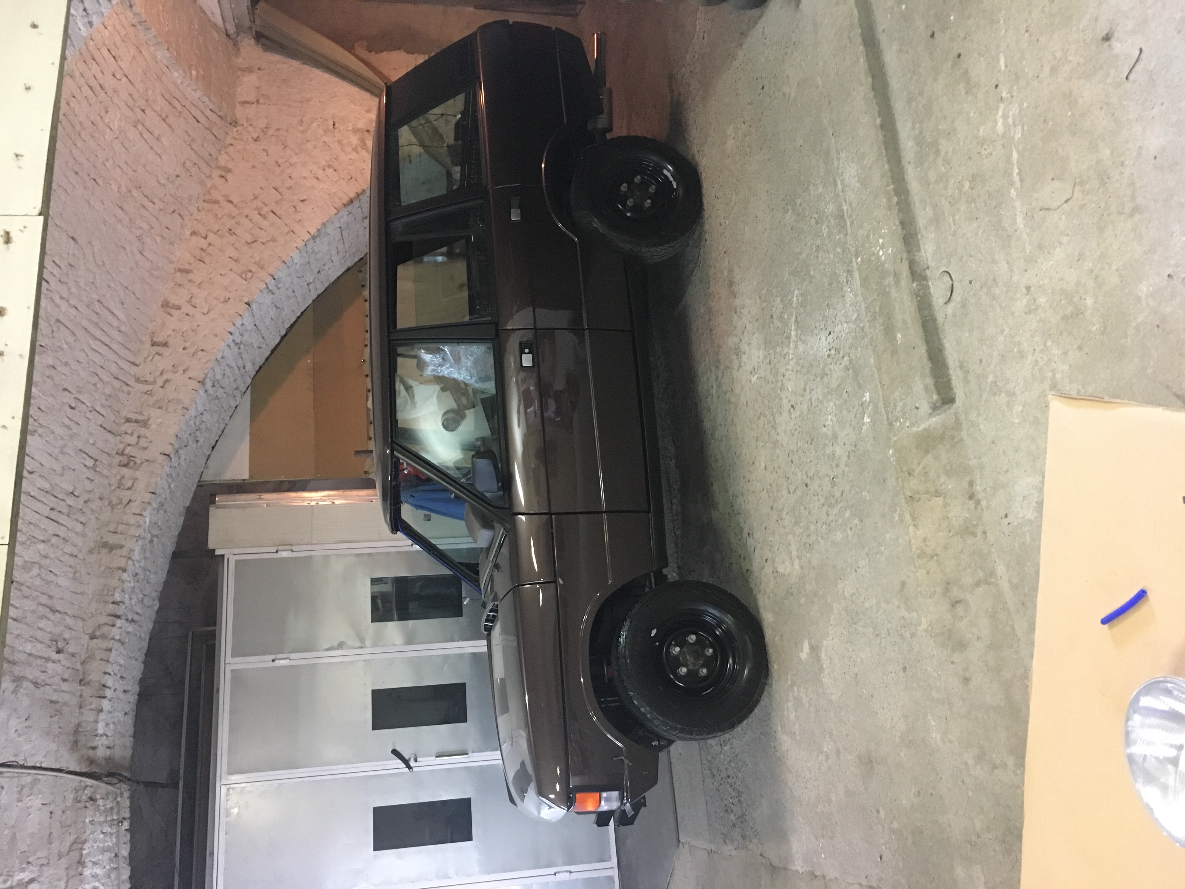

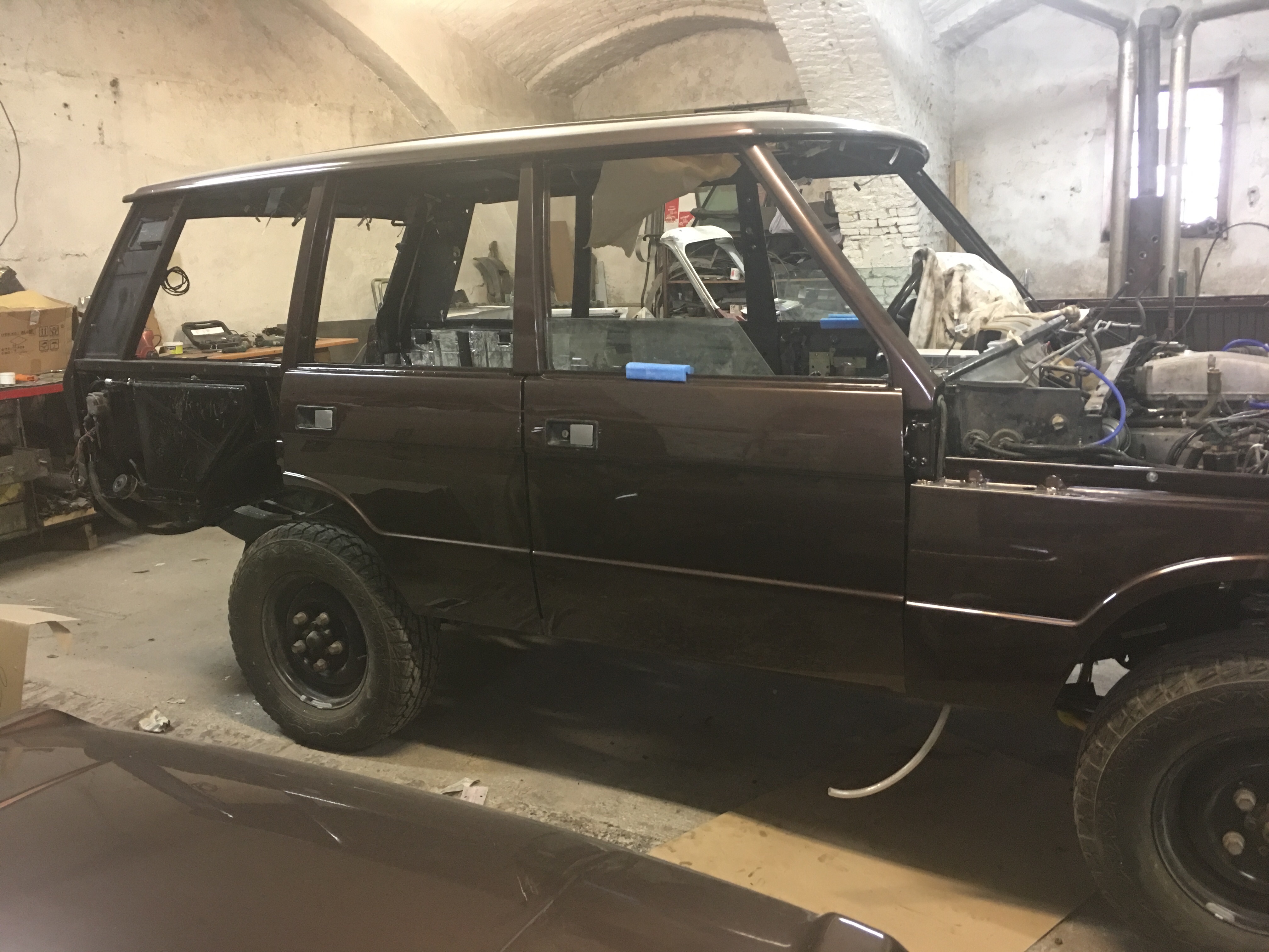

Zdar chlapi, na mem projekticku uz jsme se se dostali k lakovani dílu, a vyvstalomi dilema, nechat sloupky v barvě auta, nebo zachovat ráz originalu, než se začalo lakovat, byl jsem rozhodnutý pro origo, ale po tom co jsem to videl nalakovany v barvě, tak se nemůžu rozhodnout. Co myslíte vy?
- eliott
- Příspěvky: 11545
- tel.: +420608021838
- auto: několik
Re: Pomoc se zvolením kombinace barev
Ta čokoládová barva je super, ale rozhodně bych nechal skelet černý, jak má být, bude to hezčí.

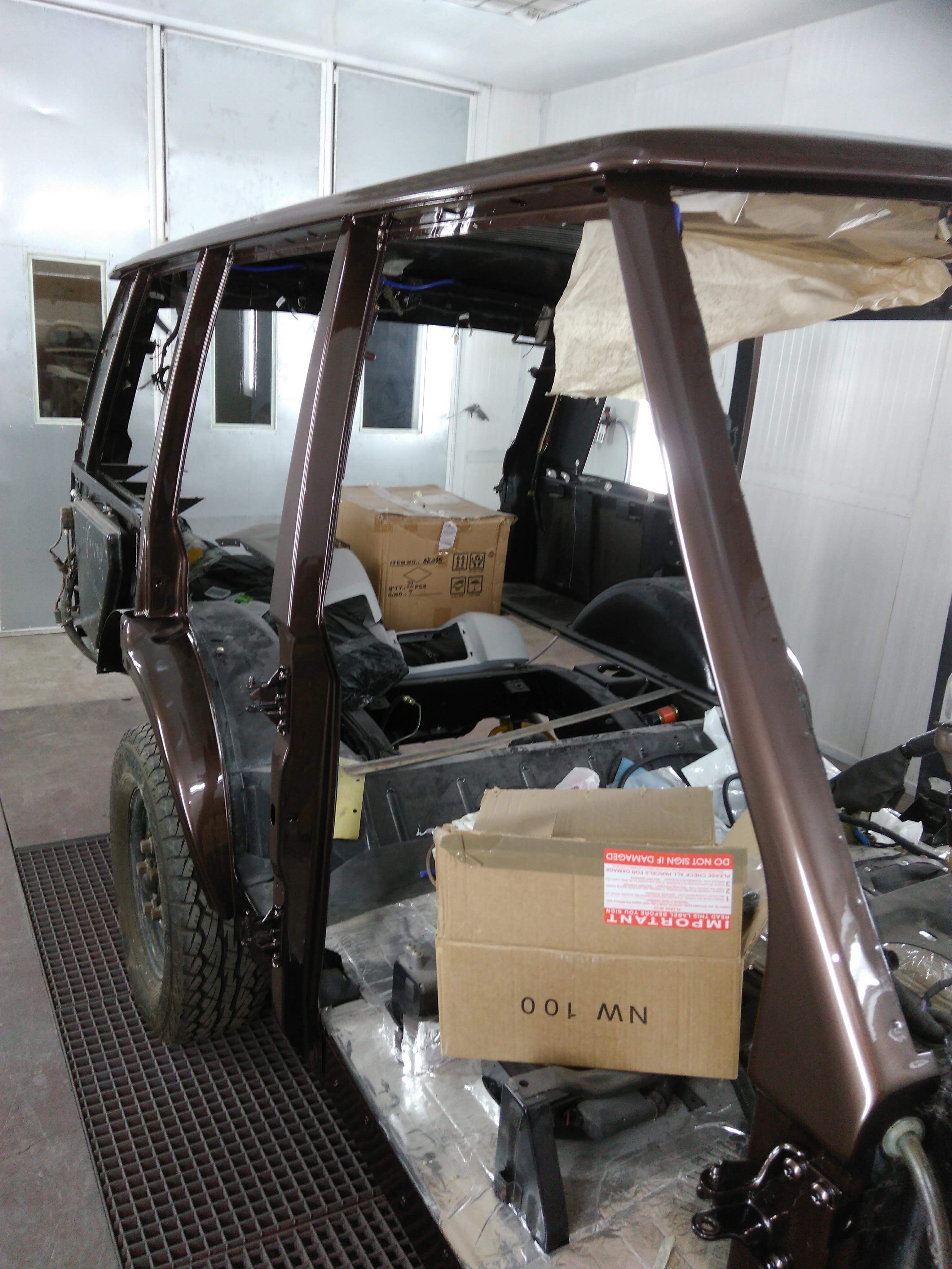

Tak vzdycky lakujes skelet a jednotlive dily zvlast. Pokud tedy chces spickovou kvalitu. Jestli myslis cele auto najednou a zalepit skla. Tak to zvladnu i ja na zharade za cenu materialu. A bude sranda pred i po lakovani.
Souhlasim s Kokeskem, dá to sidce víc zabrat, ale když uz se dela celolak, tak to bude lepší udělat poradne a vše posundavat a vyspravit zasazena místa korozi co nejdou vidět a rovnou dily ze zadní části vytrit i něčím jako je rapatak.

Černé sloupky ale skelet v barvě auta byl od roku 90 standard a líbí se mi nástupy zadních dveří v barvě. Jinak ale dle libosti, první Range měli i sloupky v barvě, dokonce zadní C-sloupek byl lakovaný.

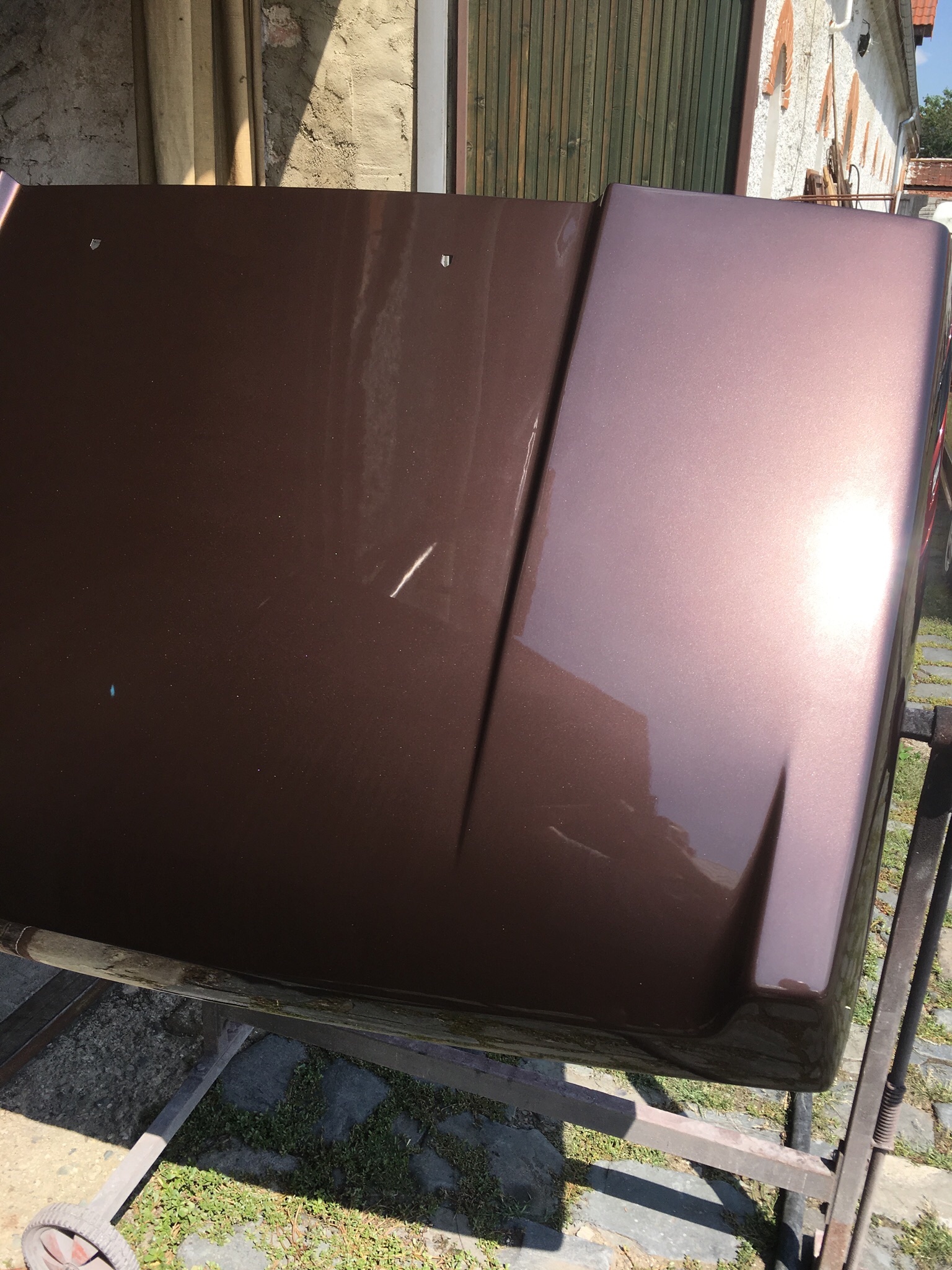

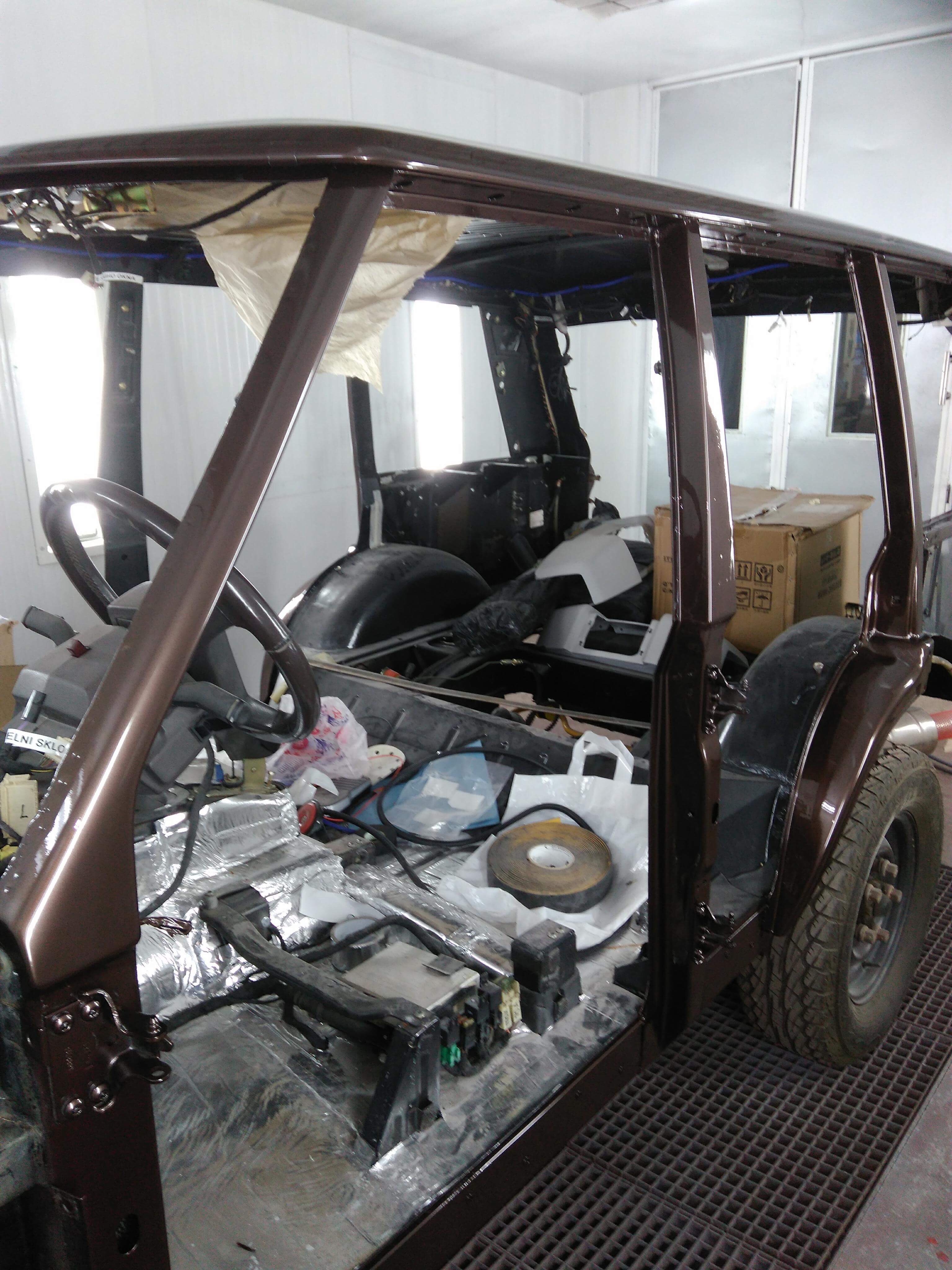

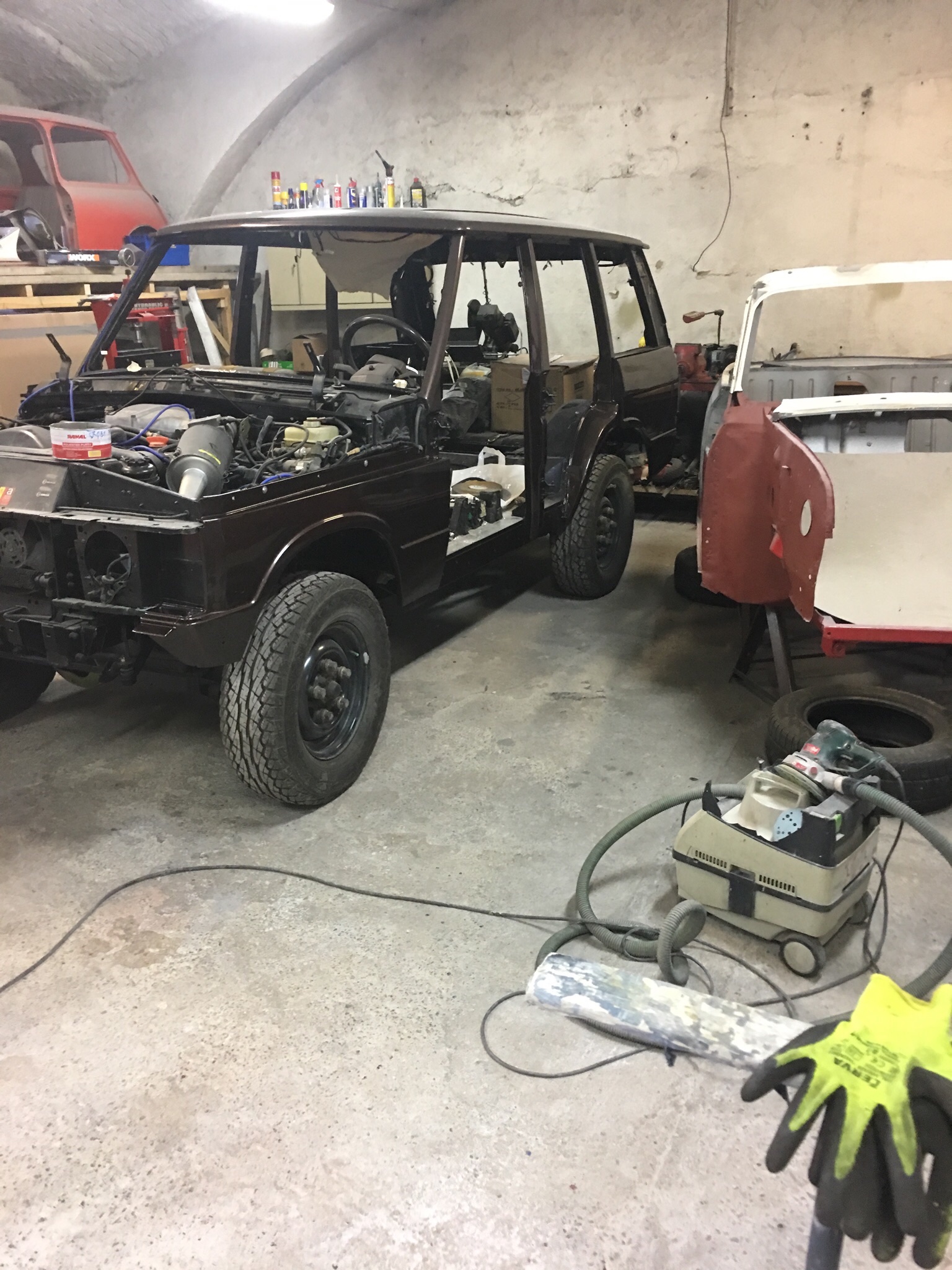

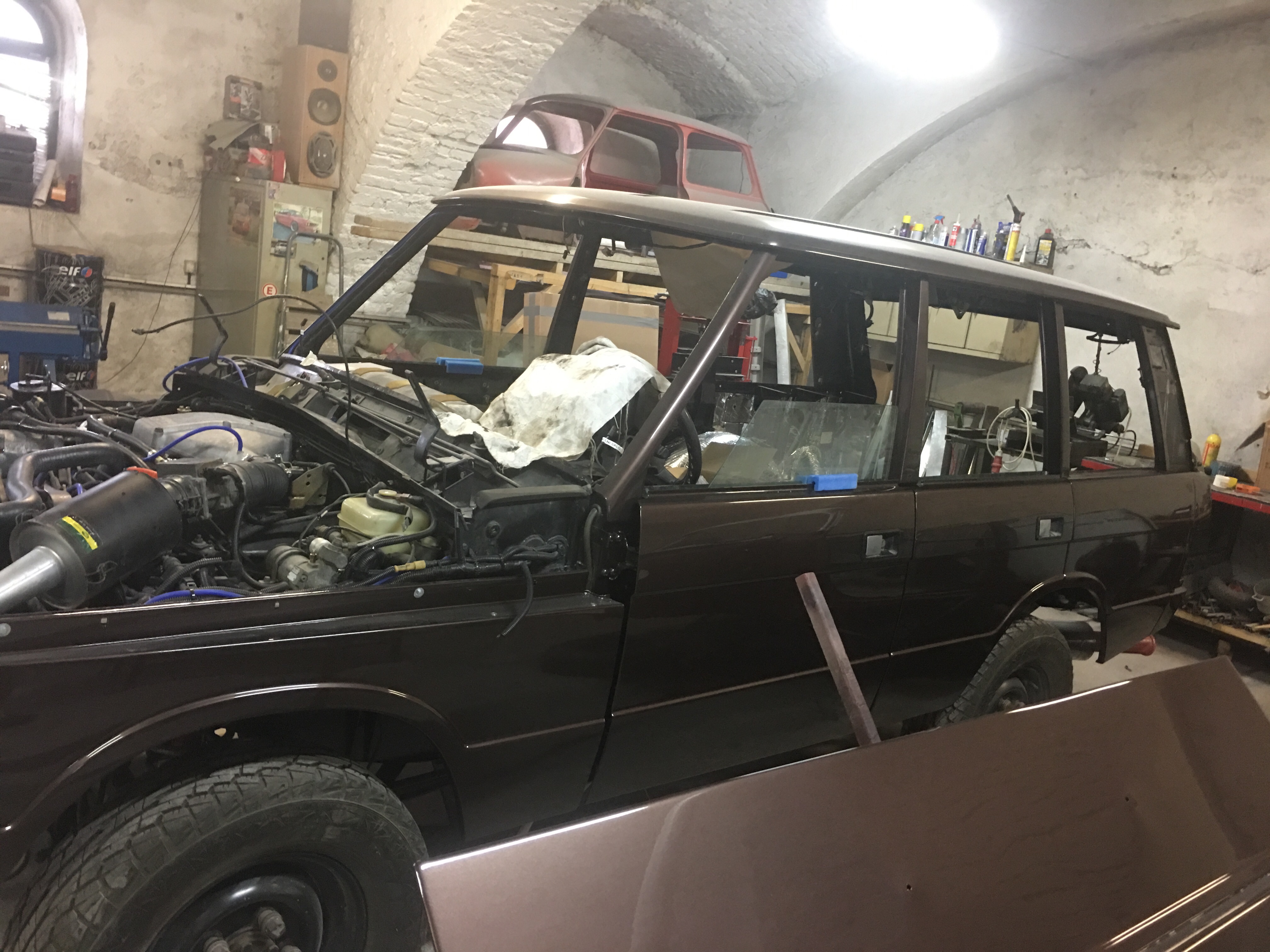

Tady nejake foto z pokračování skládání a lakovani.

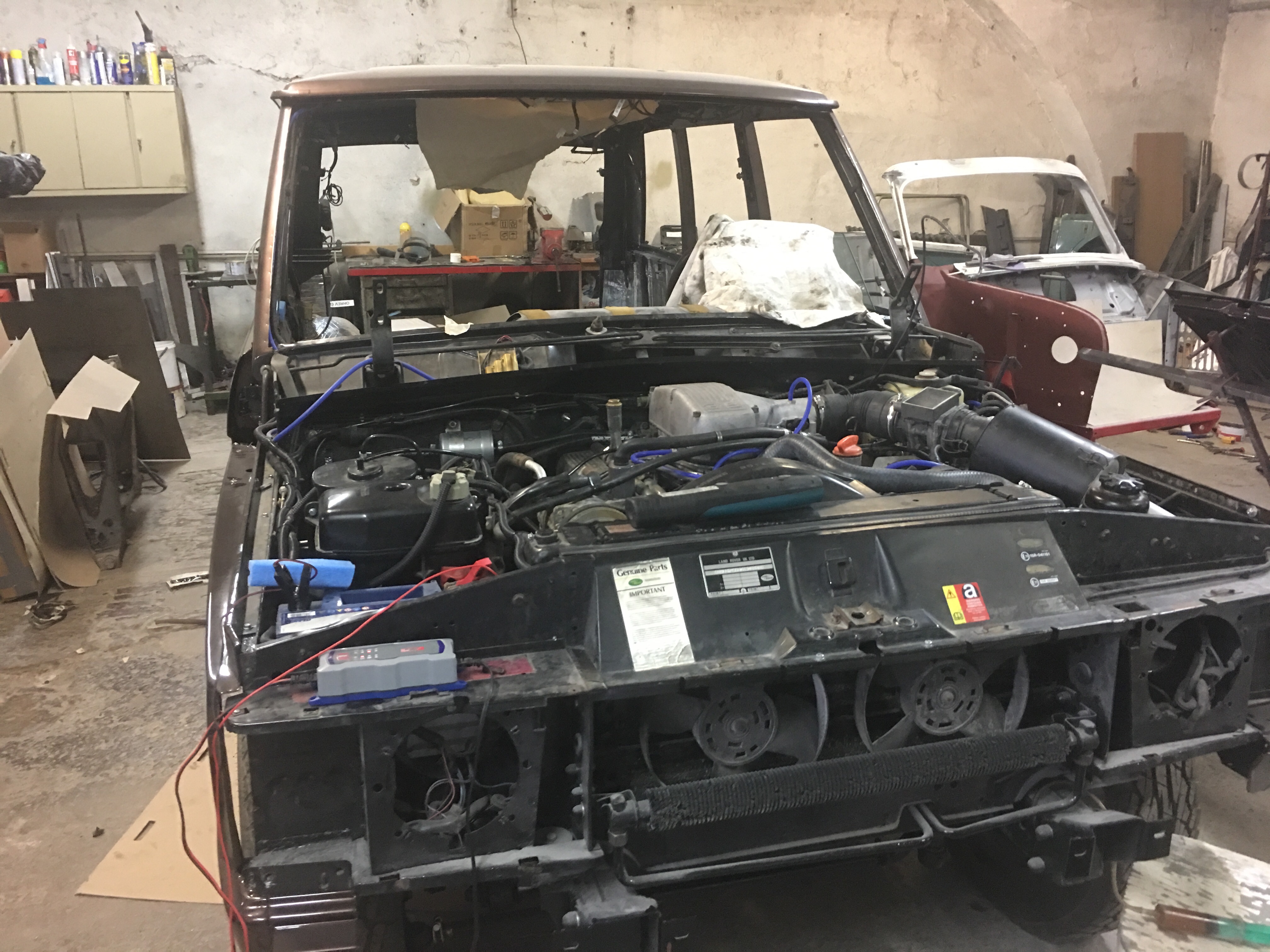

Jeste mam otázku, dnes jsem se snažil rozjet motor po 3,5 letech, vytáhl jsem svíčky, odpojil palivovou pumpu a točil motorem s přestávkama aby se namazalo čidlo a zhasla kontrolka mazání, ale nic, furt svítí, než jsem auto naposled zhasnul, “vše” fungovalo Ok, a co si pamatuju tak kontrolka mazání zhasinala až chvilicku po nastartovani, ale nejsem si jistej, jestli si to nepletu s dislem, tohle co mě zajímá je 3.9 benzin. Napadá vás nejaka rada pro mne??

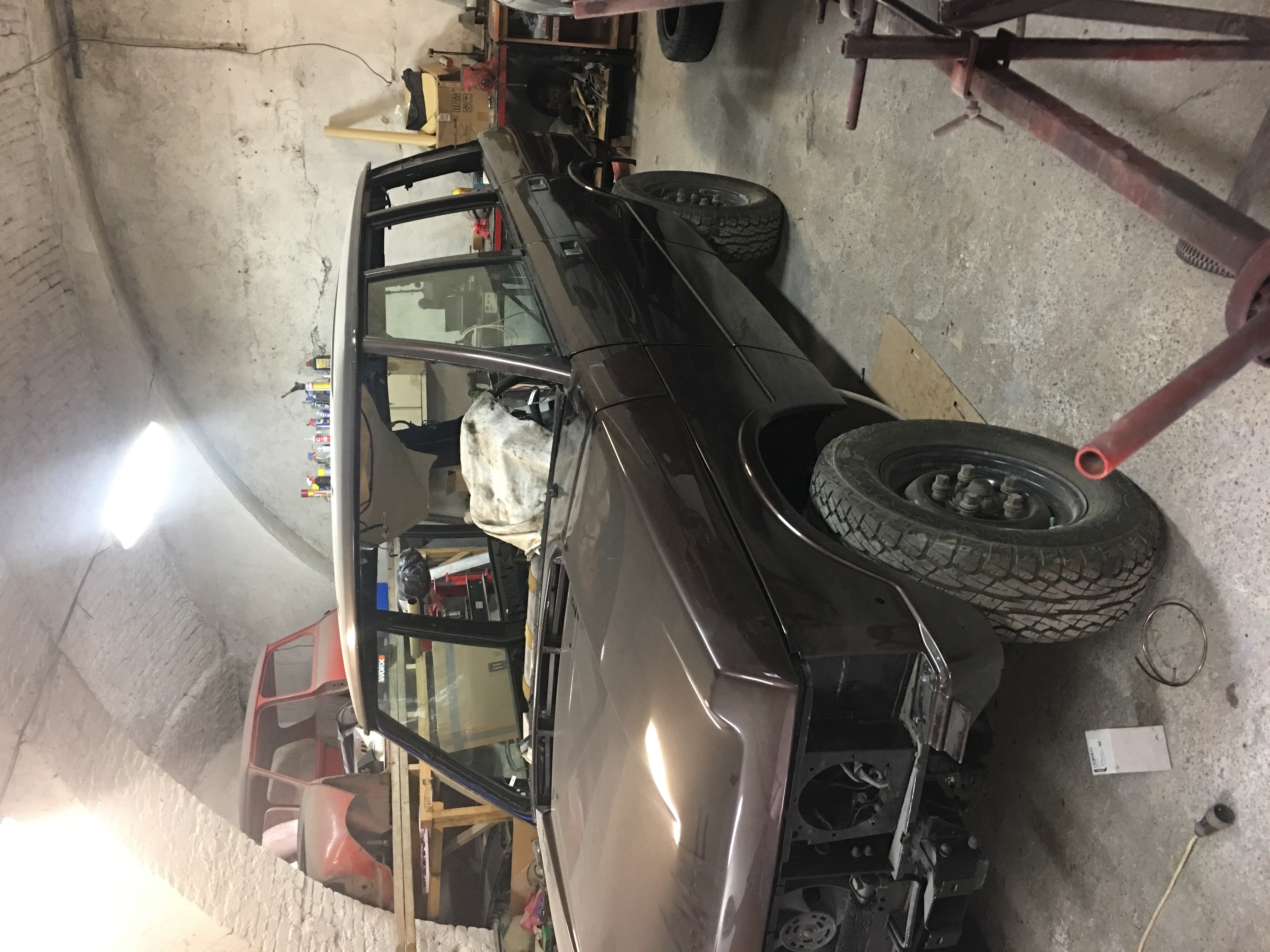

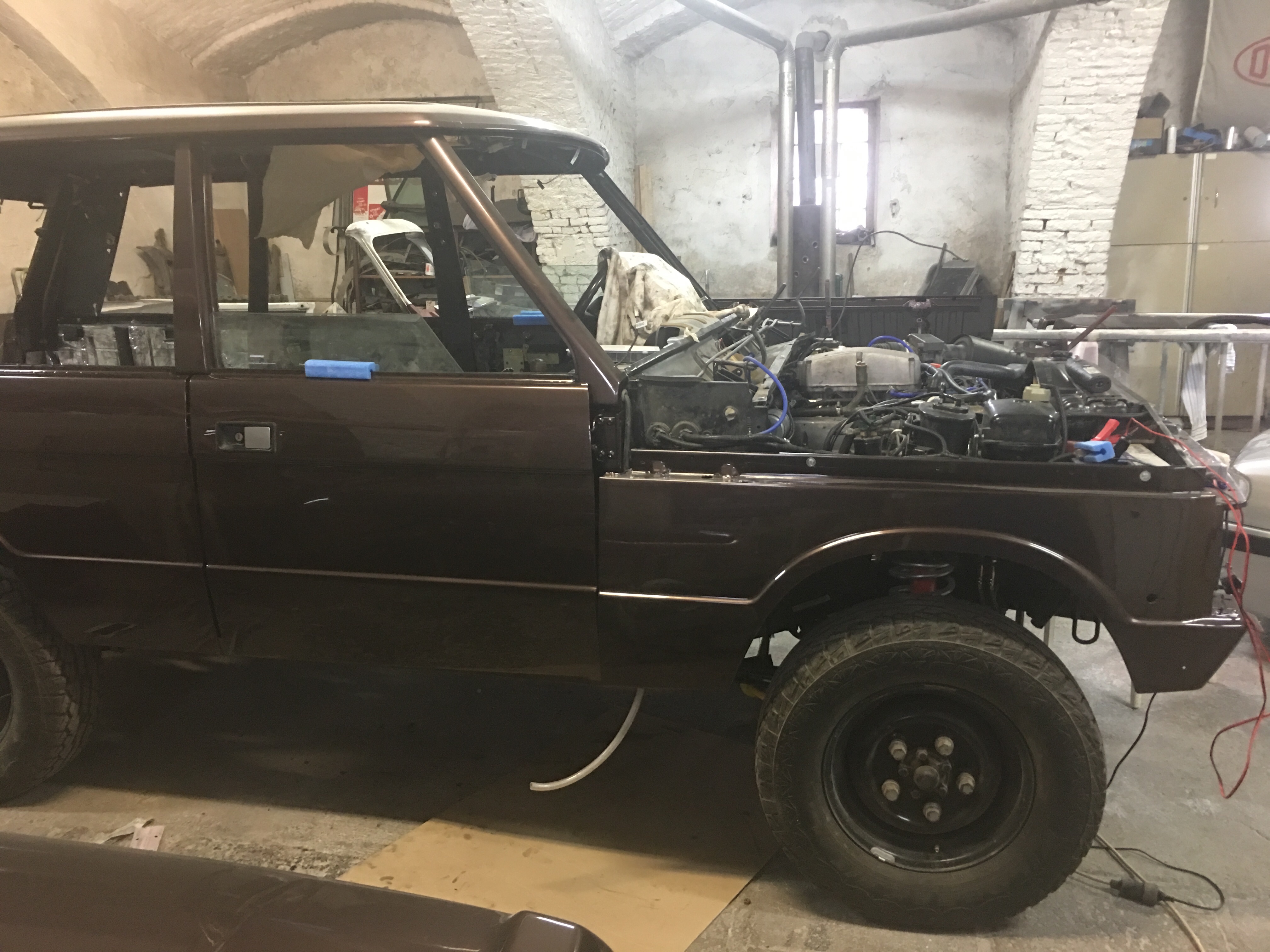

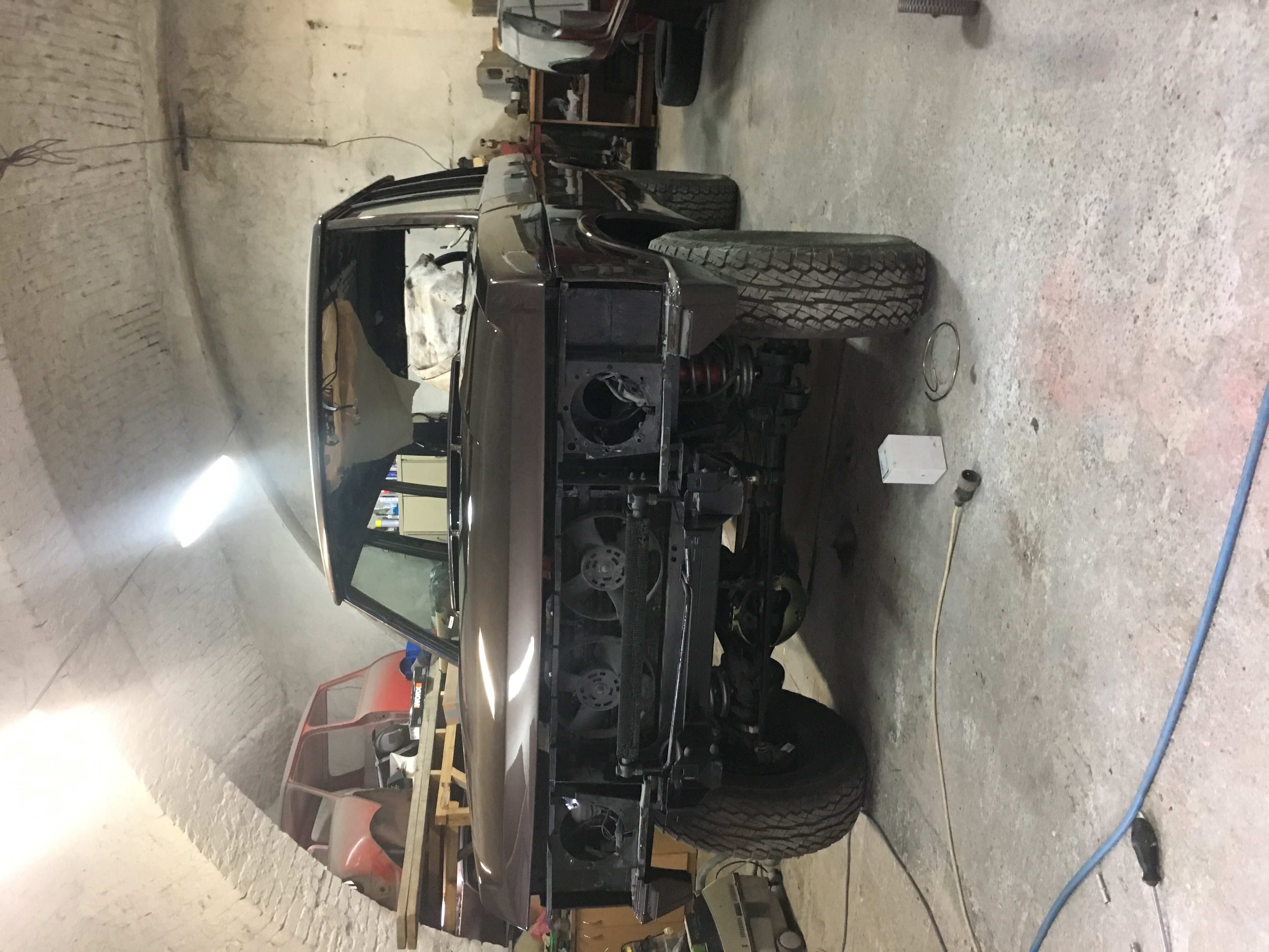

Tak uz jsme se zase trosku posunuly
Krása ,

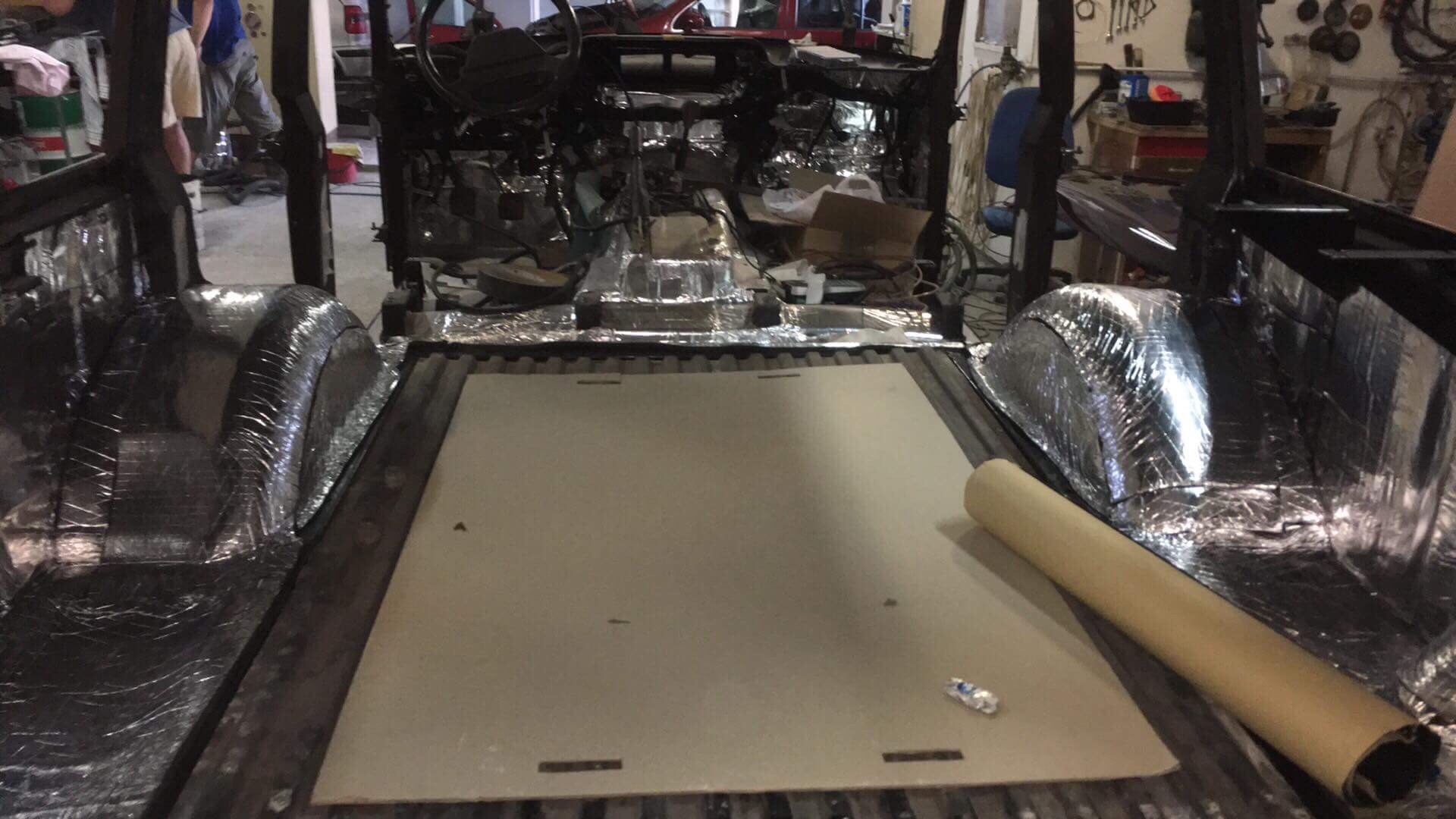

ja jsem na začátku a trochu v depresi ale to pude ,prosim co to máš za izolaci na podlaze ?
Na depresi kašli radši makej a makej
ať na ni nemáš pomyšlení, uz na něm dělám 3 roky a převažuje radost. Mam to vylepeny kaucukovou izolaci s hliníkovou vrstvou, u nás je to drahé, ale na WISH se do to od Číňanů dá sehnat za par korun, mnelo by to byt tepelne a zvukoizolacni.
