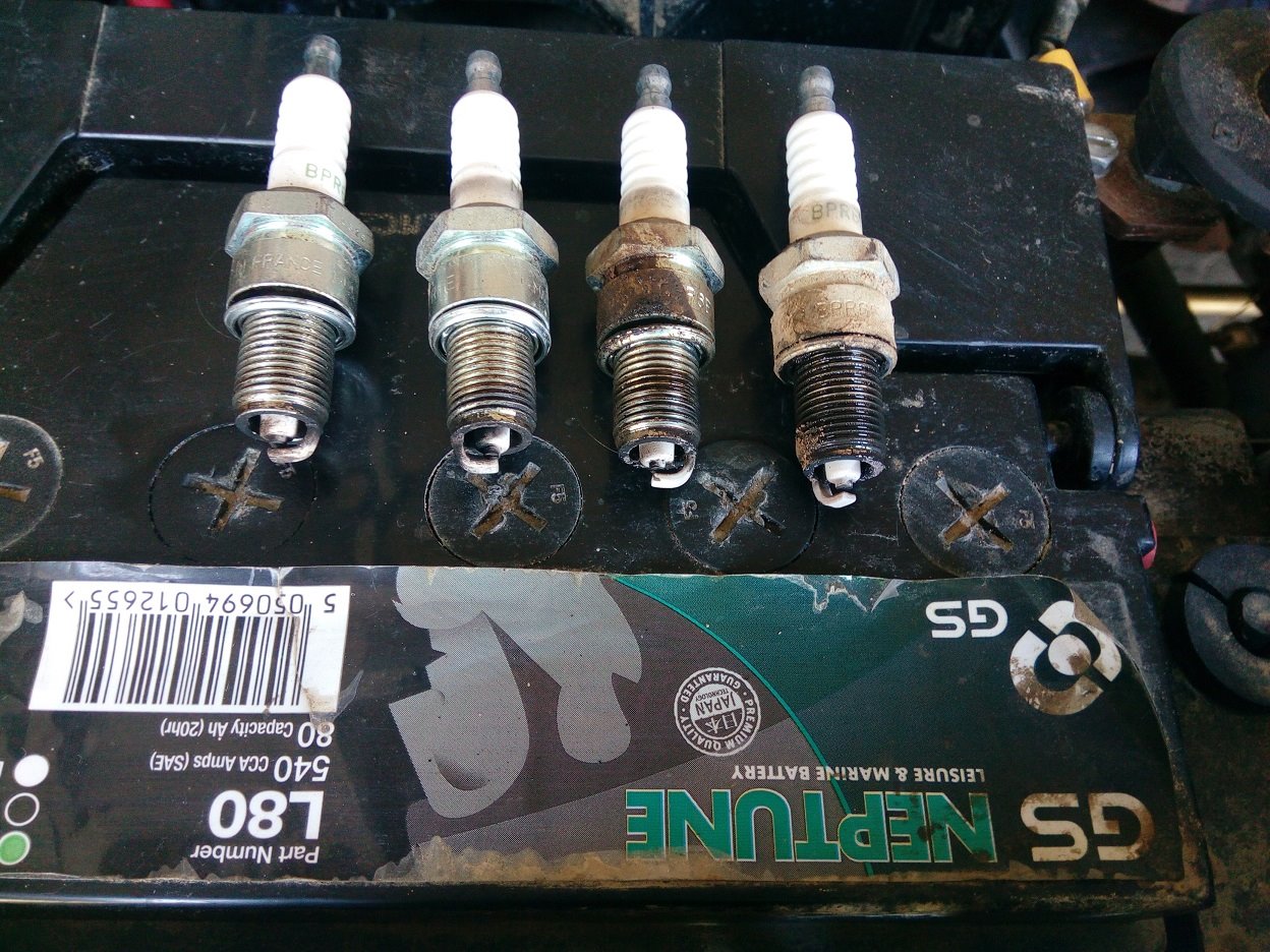

Mám na autě nějakej zádrhel.
Když je motor studenej a nebo se jede kratší trasa do cca 15km, tak jde motor jako hodinky, když se ale jede dál, tak postupně začne vynechávat někde kolem 3500 ot a postupně to klesá až vynechává i pod 3000 ot. To samý to pak dělá i když bych ho v garáži chtěl vytočit do vyšších otáček, tak kolem těch 3000 nejde jak by měl.
Když vystydne jde klidně do 4000.
Když to pak začne vynecházat, tak si i pšoukne do vejfuku.
Vyndal jsem svíčky a všech 8 vypadá jak ty na obr.
Jsou trošku na muj vkus moc bílý ale to může být aditivem a je tam aktuálbě 98 okt. benzín
Jinak rozdělovač je novej, podtlak funguje, kabely nový, svíčky nový, všechny konektory jsem prošel, vyčistil prostríkal.
Kdysi dřív mi to párkrát taky udělalo s původním rozdělovačem, kabelama, svíčkama a vypadá to že v elektrice to nebude, protože vynechávání od elektriky je takový tvrdý, kdežto tohle je takový gumový, takže je to spíš od paliva.
Palivový čerpadlo dělal Patrik cca před rokem, takže taky nový.
Jinak auto startuje, jde na volnoběch pekně hladce, s 800 kg károu letí v pohodě 110, po dálnici skoro 160. Bez káry :lol:
