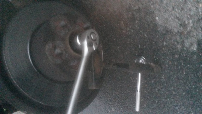

Já dělal v noci z pondělí na středu (obvyklá třicetihodinovka na odtah ze švýcarska) za bodamským jezerem na jednom vesnickým nádraží v noci v dešti náboj na levým předním kole, abyste si nemysleli, že se svejm LR nevěnuju.

Samozřejmě především zprdeleklika, že jsem ho měl s sebou (záložní jetej), zas moc věcí navíc s sebou nevozim, jinak by to byla spíš pěkná ostuda 500 km od domova.
Taky to chce mít ty sprváný oříšky na golu ty dvanáctistěnný 19 a 17 - (místo sedumnáctky dvanástistěnnu je tam někdy patnáctka šestistěn), ale na brzdiči je ta devatenáctka a bez ní by se to udělat nedalo, ale to naštěstí v rámci odborné přípravy vím.

Já vozim takovou velkou teleskopickou ráčnu, teda po čechách ne, to vozim ČZ ráže 7,65, ale když jedu přes turecko do švýcarska, mám u spolujezdce takovej pěknej předmět, je to ráčna s vysouvací trubkou - origo, když je v noci na kamionama přecpaným německým odpočívadle zablokovanej výjezd a člověk tam zajede s platem a zezadu ho zablokuje starej passat, z něj se vyhrne pět turků... , tak je vyloženě škoda vystupovat s holejma rukama, to vystoupim se svojí ráčnou, nechám jim jí dobře prohlídnout ve světle obrysovek, dám si k uchu telefon a vyčkávám - zatím to dycky stačilo na to, aby se přestali přibližovat, za chvíli už pokuřujou a dělaj, jako že nic...
Ale zpátky k nábojům kola, jedna věc je povolit tu matku na té poloose z pohledu zavedení krouťáku, na to opravdu skorometrová ráčna a poskakující osoba stačí, druhá věc je, že je potřeba zajistit reakci, já teď dělal levé přední kolo, tedy jsem povoloval ve směru otáčení kola a nemaje uzávěrku, tak reakci dělal motor, kterým jsem otočil i na malou jedna - zpátečku jsem nezkoušel, ale co se odehrávalo v těch převodech... Takže nakonec pomohlo tesařské kladivo zapřené o štefty a zem jako téčko.
A až když jsem tam vrátil kolo, mi došlo, proč má uprostřed díru

Re: Zkurveny lendrouvry :-(
Neco podobneho jsem resil pri demontazi poloos ale auto cely na spalkach bez kol. Tak jsem pajc vrazil do kotouce a pres brzdovy trmen zajistil. Musel jsem takhle jen na jednom kole. Zbytek sel vzduchem
