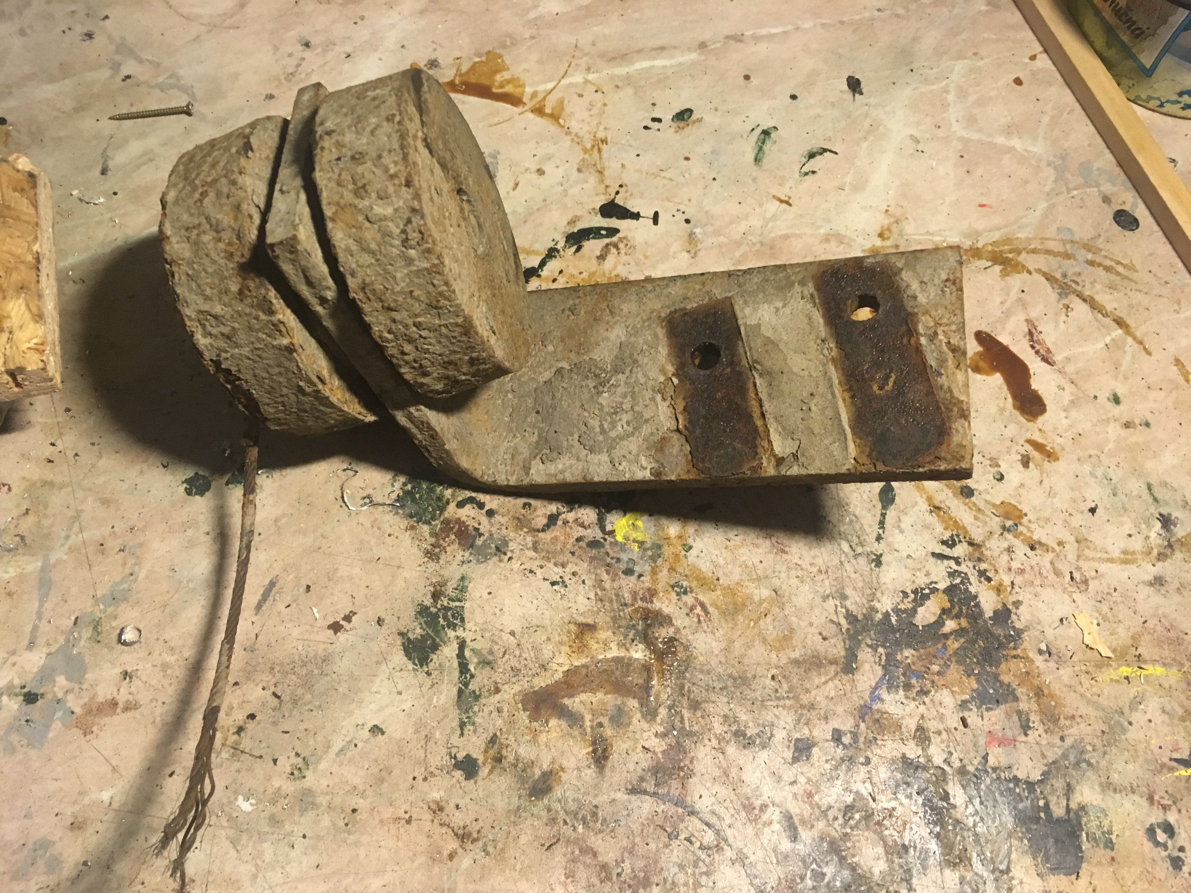

Nevie niekto co tlmi tato suciastka? Bolo to priskrutkovane na zadnom diffe a priviazane o napravu kratkym asi 20 cm ocelovym lankom. Niekde v dokumentoch som nasiel ze je to nejaky tlmic alebo doraz riadenia, ale nerozumiem co tlmi a co sa stane ked to necham zhodene...

No to neviem, bolo to otocene tym silentblokom dohora a nedotykalo sa to nicoho. Potreboval som uvolnit skrutky na kryt zadneho diffu a kolidovalo mi to s tymto krytom, tak som to zhodil. Najskor som si myslel ze je to nejake samodomo udelatko ale potom som pozeral nejake videa a nieco podobne som videl aj na inych D2 ale pri vsetkej fantazii neviem ako a na co to moze fungovat...

Tlumič harmonických kmitů. V principu je to závaží, které má bránit rozkmitávání nějaké části podvozku.

jojo, závaží, nebo vývažek, já tomu říkám, že je to strojařova prohra, pokud je třeba řešit úlohu kmitání "přidáváním hmoty" a to navíc v "neodpružené" části podvozku, za kterou se diff tuhé nápravy dá považovat. nicméně jsem ho na svejch diskotékách nikdy neamputoval, řikal jsem si že sice inženýři v britániji svuj souboj s fyzikou prohráli, ale aspoň to přiznali, narozdíl od jiných.

prehrali to aj japoski inzinieri :-) ,maju to aj pajera :wink:

Mám to sundané pátým rokem a nějak to nechybí. Jo mám místo hardyspojky mám klasika kříž.
