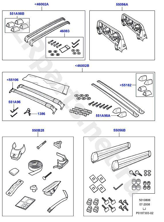

Nevíte někdo kde sehnat ty plastové krytky na střešní úchyty pro příčníky? V katalogu dílů se mi ani nepodařilo najít číslo dílu.

Nikde, jako náhradní díl je celá ta lišta, která kryje rýhu... :(

Mrkni na toto
