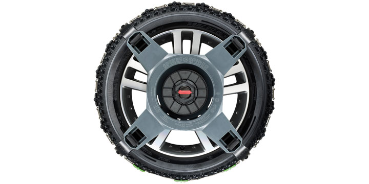

Re: dotaz řetězy na plnou čtyřkolku
to bude asi tym ze land rover na discovery neponuka retaze ale nejaky snow system
Kdysi jsem koupil nějaké podobné 4 řetězy ale kombinace ocelovej řetěz a popruh. Jednou je pod kopcem nasadil, na každé kolo dva a než jsem dojel do první třetiny kopce, tak mě tři opustily.
To je tak na vyjetí z podmáčený louky s osobákem co má malý brzdy/velký disky.
Já mam na zimních 15" mezi brzdičem a diskem tak 3mm, takže by mi to nevydrželo ani jedno otočení kolem.
A jak koukám tak je to teprve na kickstarteru
