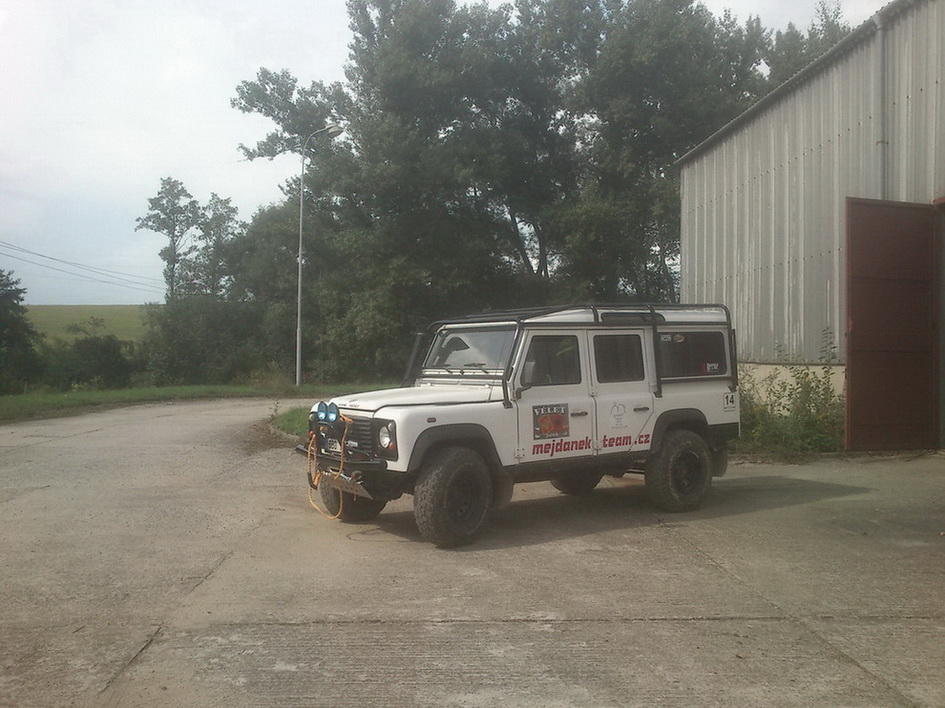

dneska konečně

Pekne! Gratulace. Preji, at ho nikdy nepotrebujes.

díky díky .taky doufám že nebude třeba ale je to pakec to dělat v rukách a docela to zabere času kór vymyslet jak to přidělat k rámu ale na podruhý už by to šlo
