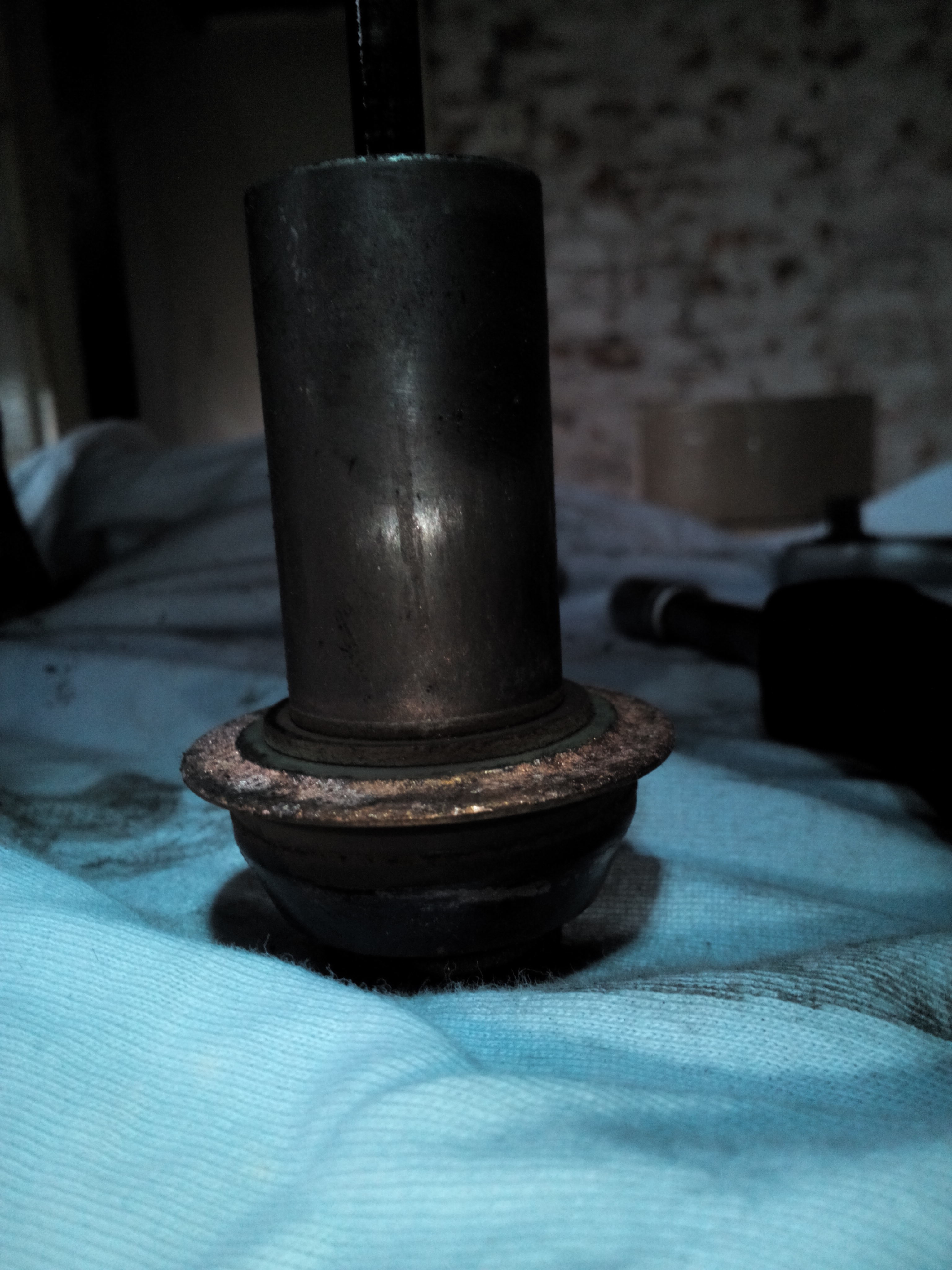

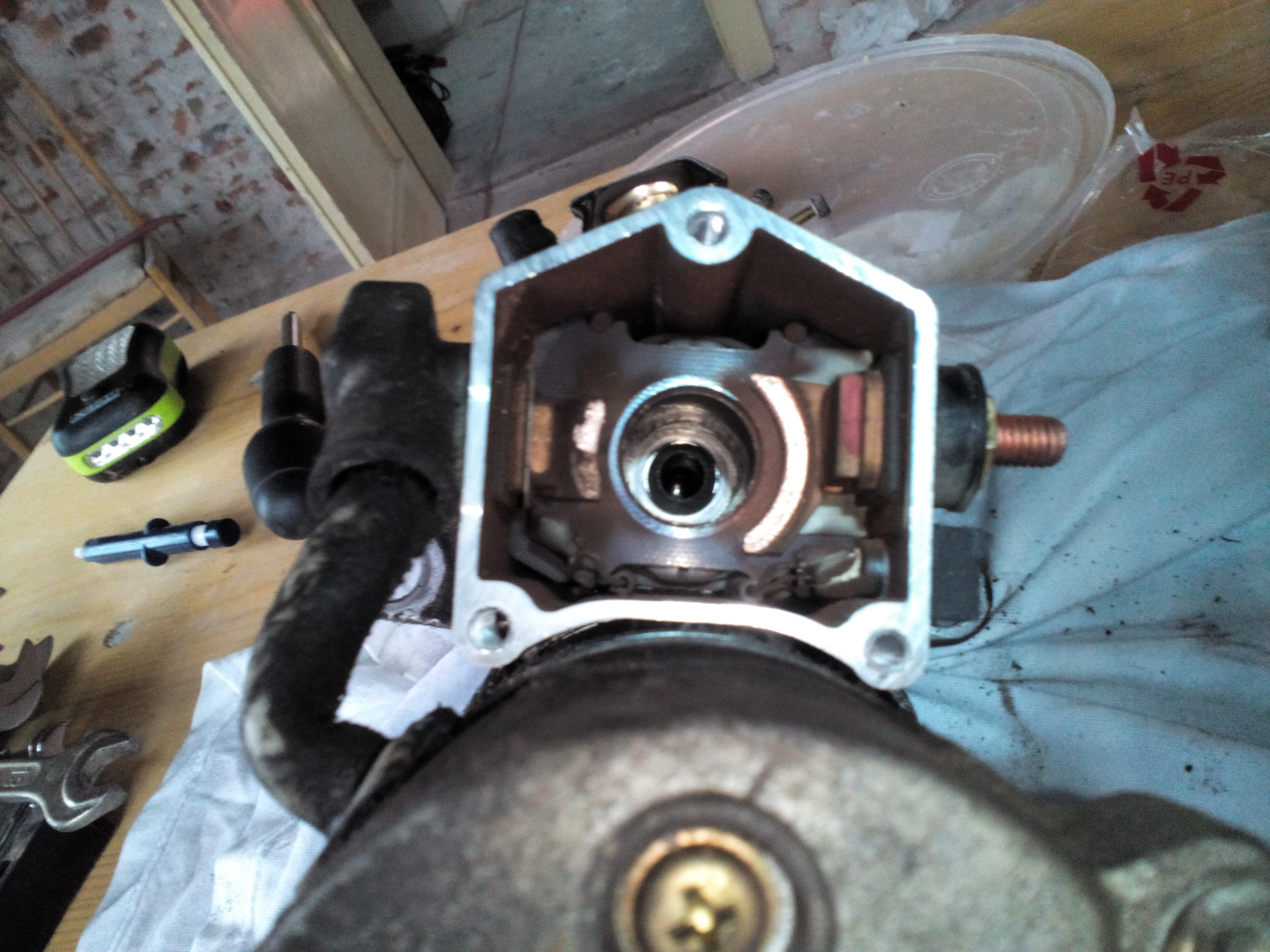

Re: Nestartuje- nereaguje na kluč
No, tak jsem to z te anglie objednal, vcera vymenil... Vypadalo to takhle. Kontakty byly uz ojezdeny na pulku tkoustky a na tom valecku to vypadalo jak povrch na mesici :-D... Starter vytahnout teda bylo umeni (musel jit filtrbox ven, veskery hadice sani) a oak pohybem hodnym vytahovani jezka z klece dat ven
. Zatim necvakl, ale uvidim behem tydne.
Tvoje foto určitě mnohým pomohly,ať ti to jede!
