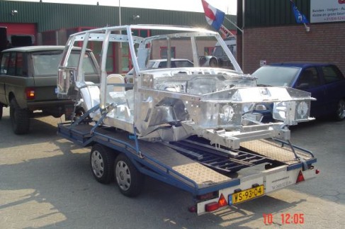

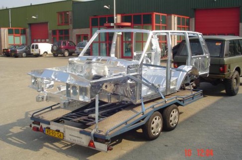

#26 Příspěvek od kovář » 06 črc 2014 13:14
pozinkování karoserie Range Rover.jpg (50.18 KiB) Zobrazeno 2142 x
pozinkování karoserie Range Rover..jpg (48.15 KiB) Zobrazeno 2142 x
Jenom ještě pro zajímavost k tomu zinkování.
asi není pravda, že se musí všechno zkroutit.

#28 Příspěvek od MadTom » 06 črc 2014 17:12
By mě zajímalo, kolik kde dodělávali děr na vtok a odtok zinku.
Kdysi jsem to v rámci pracovních věcí v zinkově řešil s technologem - člověkem, co to dělá několik desítek let. Říkal, zjednodušeně, že pokud jsou tam správně díry, aby nezůstaly kapsy nebo se to neroztrhlo, nechá se to nad lázní nahřát a potom pomalu zchladnout, tak by se to zkroutit nemuselo. Zaručit se to ale bez konstrukce, která s tím od počátku počítá, není možné.
A druhá věc co by mě zajímala - jak vypadá povrch plechů - ty na které je zvenku vidět. Každopádně karoserii na Defa takto řešit určitě nebudu.

#29 Příspěvek od kovář » 06 črc 2014 17:46
Já naopak myslím, že na toho defa je to menší problém, než ten rendž na fotce. Je to v rozebraném stavu spousta dílů na nazinkování a určitě lepší pro zavěšení a manipulaci. Myslím že by to stálo za to, když už to má člověk rozebraný na kusy.
