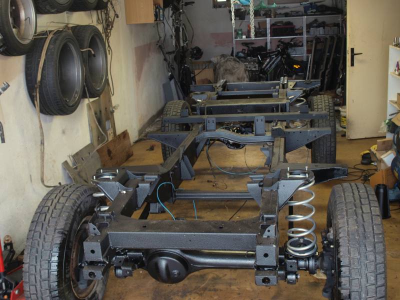

Tak, opískováno, obroušeno, pozinkováno, nalakováno.

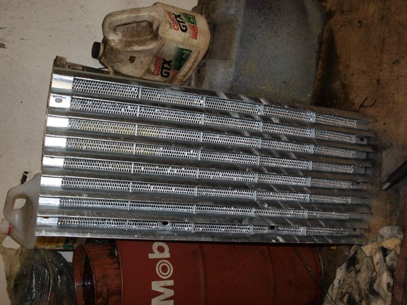

Přední mřížka vyšla opravdu výborně, měl jsem strach že písek zničí to pletivo, případně že se zalepí zinkem, ale je to supr.

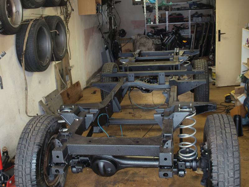

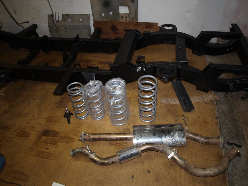

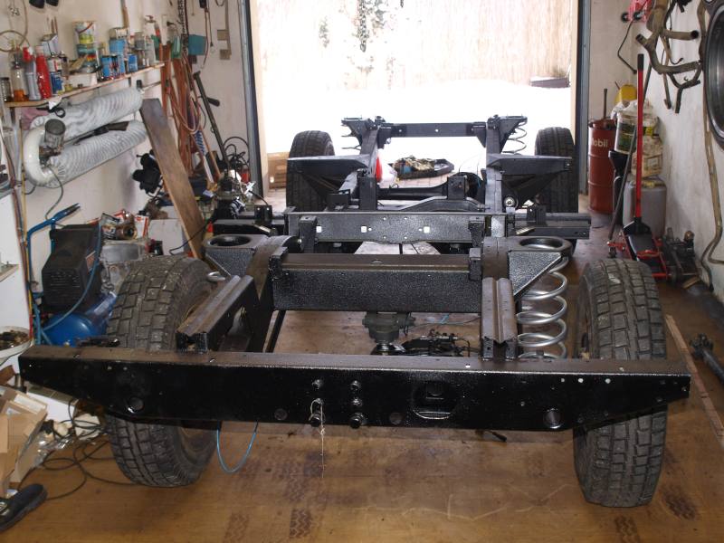

Připraven nerezový výfuk a nová pera, ve středu začnu skládat :dance

Jak ten rám dopadl po žárovém zinkování, nezkroutil se trochu?
gibson
Příspěvky: 3321
tel.: +421907201052
auto: D1, mini, L322 Tdv8
Bydliště: stará ľubovňa
Re: Výměna rámu, sundání kastle.
#100 Příspěvek od gibson » 17 led 2013 12:14
myslim, ze ram sa dodava uz pozinkovany :hmm:
