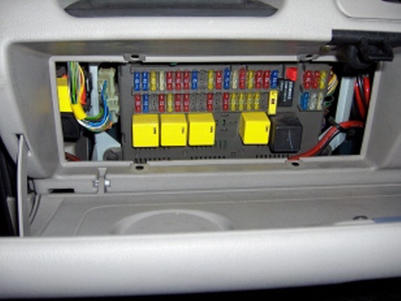

Michale díky za info, jak píšeš servis to připojil na extra zásuvku vzadu za pravým plastem v kufru takže zapojení asi OK ale asi nedošlo k výměně toho relé, kdo podá bližší info jaký relé za jaký vyměnit :oops: Ani nevím který relé k čemu patří :roll: pojistky jsou na víčku popsaný ale relátka NE a ani v manuálu jsem nic nenašel kdo poradí rychle jsem to nafotil co tam mám Free / r.v.99 / 1,8i / 3dv

Mělo by to být to černé relé. Zkusím poslat obrázek.

#8 Příspěvek od Michal » 30 led 2008 16:18
At delam co delam, vsechno se brani. Ten obrazek tam proste nedostanu.
Melo by to byt to posledni rele vpravo ( cerne ). Bez zapoj.zasuvky DRC8626L, se zapojenou zasuvkou YWT10002L.

#9 Příspěvek od jarmik » 30 led 2008 21:46
díkyyy, zítra skočím do garáže se podívat co tam mám :lol: , nevíš na co jsou ty zbývající relátka :?: nikde jsem to nenašel :oops:

#10 Příspěvek od jarmik » 31 led 2008 22:19
Michale je to přesně jak píšeš, mám tam LUKAS - DRC 8626, a to nový označení ( YWT 10002 ) je taky od výrobce Lukas :?: :?: nikde ho v nabídce nemůžu najít :oops: tak zkusím Admina nebo kdo by z kamarádů měl, nebo věděl kde sehnat, ať se ozve s cenou

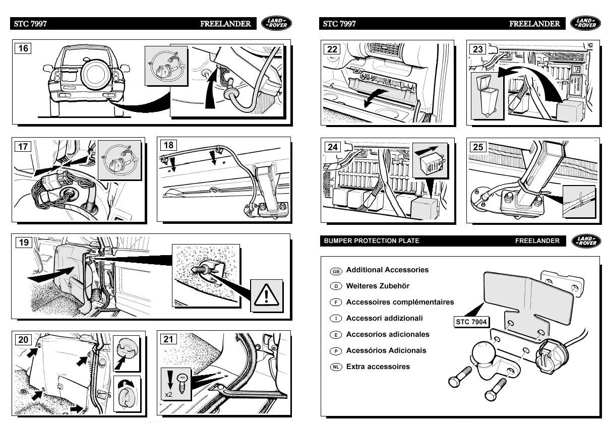

#14 Příspěvek od cesta » 09 bře 2010 11:26
Tady je ta výměna a je tam jen výměna relátek a připojení na stávající konektor o diagnostice tam nic není....
