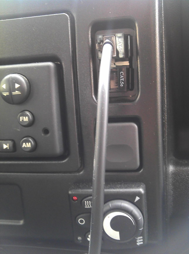

Maxsel píše:Pro všechny, kteří hledají řešení do auta s nedostatkem místa nebo potřebují skrytou montáž, je tu novinka Lafayette Venus. Stanice má všechny ovládací prvky včetně displeje a reproduktoru na mikrofonu téměř standardní velikosti a vysílací část v malé základně. V základně je i druhý reproduktor, který běží souběžně s tím v miku. Navíc je možné použít i externí repro. Není tedy problém stanici namontovat kamkoliv, kde nepřekáží. Mike je možné cvaknout (opravdu nacvákávcí konektor) přímo do základny nebo použít prodlužku, která je součástí balení (s mikem celkem 3m). Před odchodem z auta je možné mikrofon vycvaknout a někam schovat. Stanice i celkem pěkně chodí, jen potřebuje "čistý zdroj napájení". Z funkcí je k dispozici vše běžné a i něco navíc (40/80 kanálů, AM/Fm modulace, 3 barvy podsvícení LCD, autosquelch, LO/DX, scanování, beep, roger beep, TOT, CTCSS, atd.) Jedinou nevýhodou stanice je "nutnost nacvakávání" zvolených hodnot namísto jednoduchého pootočení potenciometru.

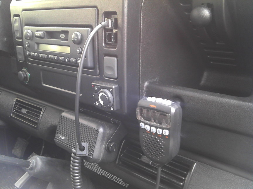

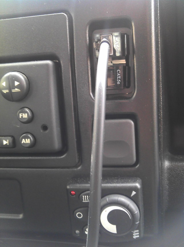

Pro inspiraci jsem konecne nafotil jak se Lafayette Venus da namontovat do Defika. Na fotkach je videt umisteni miku a ext. reproduktoru (v Defiku myslim nutnost) a zejmena pripojeni miku tak, aby byl odcvakavaci. Mike pouziva RJ45 konektor a zjistil jsem, ze do otvoru po tlacitku elektrickeho ovladani okna se vejdou naprosto presne 2 moduly RJ45, jeden jsem pouzil na vyvedeni mikrofonu. Druhy je neobsazeny, zatim me nenapadlo na co by se dal pouzit ... No a stanice muze byt kdekoliv.

:yes Profi práce!

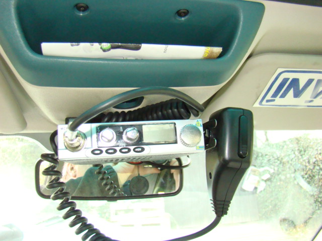

Já zvolil orig President Harry III do Discovery III , slyším to líp jak v Defíku ..... :yes bez externího repráku :mrgreen:

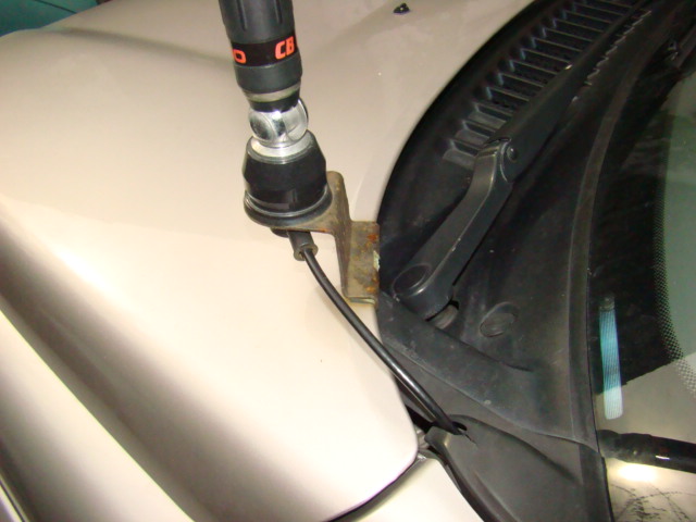

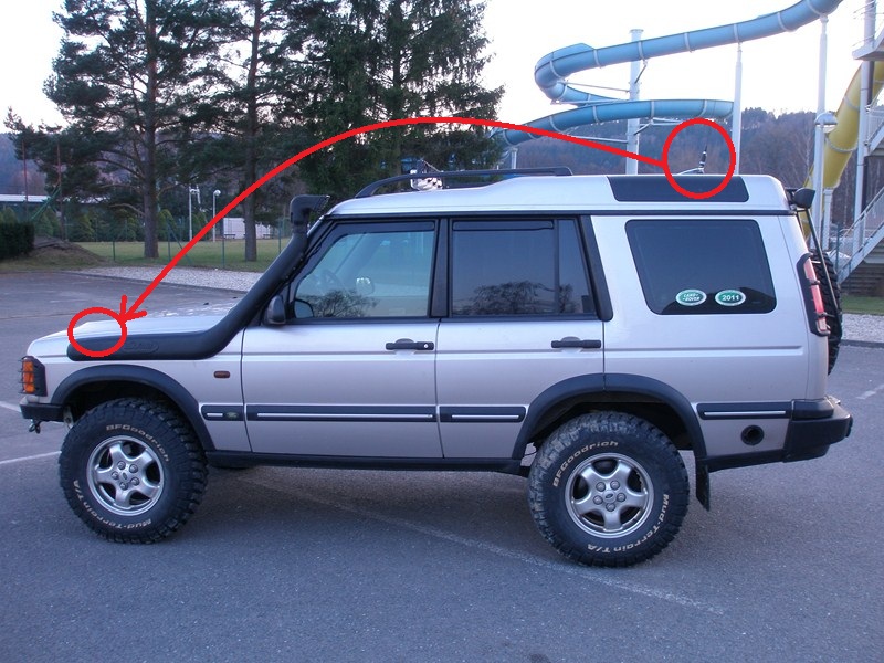

Ahoj chlapi,

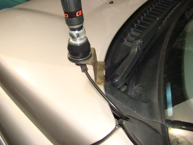

jelikož budu dávat něco na střechu, musím přemístit CB anténu, kterou mám nyní na zadní části střechy na DII.
Jsem rozhodnutý ji šoupnout na naohýbaný držák z pásoviny pod jeden z horních šroubů na blatníku. Spára mezi kapotou a blatníkem je na držák dostatečně veliká myslím. Nejradši bych na držáku udělal ještě nějak náběh ve tvaru malé žraločí ploutve, jako to mám na střeše (větev sjede nad kloubek a anténu sklopí místo urve).
Má to někdo nějak takhle podobně? Foto uvítám ;)
Jaký je příjem? Vím, že budu přemisťovat z relativně ideální pozice, co se příjmu týče, do méně výhodné...no doufám, že to nebude tak zlý. Levou stranu jsem zvolil kvůli větvím a nenechavým rukou chodců při podélném parkování. Na příčníky už ji dávat nechci, rád bych ji měl na očích.
Díky za ohlasy...

Já ti jenom hodím postřeh, mám na kapotě oka na lanka proti větvím a čouhají z kapoty ven a už se mi stalo, že PČR s touto úpravou měla problém z důvodu zranění chodce. Ty to budeš mít ještě výraznější tak na to pozor. Případně po použití demontovat.
Příspěvky: 15299
Re: CB rada
#614 Příspěvek od MadTom » 16 kvě 2012 12:11
A pokud na kapotu, tak hodně dopředu, aby anténa byla co nejdál od sloupku předního okna.

Benjamin, táta to takhle má... snažil jsem se to najít tady, ale teď koukám, že nemám fotky ani v PC, tak příležitostně vyfotím. Co se týče dosahu tak po domácím naladění dosah asi 5km v normálních podmínkách určitě. Ale stejně to použiješ nejčastěji když jedeš v koloně a nebo někde na srazu :yes Tady jsem našel jen jak to má Zbyněk: http://landroverforum.klape.cz/forum/vi ... 53#p103353" onclick="window.open(this.href);return false; my to dělali vlastně podle něj, jenom na druhou stranu auta, protože tam je baterka a táhli jsme kabely společně. :mrk
Land Rover Discovery 2 Td5
Příspěvky: 3530
Re: CB rada
#616 Příspěvek od Benjamin » 16 kvě 2012 18:55
masar píše:Benjamin, táta to takhle má... snažil jsem se to najít tady, ale teď koukám, že nemám fotky ani v PC, tak příležitostně vyfotím. Co se týče dosahu tak po domácím naladění dosah asi 5km v normálních podmínkách určitě. Ale stejně to použiješ nejčastěji když jedeš v koloně a nebo někde na srazu :yes Tady jsem našel jen jak to má Zbyněk: http://landroverforum.klape.cz/forum/vi ... 53#p103353" onclick="window.open(this.href);return false; my to dělali vlastně podle něj, jenom na druhou stranu auta, protože tam je baterka a táhli jsme kabely společně. :mrk
Díky moc, to je přesně to, co zamýšlím, jen to plánuji víc dopředu než to má zbynek a taky na levou stranu...
5 km je dostačující, jak říkáš, mám to do Rumunska a na srazy...tedy většinou do kolon...
Když časem nahodíš foto z vaší, taky se rád mrknu ;)
